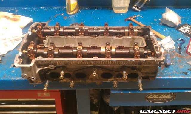

Nu är alla ventiler inslipade, T5-kammar monterade, toppen är klar i stort sett mao.
Men jag undrar om det kanske kan vara idé att helicoila alla skruvhål där pinnbultarna för grenröret sitter? Har hittills fått göra de på 2 så det kanske kan vara lika bra att köra alla?
Senast redigerat av Rallyhalle (19 februari 2012)
296 Inlägg
19 februari 2012
#789
Rallyhalle skrev:
Nu är alla ventiler inslipade, T5-kammar monterade, toppen är kl så sätt mao.
Kör med gängtappar först och kolla konditionen på gängorna för att inte göra det i onödan smile

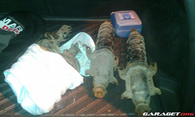

Blev en liten roadtrip idag för att möta upp med AxlSam.
Vad får man då med sig hem?
https://www1.garaget.org/gallery/images/60/59709/59709-0e8a23d8f9d88565976e966a145584d3.jpg
Aero-stötdämpare, blir lite färg på dessa och sen H&R-fjädrarna innan dom monteras på bilen smile

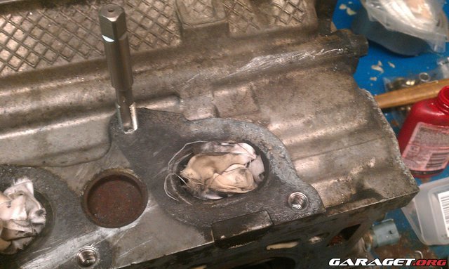

Stannade kvar lite efter jobbet idag för att försöka få färdigt toppen!
Hade ju 2 bultar som satt stenfast, därför för att förenkla i framtiden vart det Helicoil i alla skruvhålen för pinnbultarna!
https://www1.garaget.org/gallery/images/60/59709/59709-fff8822cad630eb6c0c73d3c3d67a5f4.jpg
Efter dryga timmen så var toppen monteringsklar!! big_smile
https://www1.garaget.org/gallery/images/60/59709/59709-3135335cd74ee68a28ce18fea9691ca9.jpg
Alla hålen Helicoilade samt ny pinnbultssats.
Ska bara putsa lite på den så oljan försvinner också.
Bara invänta kolvarna samt beställa hem lite av dom sista delarna till motorn så ska den sättas ihop igen big_smile

#799
Pinnbult satsen kommer varifrån? Såg förövrigt bra ut! Gött med helicoil!
4 299 Inlägg
21 februari 2012
#800
Köpt hos Speedparts smile
Tackar, helicoil är fina grejer wink
