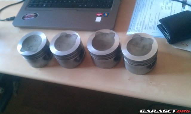

Då har det dykt upp paket från Axel! big_smile
https://www1.garaget.org/gallery/images/60/59709/59709-1600cd6e0c079b6e808d26164dc053ab.jpg
4 kolvar som är svarvade 1.1mm så att det inte blir strul med T7-packningen! I paketet låg också en hylsa för att driva in balansaxellagret och även ett par pluggar för axlarna!

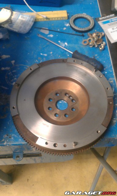

Då har jag varit och hämtat ett nu mer lite fräschare svänghjul!
https://www1.garaget.org/gallery/images/60/59709/59709-49ba59216a127482b4c06d5046f07f3c.jpg
Borde vara en lite bättre yta för kopplingen att greppa på smile

är den lättad?
4 299 Inlägg
17 mars 2012
#810
Supra_robin skrev:
är den lättad?
Njaa, planad då lamell ytan inte var riktigt rak. smile

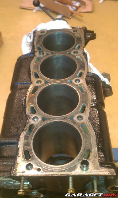

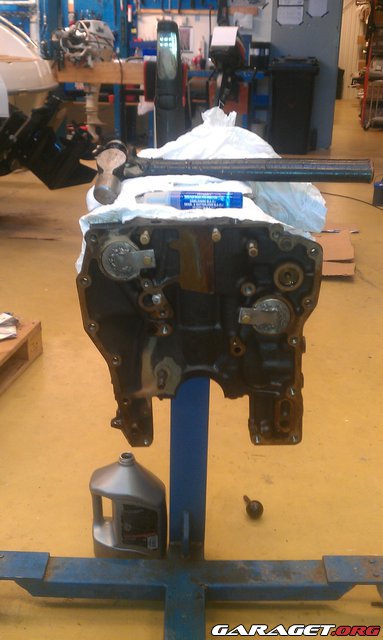

Nu börjar det hända grejer igen!
Tog mig till jobbet idag och påbörjade jobbet med att skruva ihop motorn igen.
Till att börja med ska man ju ha ett par honade cylindrar
https://www1.garaget.org/gallery/images/60/59709/59709-08681ceba2f1b5db6e5aeb17b3471740.jpg

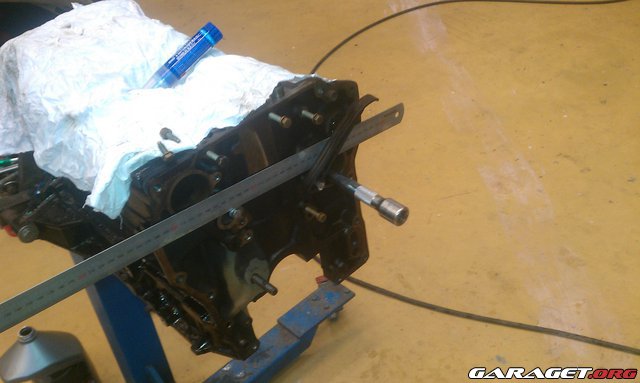

Därefter påbörjades modifieringen med att plocka väck balansaxlarna. Oljehålet till kedjespännaren gängades upp så att en M6-bult kunde skruvas i.
Sen var det dags för det lite större jobbet, lagren skulle slås in.
https://www1.garaget.org/gallery/images/60/59709/59709-0db67f100634b3a6a5e80b2492627ef9.jpg
Detta gick galant med hjälp av en FAQ-tråd på stcs, så lagrena sitter nu 7mm längre in smile
Därefter skulle pluggarna färdigställas så en liten stund senare hade jag ett balansaxellöst motorblock!
https://www1.garaget.org/gallery/images/60/59709/59709-693a46da5c1aceab95d5a98a1a713f6c.jpg
Har börjat montera ihop kolvar och vevstakar och slängt i vevaxeln. Och där slutade dagen för min del, hoppas på att hinna skruva lite mer imorgon. smile

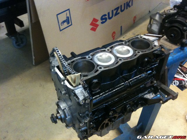

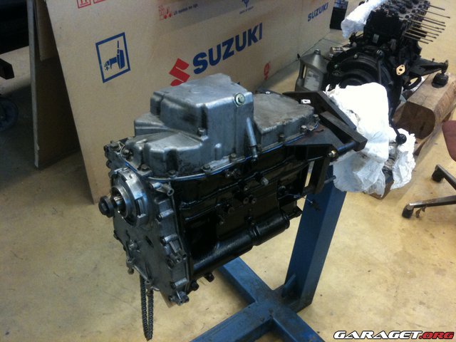

Nu har jag fått tummen ur röven igen efter ett litet uppehåll!
https://www1.garaget.org/gallery/images/60/59709/59709-bbd072b13f18302c30d2b35de41aeb4c.jpg
https://www1.garaget.org/gallery/images/60/59709/59709-543ed5e2a541bcae2c10ae6a22fbb646.jpg
Så nu har jag en renoverad och klar bottendel! Imorgonbitti är tanken att jag ska hänga av motorn från stativet en snabbis så jag får på bröstkåpan så jag kan montera toppen, och alla resterande delar.
