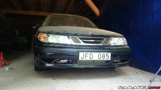

Så nu kommer en bild med nya IC:n på plats också smile
https://www1.garaget.org/gallery/images/60/59709/59709-e66ac7a385533889b3845788805e2100.jpg

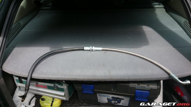

istället för att försöka renovera de gamla köpte jag ett nytt, känns som att de aldrig kommer bli något av de annars!
https://www1.garaget.org/gallery/images/60/59709/59709-9b7c9c6e17dc8b649319f7266c33120d.jpg

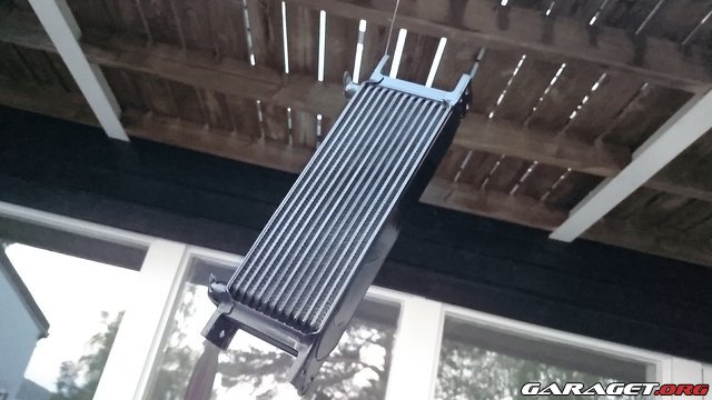

Köpte en ny oljekylare som tyvärr bara fanns i silver... Så fram med sprayburken!
https://www1.garaget.org/gallery/images/60/59709/59709-39a77ce3613fca67076db1f602af021d.jpg

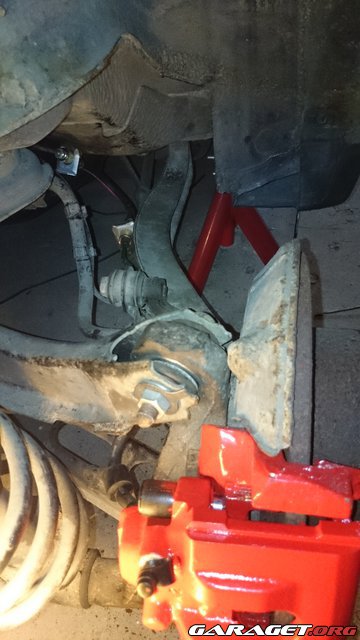

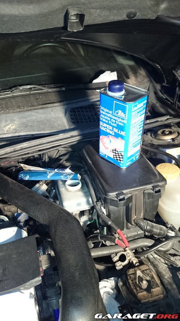

Därefter bar det ut till garaget för att montera ihop bromssystemet en gång för alla!
https://www1.garaget.org/gallery/images/60/59709/59709-785a2e48d2ba1619f5640c485f77d4b6.jpg
Så nu sitter alla rör och slangar på plats, så det vara bara att plocka fram grejerna och lufta systemet!
https://www1.garaget.org/gallery/images/60/59709/59709-3c51b55c69f337db138d42011326dad4.jpg
Så nu lirar både bromsar och koppling! För slangjäveln jag haft problem med till kopplingen sitter nu på plats!! smile
Och inte en enda läcka, på första försöket!! big_smile

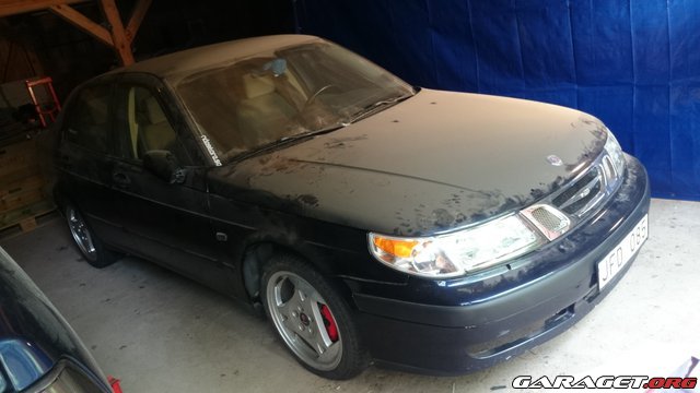

Bilen står nämligen på alla 4 hjulen igen!
https://www1.garaget.org/gallery/images/60/59709/59709-ea2bd4bbf306e426a2b583e94ebc9164.jpg
https://www1.garaget.org/gallery/images/60/59709/59709-9666161a14c69e29104a5f864bfece6a.jpg

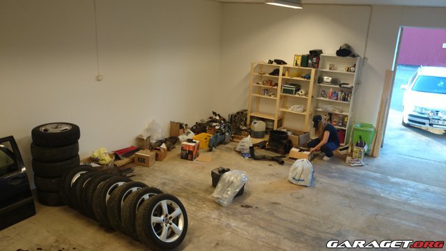

Anledningen är att jag hyrt ett annat garage så jag håller just nu på att flytta över alla grejer.
https://www1.garaget.org/gallery/images/60/59709/59709-35edd75ad009e290078304031e133c0d.jpg
Mycket grejer lyckas man ju samla på sig så syrran håller på och hjälper mig att organisera så vi snart kan traila över bilen så jag kan fortsätta med den! smile
