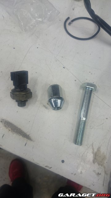

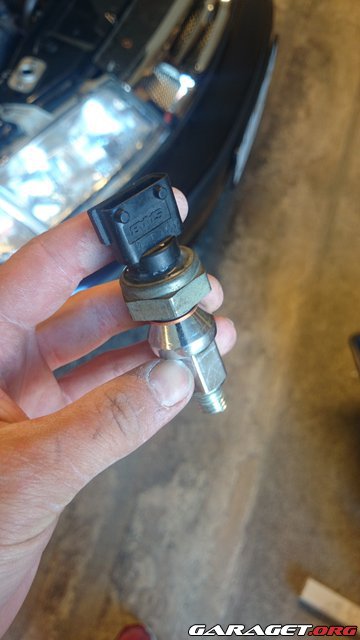

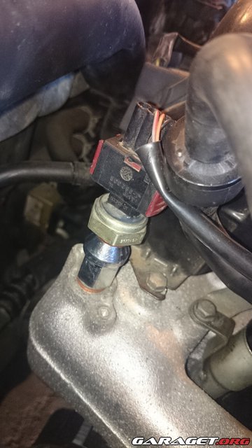

Så nu kan man ju börja skruva lite igen, så jag började med ett problem jag haft nu ett tag, som jag själv åsamkat mig. Köpte ett "helt" insug då min bil hade ett delat. Givetvis blev det fel anslutning till tryckgivaren. Såg då att man kan utan problem dra i en helicoil. Här kommer problemet, jag drog i en med fel gängstigning... neutral
Istället för M12x1.5 som givaren har blev det M12x1.75...
Byta insug vägrar jag, det är allt annat än kul och lätt. Så risken är att bilen blir stående igen..
Har därför lyckats bygga en adapter! big_smile

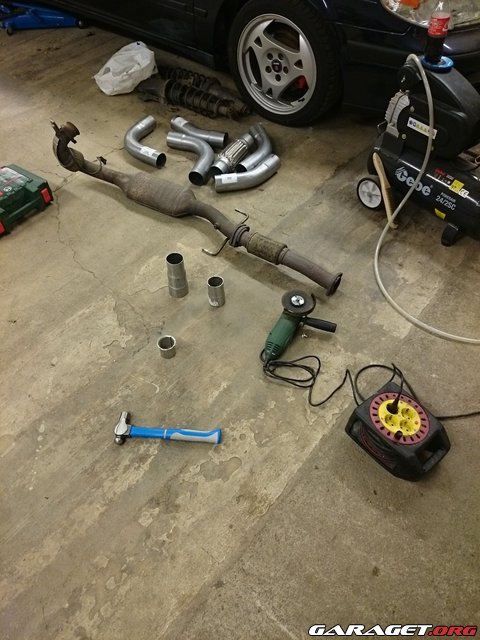

Nu ska här byggas downpipe!
https://www1.garaget.org/gallery/images/60/59709/59709-29f72612d9d79b543a10d18ec9350eb9.jpg
Den knepigaste biten först då!Bygga en reducering från 2.25" till 3".

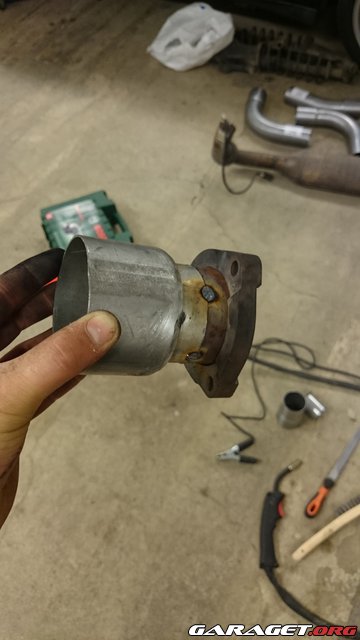

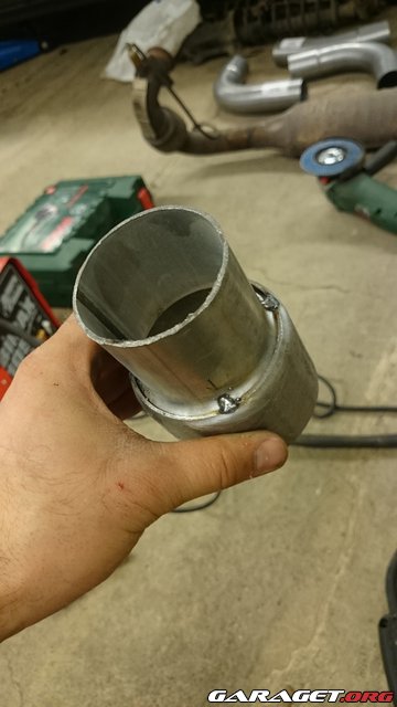

Kapade originaldownpipen så att jag fick en lös fläns. Sen kapades 2 st raka reduceringar från biltema som sen fick några väl valda slag med hammaren.
https://www1.garaget.org/gallery/images/60/59709/59709-ab9110eeb4e6140231c60e0f295fc35b.jpg
Resultatet blev detta!
https://www1.garaget.org/gallery/images/60/59709/59709-2e26a8480acbc67b0ffd6eaf0ce1f77c.jpg
blev ganska nöjd ändå! Nu ska det helsvetsas skarvarna, köpa en katalysator och efter de är de bara resten av systemet kvar smile

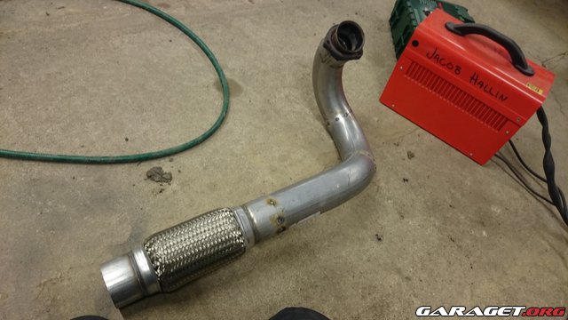

Då fortsätter vi lite med avgasbygget då! Funderade lite över om det skulle bli twinpipesystem. Men tänkte undvika onödigt krångel så jag får igång bilen istället! So single it is!
Började med att göra om lite på downpipen!
https://www1.garaget.org/gallery/images/60/59709/59709-1cd3733b1b8967897e6a1d1253b08092.jpg
https://www1.garaget.org/gallery/images/60/59709/59709-8222de4dad6730287310512ac76441cd.jpg
Vände plats på flexrör och katten, vill inte ha risken med för kall katt på besiktningen så vile helt enkelt få den närmare turbon. Såg däremot till att den inte hamnade direkt under tråget, den ligger nu under bakre delen av subframen. Då kan jag bygga en skyddsplåt om jag får problem med oljetemperaturen.
På med ett rakt rör på 1m och sen 2st 30 gradersböjjar så va man framme vid bakaxeln, ena böjen fick kortas av lite. Mer modifiering än så behövdes inte förrän vad bakaxelröret.
https://www1.garaget.org/gallery/images/60/59709/59709-4d0dc8aea75248144080bae0a8d7208d.jpg
Ena sidan va helt enkelt lite kort, så detta löstes med lite rakt rör.
https://www1.garaget.org/gallery/images/60/59709/59709-e625958aab0742c22f8b8ac607cc9374.jpg
Like a glove!
Nu saknas bara en ljuddämpare, några krokar för upphängning och ändrör så är systemet sen komplett smile
