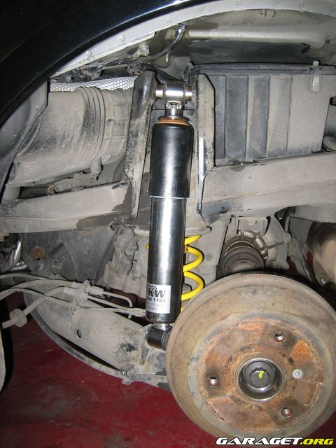

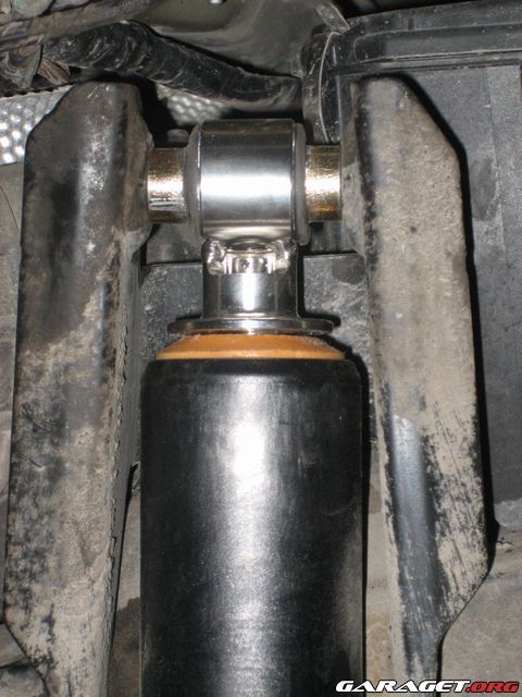

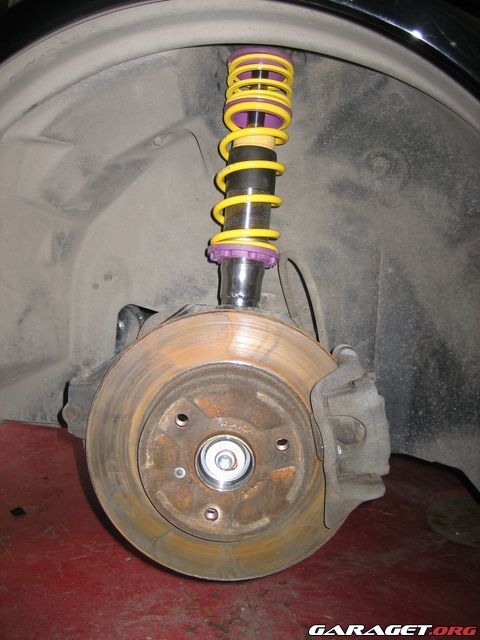

Ibland går det lite för snabbt, gått och funderat hela dagen om jag vridit dämparna fel så att jag inte kommer åt justeringen. Och givetvis, båda två var vända med justeringen inåt. Så det var bara att hissa upp bilen, lossa hjul och innerskärmar och vrida dämparna rätt. Fick i alla fall tillfälle att ta en bättre bild.
Håll till godo!

Fjäderbenen fram på plats, ska bara köpa en ny nyckel så att jag kan dra åt toppbulten.
I helgen får jag tillfälle att provköra fullt ut, förhoppningsvis fungerar allt som det ska och jag kan släppa det här och fortsätta med projektmotorn.

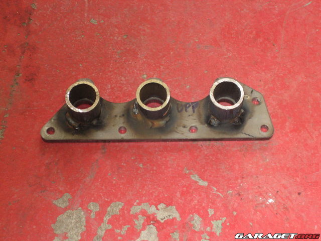

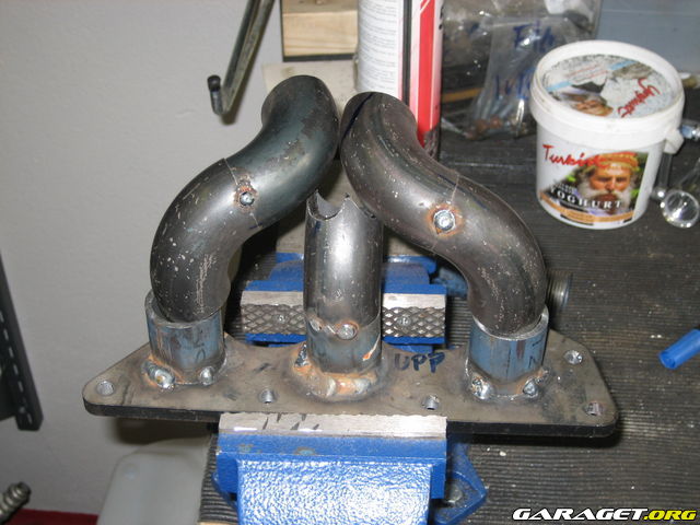

Med risk för att det inte kommer att få plats har jag ändå börjat bygga nytt grenrör... Trial and error...
https://www1.garaget.org/gallery/archive/94557/931194_56tj68.jpg
https://www1.garaget.org/gallery/archive/94557/931199_6mlgnx.jpg
Började svetsa men konstaterade att jag behöver hitta en kraftigare svets. Svetsen jag har klarar inte av att bränna igenom, så klaga inte på mina svetsar smile
https://www1.garaget.org/gallery/archive/94557/931203_hc5rtb.jpg

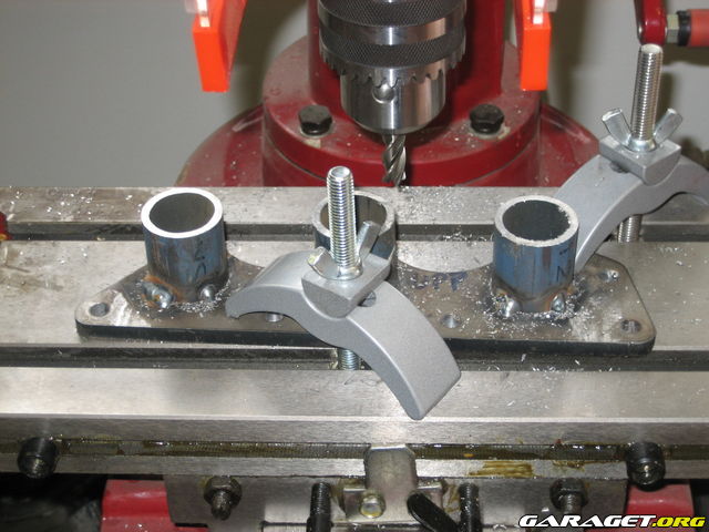

Fräste av rören så att dom skulle bli lika långa. Min lilla Jula-fräs klarar i alla fall av den uppgiften.
https://www1.garaget.org/gallery/archive/94557/931205_mlr62p.jpg

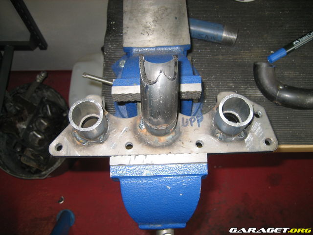

Gjorde ett första försök att ta ur för rören som ska in i mittenröret. Lite för "grova" verktyg och seg i kolan gjorde att jag inte vågade fortsätta. Ska köpa nya bågfilsblad och sova på saken... Fortsättning följer...
https://www1.garaget.org/gallery/archive/94557/931211_h1a933.jpg

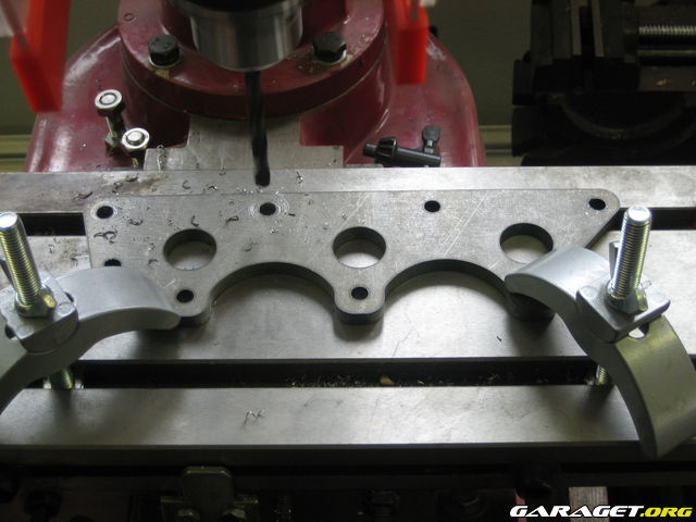

Med lite fantasi kan man kanske se hur slutresultatet kommer bli.
https://www1.garaget.org/gallery/archive/94557/931213_bgn0rp.jpg

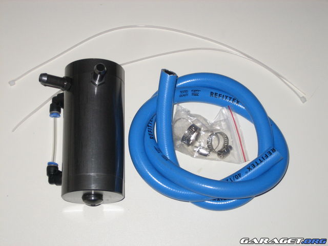

Idag fick jag leverans av en catch-tank jag betsätt på Ebay. Försökte hitta den minsta jag kunde då storleken inte har någon betydelse.....
Blev lite förvånad när jag knallade in på "posten" och fich detta paket i min hand. Handlat en del på nätet och detta var nog det sötaste paketet jag någonsin fått... med paketsnöra och allt.
https://www1.garaget.org/gallery/archive/94557/951202_1ruq6u.jpg
Innehållet... ja, det var rätt ok det också smile
https://www1.garaget.org/gallery/archive/94557/951183_d82n06.jpg

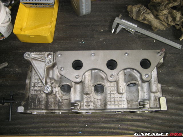

På tiden att jag skriver en liten uppdatering så att ingen tror att projektet dött.
Håller på och beställer nya kolvar och vevstakar som är gjorda för motorer som är ”piston guided”, dvs där kolven styr vevstaken. Iom med detta så slipper jag distanser samt att vevstakarna ser ut att bli lättare än de som jag tog fram först.
Dock så har jag stött på lite problem. Har honat blocket och då har cyliderdiametern blivit 66.60mm istället för 66.50mm som det är original. Företaget som gör kolvarna säger att dom har problem med att få fram kolvringar som passar. Nästa storlek efter 66.50mm är 67.00 och dessa kan man max slipa ner till 66.85mm utan att ringarna blir ovala. Så nu verkar det som att jag måste borra upp blocket till 66.85, vilket jag idag inte vet om det finns material till i fodret.... Ska se om jag kan få fram info till i morgon.
Sen har vi kammen.... det är slipad och klar med det verkar som att ventilbrickan tar i ventiltätningen när ventilen är som mest öppen, så eventuellt måste toppen modifieras så att ventiltätningarna kommer längre ner.
Eventuellt har jag hittat fjädrar som klarar 8500rpm, plockat dom från en motorcykel. Egentligen har den motorn dubbla fjädrar men förhoppningsvis räcker det med ytterfjädern. Får svar senare i veckan....
Ett steg framåt och två tillbaka... skulle haft en Volvo 740, alla delar finns och som en bonus skulle fler vara intresserade av tråden. wink
