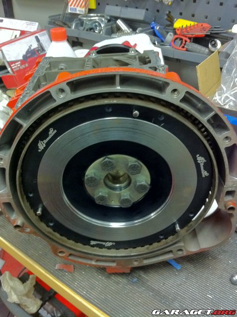

Blev lite snabbjobb i garaget ikväll för att montera ihop vevaxel med remskiva, drev och svänghjul. I morgon bär det av med nästan hela motorn till samma företag som honade blocket. Där kommer dom att balansera alla rörliga delar, slipa ventilerna, plana toppen (om det behövs) och justera kolvringarna.
https://www1.garaget.org/gallery/images/95/94557/94557-b99110b26ebd2f85ff53d38b84354619.jpg
Förhoppningsvis får jag tillbaka allt till helgen men det lät som att dom skulle bli klara först till nästa vecka. Känns lite underligt att det sen är dags att sätta ihop motorn.... Hoppas att jag inte hittar mer som måste fixas....
Allt för idag!
http://www1.garaget.org/gallery/images/95/94557/94557-b99110b26ebd2f85ff53d38b84354619.jpg
Allt för idag!
Du får väll för fan säga att det är en fuuucking emmöööörgency! Du har en helg gorg-tråd & dess anhängare som väntar! Då blire nog fart på gubbarna på motorslipen wink

En lite fundering.
Ser inte att du har rundat av alla vassa hörn på ventil urtagen.
Fina ställen för spikningar.
1 290 Inlägg
15 mars 2011
#551
Jani Hast skrev:
En lite fundering.
Kanterna är inte "vassa" men på vilket sätt skulle det ge spikningar?

Hunted skrev:
Allt för idag!
När dom hade in blocket för över ett år sedan så sa jag att det var bråttom.... lite svårt att säga det igen big_smile

Exsicco skrev:
Jani Hast skrev:
En lite fundering.
I vassa kanter föds spikningar mycket lättare.
Ser ut att vara vassa på bilderna i alla fall.

Jani Hast skrev:
Exsicco skrev:
Jani Hast skrev:
En lite fundering.
Aha, då är jag med. Fördjupningen är 2mm men det har kanske ingen betydelse... Jag kollar med han som fixat toppen för att se vad han säger.

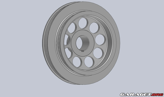

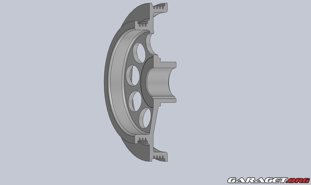

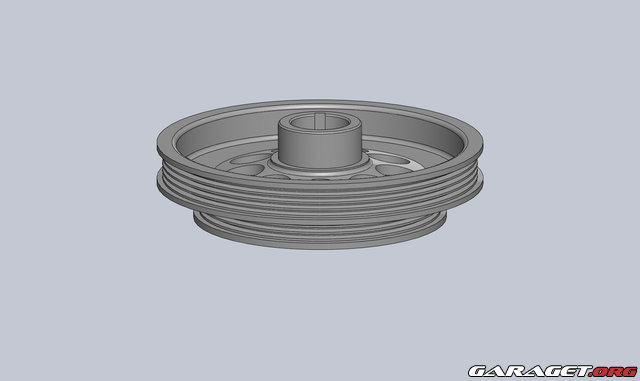

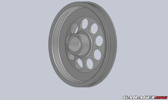

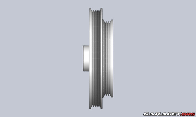

Har inte fått tillbaka delarna från balansering ännu så istället hamnade jag framför datorn för lite teoretisk trimning. När jag skulle fräscha upp remskivan så funderade jag på om man skulle sätta den i en svarv och lätta den. Original är remskivan gjort i gjutjärn och väger"skitmycket"... Upptäckte dock att det på min tredje motor var ett annan remskiva som delvis var gjord av plåt, men det ser lite vek ut. Hittade en firma i Grekland som säljer remskivor i aluminium men dom är rätt dyra. Ritade upp en egen remskiva i SolidWorks mest för skojs skull, ska se vad jag kan få för prislapp på den men jag är rädd för att den blir dyr...
https://www1.garaget.org/gallery/images/95/94557/94557-1510b22aa2bd3e7eaa86f440468da21a.jpg
https://www1.garaget.org/gallery/images/95/94557/94557-ad031698a9286ccffadf32b7f3b42604.jpg
https://www1.garaget.org/gallery/images/95/94557/94557-c47a93822a498cc636fb864cdcbd55f6.jpg
https://www1.garaget.org/gallery/images/95/94557/94557-e9d5e3629a025a0917276a05bd6ed559.jpg
https://www1.garaget.org/gallery/images/95/94557/94557-839cc3c859f94c30cb704927690ef3a6.jpg
Allt för idag!

Blir alltid dåligt drag i tråden när jag lägger upp mina 3D-ritningar, får nog slute med det lol
Uppdatering rörande motorn... tidigast nästa vecka får jag tillbaka delarna, dom har varit en man kort på verkstaden sad men hellre att det tar tid och blir rätt än att dom slarvar igenom något för att få det gjort.
Blir till att städa i garaget i helgen och stortera upp delarna som ska i motorn när det väl är dags.
