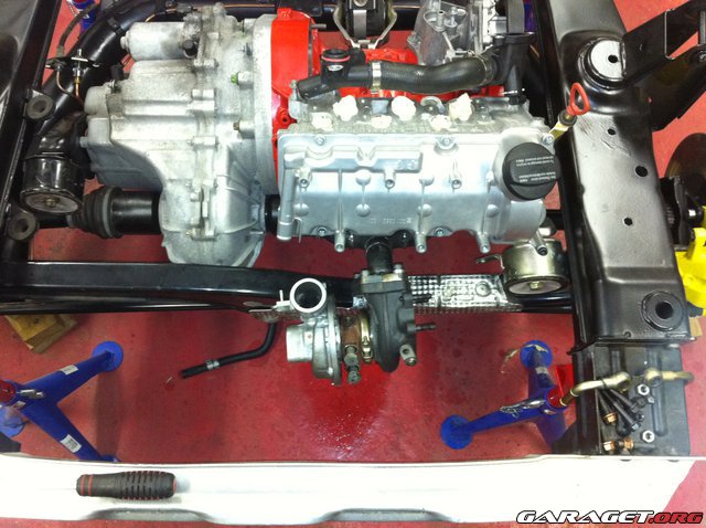

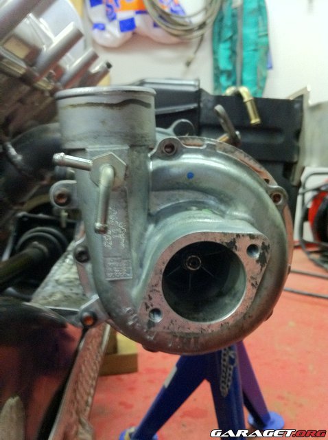

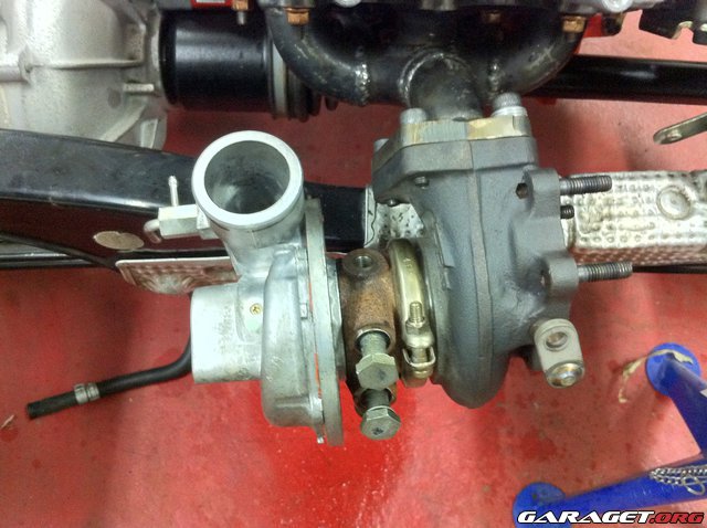

Var ut till garaget en snabbis för att dela turbon och se om det skulle gå att vrida kompressorhuset. Det gick att dela och vrida utan att kompressorhjulet tog i godset men två av skruvhålen stämmer inte längre. Men det ser ut att vara ett enkelt jobb att borra upp två nya hål och gänga, så nu blir det betydligt enklare att dra rören till insuget. Kommer att göra en fläns till inloppet så att det röret går rakt ut, får se om jag hinner skissa upp en sån i veckan.

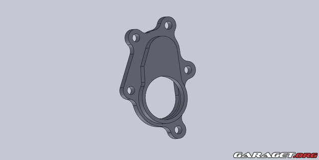

Det jag hann med ikväll var att rita en ny avgasfläns. Behöver hitta nån som kan skära ut delarna i rostfritt.

Snyggt bygge med avgasflänsen, gör du 2" Vband på den?
Det är 1.75".... om det finns Vband, så ja, varför inte smile

Man kan inte riktigt vrida runt turbon åt alla håll å kanter smile brukar vara typ 90grader, 180grader osv. tillverkare brukar skriva ut detta både på internet och i eventuella papper/kartonger som följer med vid köp av turbo smile
Ser fint ut med avgasflänsen!

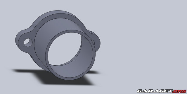

Det var inget kul på TV så jag slängde ihop ett inlopp till turbon.
Blir tight med bultarna, får räkna i morgon och se om det får plats. Annars får jag komma på någon annan lösning.

ARP insexbultar så går det smile

Det fanns bara ett läge där hålen stämde och det var så som det satt original. Men det ser enkelt ut att ta upp två hål och gänga. Sen hör det kanske till i det är projektet att göra om, om det går att göra om wink
Tack ang. flänsen!
