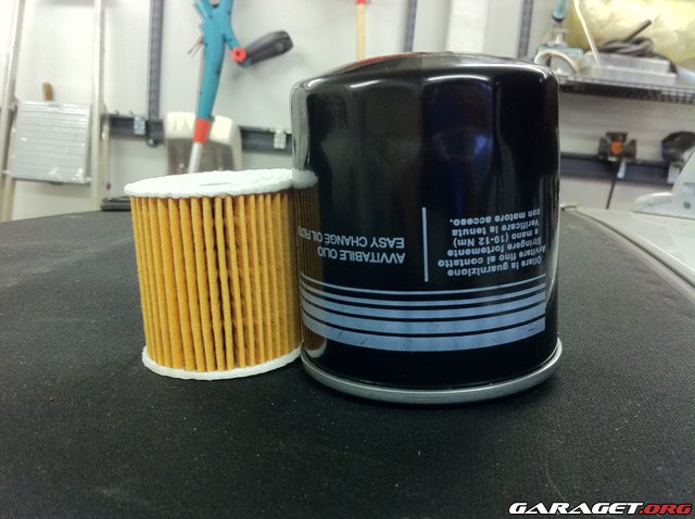

Jag har både ett orginalfilter och 2 olika externa filter.
När jag tittade och klurade mellan koppen till orginalfiltret och det största utanppåliggande så fick jag en skillnad på ca en halv deciliter.
det roliga med externa filter att bara för plåtburken är stor så behöver det inte betyda volym eller filtermassa.
Jag har sett flertalet filter som är väldigt otight spunna när det gäller filterpappret.
sen har dom en förmåga att göra en stor klump i "huvudet" på filtret, dels för backventilen och dels för att inte få så mycket olja i filterhuset.

Om du jämför original filter och ett tredjepart (inget märkvärdigt filter i mitt fall) Så är det väldigt stor skillnad på den filtrerande ytan. Sen finns det säkert sämre tredjepart men när jag jämför mina filter så uppskattar jag att den filtrerande ytan är minst 3 gånger så stor i det nya filtret jämfört med det som sitter original. Vid tillfälle kan jag veckla ut ett originalfilter och ett tredjepart så får vi se om min uppskattning stämmer. Men nog om filter och adaptrar för tillfället, det ska dit en adapter för oljetryck och temp så adaptern jag köpt nu kommer jag inte undan även om ni mina herrar mot förmodan har rätt wink

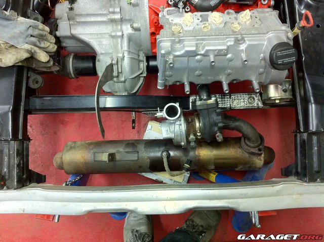

Varit iväg på andra äventyr idag så jag hann inte med så mycket i garaget. Monterade loss avgassystemet från gamla motorn och pallade upp under nya för att se om det går att få dit. Det ser ut att finnas hopp så i morgon kommer jag sätta sågen i systemet och dra lite nya rör.

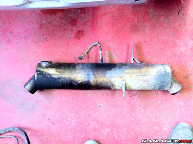

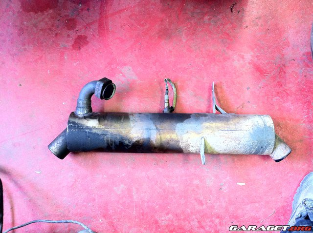

Det är inte originalsystemet utan det som jag hade till andra motorn. Det är ett "Blindschleiche Stainless Steel Sports Exhaust Stealth". Kommer lite mer bilder strax.
Osäker på om du kan bygga om så att piporna pekar bakåt som det gör på Brabusen, det beror lite på hur rören är dragna inne i ljuddämparen. Har ett kvaddat originalsystem man skulle kunna testa på men det har jag inte tid till just nu. Du kan få det om du vill testa innan du sågar sönder ditt egna.

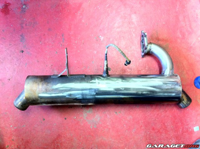

Men lite hann jag med. Kapade till avgassystemet och började måtta in delarna. Avgassystemet kommer att hamna lite längre ner och lite längre bak. Hoppas att det går fritt från kaross och att markfrigången blir ok, kan tyvärr inte mäta på bilen iom att jag plockat ur motorn där. Det får bli lite "trial and error" om jag inte hittar någon annan bil och mäta på.
https://www1.garaget.org/gallery/images/95/94557/94557-3303beea7fc34e273aba21eb43f853c9.jpg
https://www1.garaget.org/gallery/images/95/94557/94557-1b2cd83a2840f52f61c5ce230b884ccc.jpg
Började putsa upp avgassystemet, kul om det är blankt och fint en stund i alla fall. Sen fick jag inte mer tid i garaget denna helg. Behöver svetsa och putsa klart, sen ska jag rita upp nya fästen till avgassystemet och skära ut ur något lämpligt material.
