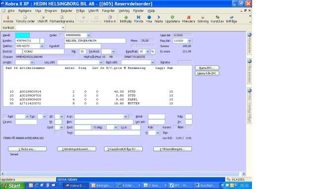

Förresten! vet Ni vilken av dessa jag ska ha till grenröret?

Ser inte riktigt på bilden vad det står men om jag inte mins fel så ska det vara 6 korta bultar och 2 som är lite längre (dom som håller röret till EGR-pumpen), det är samma muttrar till alla bultarna.

Kollade lite snabbt, så här heter dom men jag tror att beskrivningen av längden är fel på de längre, men artikelnumren ska stämma.
Q0007105V000000000    STUD BOLT M8 X 40    2st
Q0015757V000000000    STUD BOLT M8 X 40    6st
Q0015416V000000000    COLLAR NUT M7        8st

:-D lite kul, för jag beställde precis dessa idag! Tänkte byta nästa gång jag meckar där...

Tack!

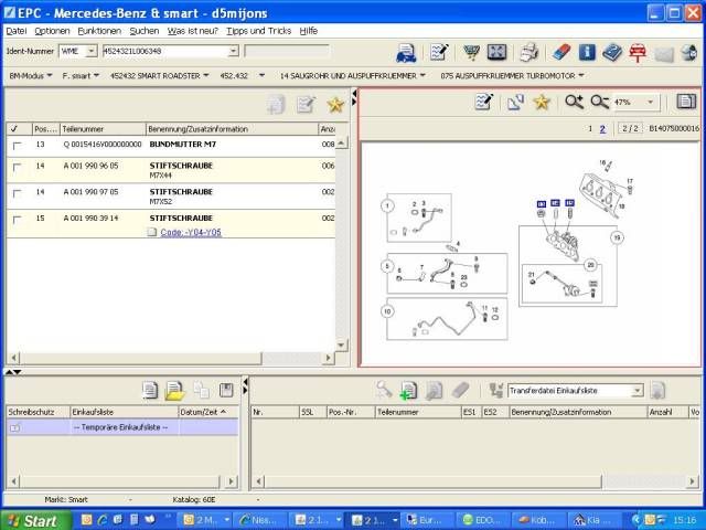

Kan denna bilden hjälpa?
De 3 blåmarkerade är 13, 14 och 15
http://i111.photobucket.com/albums/n128/krassegrand/image002.jpg

1 290 Inlägg

Det är dom du ska ha, är det inte samma artnr som de jag skickade?

Bara för att jag är nyfiken. Vad är pos 15?

Det är dom två längre pinnbultarna. Lustigt att det står M8 med engelsk språkinställning...
