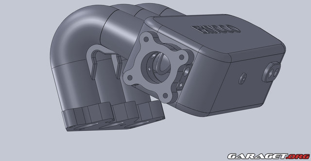

http://www1.garaget.org/gallery/images/95/94557/94557-e3ca6803d5852f795ecff4b75200051f.jpg
Den ser ju till  och med ut som att den skulle kunna få plats utan allt för mycket bök!

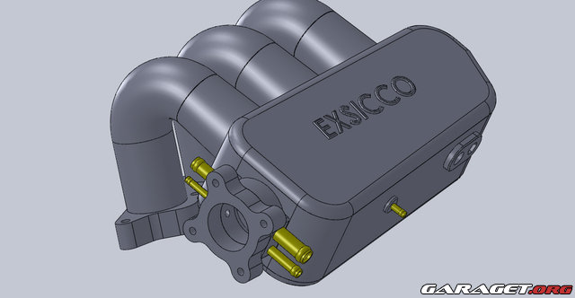

Har filat vidare på insuget och kommit lite längre... plats för spridare och MAF-sensor kvar att fixa. Behöver klura lite på hur man gör i SW för att få till spridarna. Rören i bilden kommer att limmas på plats. Och så har jag lite provbitar av materialet på väg hem så snart vet jag förhoppningsvis hur tjockt materialet måste vara för att det ska hålla. Fortfarande ingen som vågar gissa hur 3D-bilden egentligen ska bli ett riktigt insug? wink
http://www1.garaget.org/gallery/images/95/94557/94557-d52d25e356b72d94607096c1fcf177d3.jpg
Lämpligast vore väl att gjuta upp det i alu för att sedan CNC-bearbeta infästningen mot spjällhus & mot motor, samt gänga hål för delarna du ser ut att ha gjort av mässing.
Det borde inte heller krävas vidare mycket godstjocklek om du adderar ett par stag som avlastar rören ytterligare.
Spridarna borde räcka med att göra en hållare för tätningen precis som de gör original.
Jag skulle placerat 1an och 2an i en vinkel där det går att få in en spridare till 2an med lite frigång, sedan skulle jag placera 3ans spridare i samma vinkel men åt andra hållet (om vi ser rakt upp som 0så blir den ena t.ex. -45 grader och den andra +45 grader) - även dessa bör CNC berarbetas för bästa passform.
Men med tanke på vad du gjort hittills tvivlar jag inte en sekund att det kommer bi galet bra. smile
Det kommer inte bli i metall, gjutning och CNC-bearbetning skulle vara grymt.
Min osäkerhet gällande spridarna är hur jag får till det i SW smile Men sen är det intressant det du skriver om vinklarna, även om jag inte riktigt förstår hur du menar. Jag har för mig att jag någonstans läst 21 grader mot inloppet... men det beror kanske på vilken spridare som används, i det här fallet kommer det bli Bosch typ EV6 (osäker ännu på vilken modell). Spridarna kommer att sitta mellan plenum och rör in i fläns, annars får dom inte plats. Det finns inte så mycket med plats för eventuella förstärkningar heller sad
