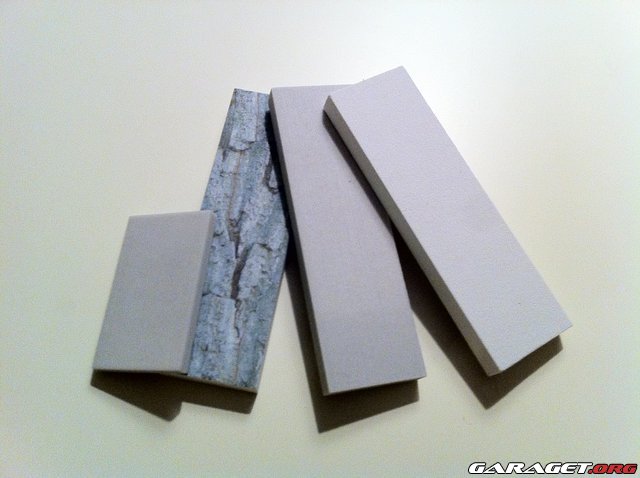

Micke som har skrivaren beskrev materialet som en blandning mellan gips och plast. Han kan bättre förklara hur materialet ser ut. Han vet inte heller om det håller men jag ska kolla på lite olika varianter för att förstärka materialet. Han har skickat lite provbitar så jag ska testa epoxy bland annat.

Var och vittjade brevlådan och där låg provbitarna. Materialet känns lite som porslin, så det verkar vara hårt men frågan är om det lätt blir sprickor i det. Ska bli intressant att testa att impregnera det epoxy och annat.
Den mönstrade biten skickade han med för att visa att det går att göra olika "mönster". Om det går att lägga på epoxy på det så borde man kunna få ett djup i ytan. Är lite inne på att bara göra det rött eller orange men jag kommer kanske på andra idéer innan det skrivs ut smile Kom gärna med förslag men tänk på att jag inte är så förtjust i fejkad kolfiber på egna prylar (Xog, din blir säkert cool wink )

Hehe, allt är ju bättre än den Champagne gul, grön aktiga saken tongue
Spännade att som om det där håller, jag är nog väldigt oldschool så jag skulle byggt mitt i alu tongue

Granit vore ju svincoolt! Men hur funkar den där 3D skrivaren då? Kan man stoppa i ett jävla gods å få ut va skit som helst eller?
