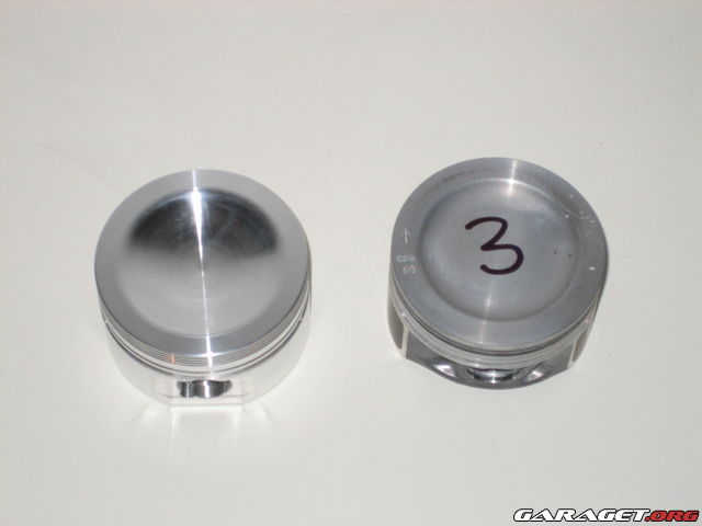

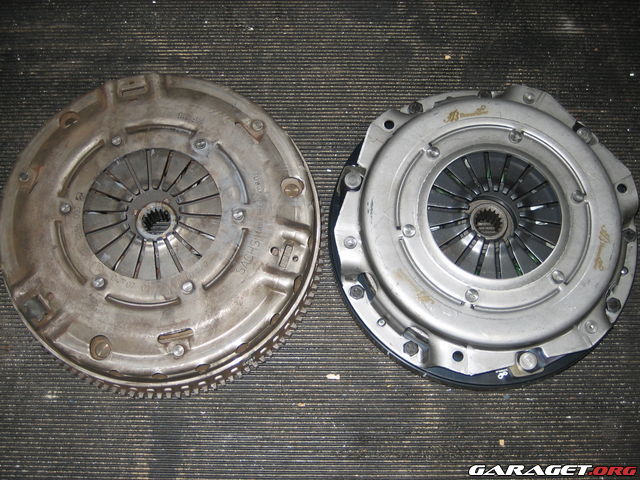

Fick leverans av 6st kolvar från JE-Pistons idag men bara 4 uppsättningar med kolvringar, det och ett frågetecken till måste rätas ut...
https://www1.garaget.org/gallery/archive/94557/796023_xvsfms.jpg
JE-Pistons vs Mercedes/Smart original

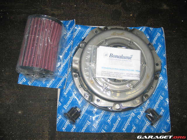

Leverans från Bonalume, luftfiltret är till min "standardmotor" och svänghjul i aluminium och kraftigare koppling till projektmotorn.
https://www1.garaget.org/gallery/archive/94557/800460_zuz4nd.jpg
Svänghjul i aluminium som väger 60% mindre än originalet och en ny koppling som förhoppningsvis klarar av den dubblade effekten.. Startkrans och sensorring flyttas över från originalet till det nya svänghjulet.

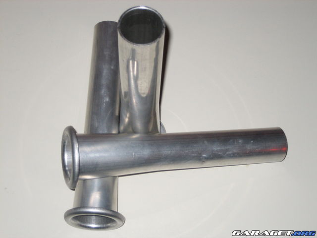

En efterlängtad leverans kom idag. Jag har jagat för att hitta runners/trattar som är tillräckligt små men allt som finns färdigt är för större motorer och många gånger överdimensionerat även för de ”större motorerna” . Även de som jag till slut hittade är för stora för min lilla motor men med lite metallarbete så ska dom nog passa för ändamålet.
Antingen ska jag fräsa ur en remsa och tvinga ihop trattarna och svetsa eller så måste jag ”tratta ut” ena änden på böjen så att den får samma diameter som trattens smala ända och sedan svetsa ihop. Innerdiametern på tratten är 35,3mm och på rörböjen är innerdiametern 29mm.
Om jag ska fräsa ur tratten så är det 19,80mm som ska bort innan jag tvingar ihop glipan. Jag är lite orolig för att jag inte får tratten rund igen efter den övningen. Tror mer på att såga fyra spår in i ena ändan på rörböjen och svetsa i kilar på 4,95mm, men då blir det kanske problem med luftflödet?!
Någon som har koll på om det är dåligt med en avsmalning från 35mm till 29mm i en 120º böj?

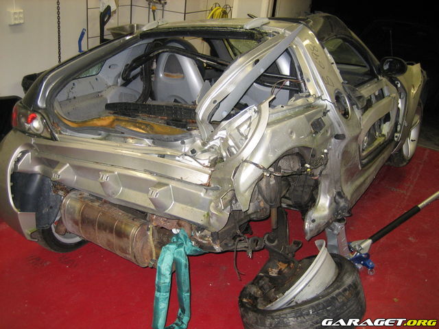

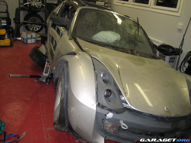

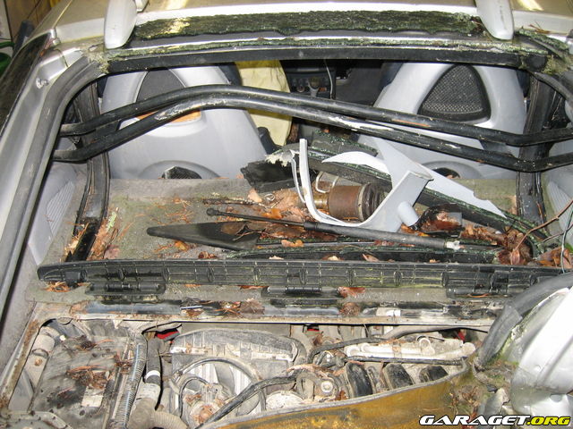

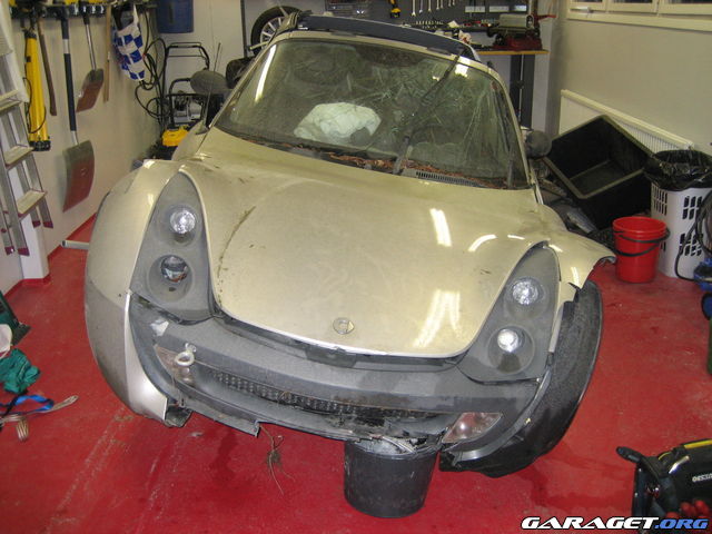

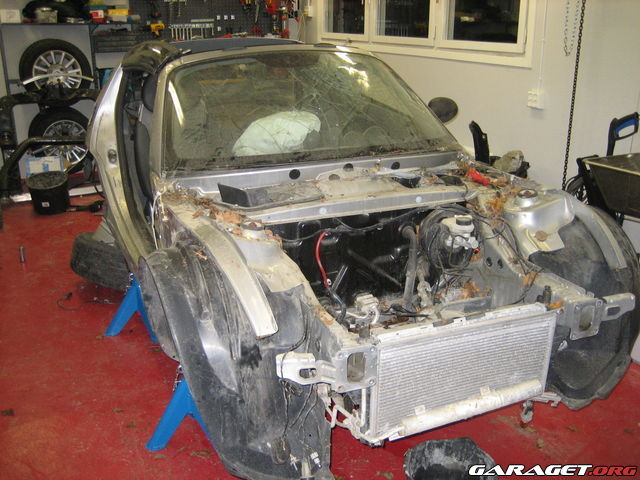

Köpt en till Roadster!!!
Hittade en Roadster på Blocket som är totalt kvaddad, inte en enda panel var hel på bilen och det mesta verkar vara snett och skrynkligt. Motorn går att vrida runt så den är det nog inga problem med. Det ser ut som att bilen inte har gått mer än ett par hundra mil men den har stått öppen i flera år så inredningen är helt förstörd. Planen är att strippa bilen helt på ett par veckor och endast spara det som är helt och som har ett värde. Skicka PM om du behöver delar från en Roadster.

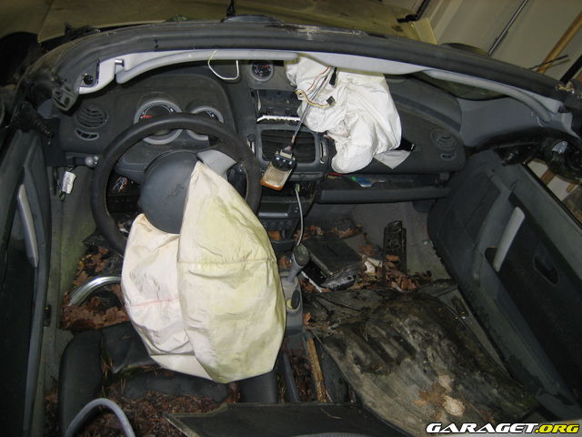

#91

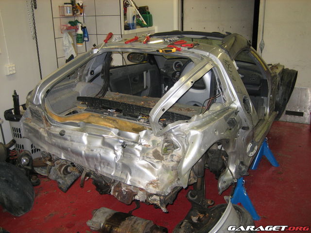

Otroligt enkel bil att "strippa", två timmars arbete och alla panelerna är av. I helgen är den redo för ett möte med Herr Tigersåg....

Bara för att plocka delar, det finns inga hopp för det chassit. Allt är snett och vint.... fattar inte riktigt vad den här bilen har råkat ut för. Vissa delar kommer jag ha nytta av till projektbilen, delarna som som jag inte har nytta av säljer jag för att finansiera projektet.

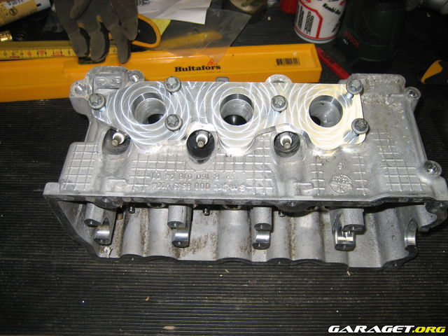

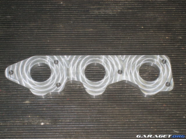

Idag fick jag leverans av flänsen till mitt nya insug. Torpis har hjälpt mig med att få flänsen urfräst efter min ritning.
https://www1.garaget.org/gallery/archive/94557/812046_8xjep2.jpg
Provmonterade flänsen på toppen för att se om jag hade fått alla måtten rätt. Jag har missat lite på utrymmet för ettans tändstift men det får jag justera i min egna hobbyfräs. Om det blir fler flänsar kommer jag att justera lite på ritningen.
