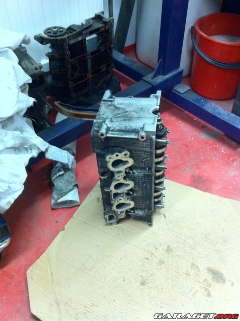

Började dagen med att renovera en topp till Pitstops ForTwo. En ventil var bränd men bytte två då en inte gick att slipa upp med de verktyg jag har i mitt garage. Planen är att motorn ska ihop på tisdag.
https://www1.garaget.org/gallery/images/95/94557/94557-d7d76d2e1f310bdc15762e01a450ef72.jpg

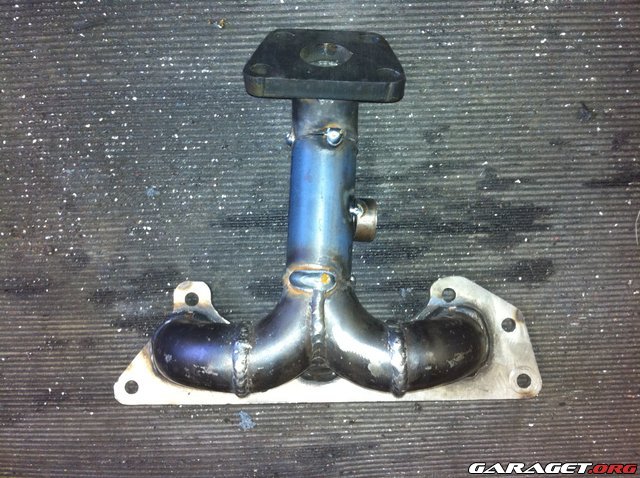

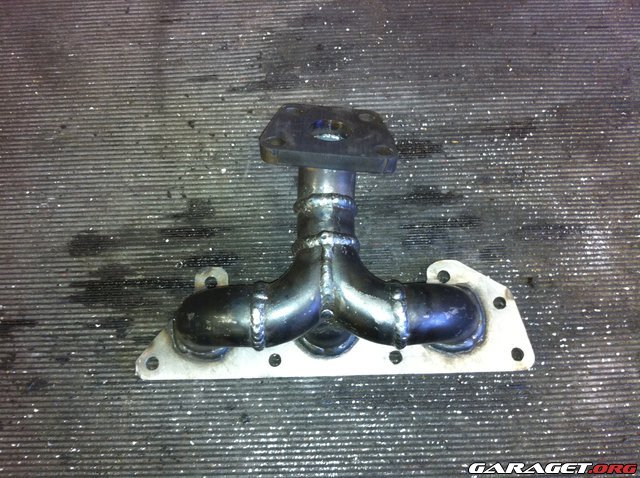

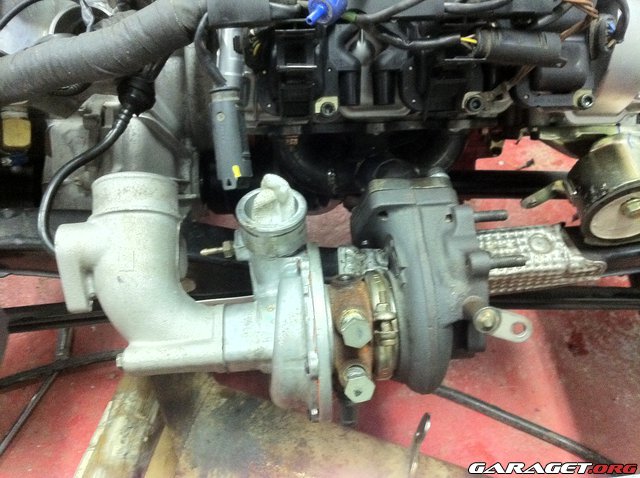

Med jobbet klart kunde jag fokusera på mitt egna projekt istället. Dagens mål var att få turbon på rätt plats.
Kändes lite konstigt att sätta kapen i det "färdiga" grenröret men det är bara att göra om och göra rätt när något inte blivit helt 100.
https://www1.garaget.org/gallery/images/95/94557/94557-37103ec2d8a7720f30fc1346451e31e7.jpg
Ny-nya grenröret ihoppunktat. Gjorde ett försök att helsvetsa men min svets är för klen för att bränna igenom ordentligt. Får lämna iväg det igen till någon som kan svetsa klart.
Passade även på att punkta fast svetsnippen som jag gjort till avgastempen.

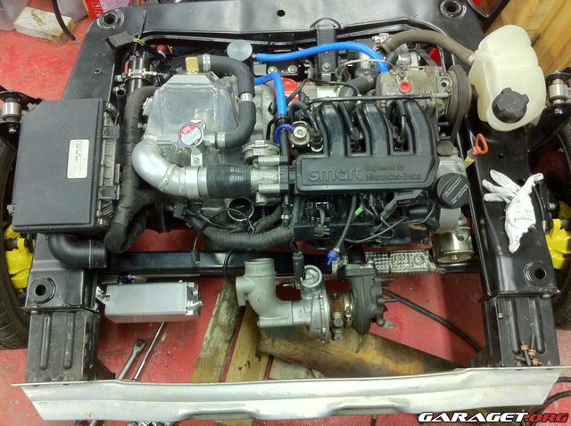

Skruvade dit den vattenkylda intercoolern för att kunna mäta upp hur slangar och rör ska dras. Börjar bli trångt nu...
https://www1.garaget.org/gallery/images/95/94557/94557-5315beef3f2f85f65c021925f4113dce.jpg

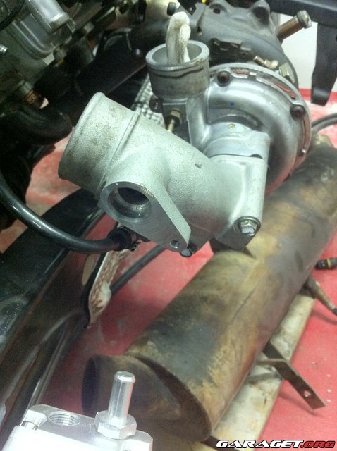

Nu sitter oljereturen på turbon högre än oljereturen på blocket men jag skulle helst vilja vinkla anslutningen på turbon 90 grader.
https://www1.garaget.org/gallery/images/95/94557/94557-1aa2e6b3000ce41dfea6e4fdd884d604.jpg

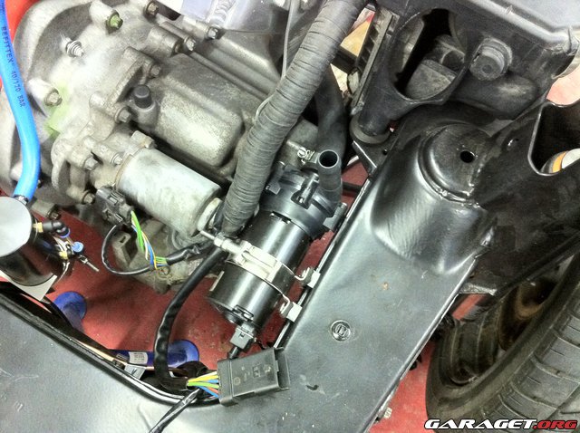

Med intercoolern på plats var det dax att hitta en ny placering för vattenpumpen. Tidigare var den placerad fram men det gjorde att det var svårt att få ur luften ur systemet vilket medförde att pumpen ibland inte fick vatten. Med den nya placeringen i nivå med utloppet på intercoolern så säkerställer jag att det hela tiden rinner ner vatten i pumpen.
https://www1.garaget.org/gallery/images/95/94557/94557-61809b9440a6dae57d3dc0b1eab2bbbf.jpg

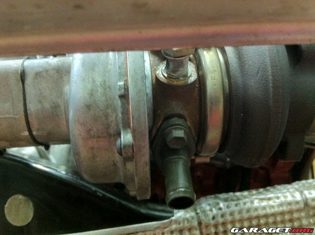

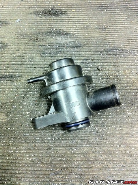

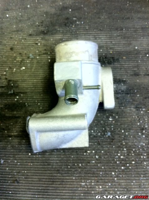

På nya turbon sitter den här prylen.... kan det vara en återcirkulerande dumpventil?
https://www1.garaget.org/gallery/images/95/94557/94557-275ffd742c376a549b77ef312581dd50.jpg
Här sitter den på turbon.
https://www1.garaget.org/gallery/images/95/94557/94557-09cd190b14cd14ee553c6b38d3ba5899.jpg
Så... nu ska jag beställa lite silikon och rörböjar!

M_Broberg skrev:
Stiligt!
det ser onekligen ut som en dump smile
Tror också att det är det.... Om man ska använda den, ska luften ut efter eller innan intercoolern?
1 290 Inlägg
29 januari 2012
#1111
M_Broberg skrev:
Exsicco skrev:
M_Broberg skrev:
Stiligt!
Bästa är att ta returluften från trycksidan så nära spjället som möjligt och släppa tillbaka det så nära turbon som möjligt.
Men då är det kyld luft som går ut men det är kanske bra om det är ett återcirkulerande system?
1 290 Inlägg
29 januari 2012
#1112
M_Broberg skrev:
Exsicco skrev:
ja luften kommer ju vara kyld när den går in i turbon igen, framförallt så är det mkt mindre av luften som "stannar" så flödet genom intercoolern fortsätter även när du släpper gasen.
Aha, det är ju smart (oj, en ordvits..)..... Får se om jag tar och använder den smile

Kan du inte vrida lagerhuset på turbon så du får oljereturan att peka innåt?
Ola Ekegren
1 290 Inlägg
29 januari 2012
#1114
Möjligt men turbon sitter tillräckligt högt upp för att det ska gå att dra returen korrekt. En vinkel skulle vara "nice" att ha, inte "need" smile

Exsicco skrev:
Tänk på att du inte får ha det minsta motstånd i returen, då kommer den börja peta ut olja på andra ställen
