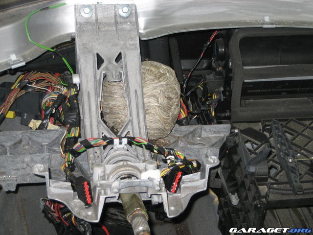

Sedan fortsatte jag med att strippa donatorbilen på instrumentpanelen, och efter lite ”klurandes” fick jag loss hela paketet. Hittade en överraskning........
https://www1.garaget.org/gallery/archive/94557/814951_o6wtuh.jpg
Surrande ljud från instrumentpanelen gavs en helt ny innebörd smile

hehe, ett getingbo? Jobba på! /Robin

Japp, getingbo... flög omkring en geting när jag höll på... tänkte inte på det så mycket just då smile

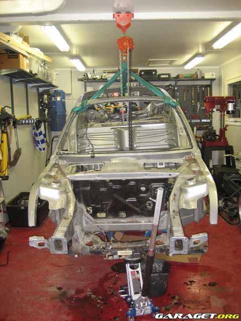

Idag har arbetet fortsatt med demonteringen av donatorbilen. Nu är bilen helt ren från plast, glas och elsystem, endast chassit hänger kvar i taket.
https://www1.garaget.org/gallery/archive/94557/825131_1vg5zg.jpg

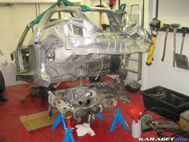

På en Smart måste man ta ur motorn neråt, enklast är att släppa ner hela subframen tillsammans med växellåda och hjulupphängning. Ska plocka ur motor och växellåda ur subframen så att det blir lite mer lätthanterligt. När jag fått undan motorpaketet så kan jag lägga ner chassit på golvet för att sedan fortsätta med att såga upp det i mindre bitar.
https://www1.garaget.org/gallery/archive/94557/825130_agz07z.jpg
Ska bli skönt när det sista är borta från garaget så att jag kan städa upp och fokusera på att montera ihop den nya motorn och bygga grenrör och insug.

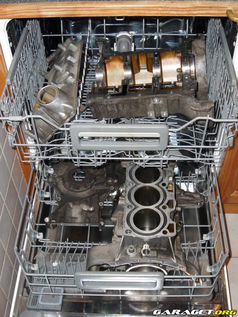

Igår passade jag på att tvätta motorn när sambon var på jobbet. Fick bort det mesta av smutsen och efter en vända ner i blästerskåpet kommer delarna se som nya ut.

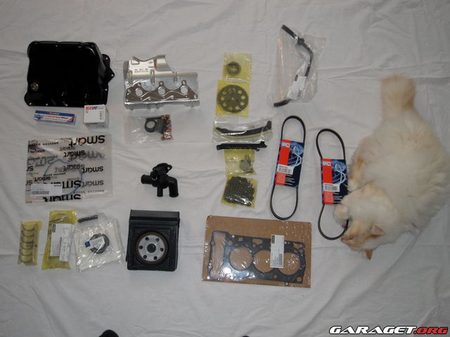

Fick en leverans av diverse delar från England, katten tyckte inte om den nya fläktremmen. Bara jag får hit vevstakarna så kan jag börja testmontera motorn för att se om block och kolvar behöver justeras.

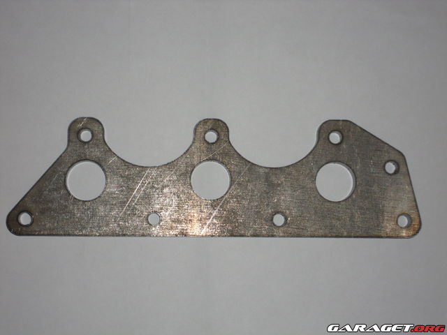

Den efterlängtade avgasflänsen har hittat hem! Tack Henke (Torpis) för hjälpen.

29 december 2009
#117
diskmaskin e kanon att köra motordelar i man ska bara vara noggrann att dränka delarna i typ WD40 efter för att slippa äcklig oxidation:P
keep up the good work:)

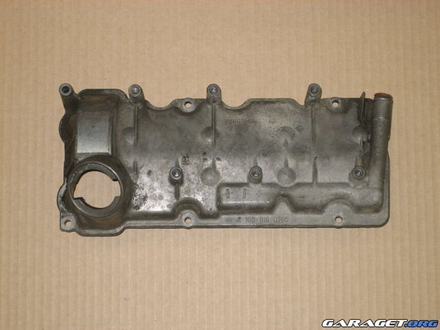

Det blev ett par timmar till i garaget idag. Har börjat med att blästra motorn med glaskulor inför montering, först ut var ventilkåpan. Resultatet blev bra men det tog betydligt längre tid än vad jag trodde att det skulle göra. Är lite nervös för att det ska bli kvar en liten förädisk glaskula som får motorn att skära.
Före
https://www1.garaget.org/gallery/archive/94557/829827_d3gkot.jpg
