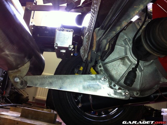

Fick lite gjort i garaget idag. Monterade de nya avgasfästena och hängde upp ljuddämparen, det blev perfekt passform.

Borrade upp hål för lambdasonderna med en hålsåg och punktade dom på plats. Ska se om jag kan hitta någon som kan svetsa klart allt i veckan, även grenröret måste svetsas klart.
https://www1.garaget.org/gallery/images/95/94557/94557-7bd18e3a8cc65dcdbdb49f2b775367cf.jpg
Har också flyttat ut tanken lite för att kunna komma åt och borra upp bulthål för fyrpunktsbältet. Får se om jag får till det smile Skulle behöva bult till bältet, undrar om man kan hitta det hos Meca?

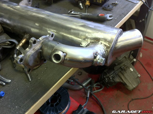

Då var avgassystem och grenrör lämnat för svetsning, har förhoppningsvis prylarna tillbaka på fredag.

Har utgått från det gamla sportsystemet jag köpte till originalmotorn. Så med specialdesignade flänsar, rörstumpar och lite svetsjobb hamnar det kanske på 1000-lappen. Om jag byggt helt nytt så skulle det kanske hamna runt 3-4000kr.

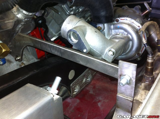

Får man komma med ett vänligt tips För hållbarhet i avgassystemet där ?
Ser jättetjusigt ut med de skurna delarna, man blir avis !
Men va det också ser ut som är att det är en "öppen" fyrkant som dessutom hänger en bit ut från motorn.
Det klassiska är folk som bygger grenrör och hänger en jäääätteturbi i det och efter några veckor så är det sprickor lite här och där.
För motorer vibrerar ju som sjutton, vet vi ju alla. Och när man har utväxling på grejerna när det hänger en bit ut. Och då får man ju mera fart på det tunga som vibrerar fram och tillbaka, samt mera brytkrafter på infästningarna.
Så en jätteenkel grej jag föreslår är att du sätter stag så att du får en trekant av grejerna.
T.ex från undre bulten vid ljudämparen till nånstans på övre armen. Går väll inte att få hela vägen in till blocket så kanske ett hål mitt på.
På så vis har du fått en fackverkskonstruktion som inte kommer ge lika mycket påfresning på nån av bultarna i motorn som hela härligheten hänger i.  Lika med mindre risk att de vibrerar loss eller rent av drabbas av materialutröttning.
Turbo och grenrör kommer också bli räddat vid ev. lossvibrerade bultar.
Men annars tycker jag det börjar se riktigt fint ut ! kämpa på så du får ut smarten till kommande säsong smile

Det här är en miiiiiniiitrubi...... Jag har lagt ner månader på att hitta en tillräckligt liten turbo smile Skulle gissa att den väger 1/3 av turbon som sitter original i din Audi.
Det övre fästet sitter längre till vänster vilket gör att man inte bara rakt upp och ner kan bygga ett fackverk samtidigt som det blir stadigare iom att dom sitter en liten bit åt varsitt håll. Är du med på den förklaringen?
Som det ser ut nu tror jag att avgassystemet kommer att stödja upp turbon snarare än att det kommer belasta turbo och grenrör.
