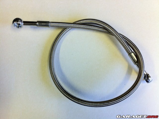

Fixat en måttbeställd slang till olja in till turbon via Meca i Haninge, det tackar vi för. Behöver bara banjobulten med rätt stigning, kommer förhoppningsvis i veckan.

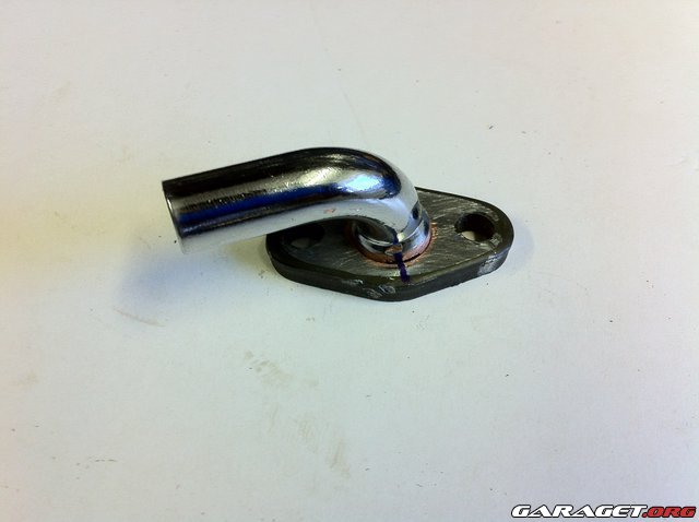

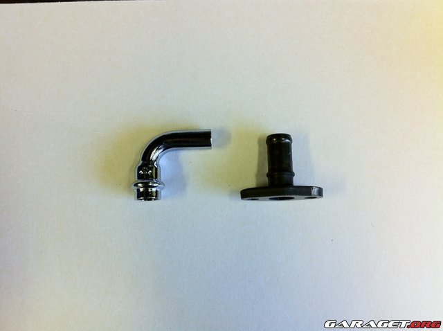

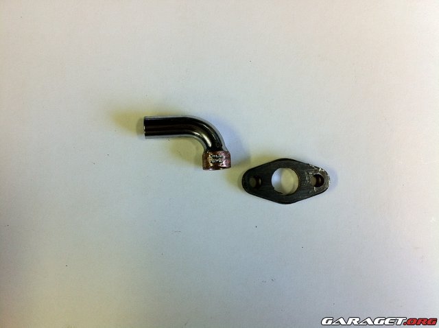

Har jagat en adapter för olja ut från motorn men i vanlig ordning så går det inte att få tag på tillräckligt små delar. Så det blev att modifiera originalanslutningen efter ett besök på Bauhaus VVS-avdelning. Borrar ut det gamla röret och hårdlöder fast ett nytt rör med en 90-graders vinkel. Får förhoppningsvis hjälp i veckan med att hårdlöda.

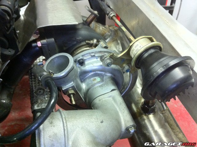

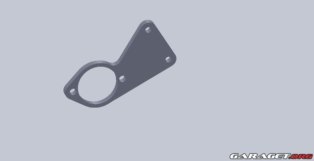

Vad kan denna hästsko vara tänkt till? Efter att jag har vridit kompressorhuset på turbon så hamnar fästet för wastegate-klockan på fel sida. Ritade upp ett nytt fäste och skickade ritningen till Ajdén som får skära ut det i 6mm rostfritt.

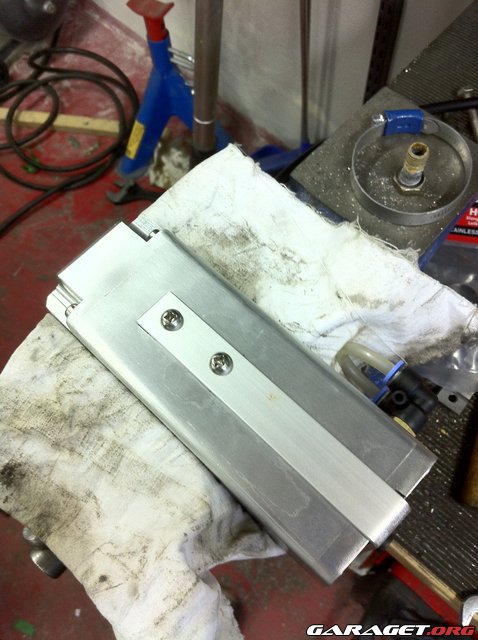

En rätt fruktlös dag i garaget till ända. Planen för helgen (om än ambitiös) var att motorn skulle vara tillbaka i bilen men efter dagens arbete ser det inte ut att hända.
Adapter till wastgateklocka blev inte bra. Den långa längden runt göra att den flexar när det blir tryck längst ut. Kommer antagligen påverka så pass mycket att det märks. Har funderat lite på hur jag ska lösa och jag kommer rita en ny adapter ikväll.

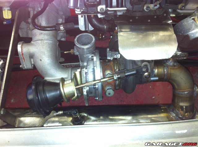

Behöver också koppla ihop wastegateklockan med wastegaten. Har klurat ut hur det ska se ut men behöver en svarv för att få till det.
https://www1.garaget.org/gallery/images/95/94557/94557-4b0255d9414b56ec41a04be00c73c348.jpg

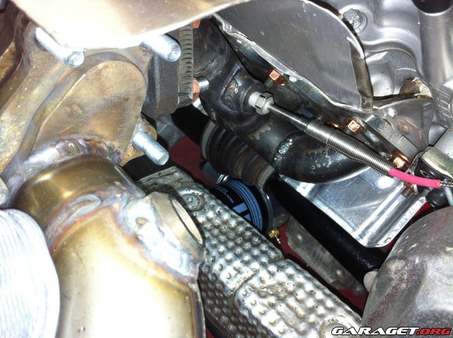

Skruvar dit allt som ska dit och som det inte finns risk för att jag måste ta loss igen.... SÅ nu sitter avgastempen på plats.

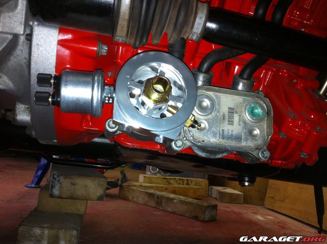

Efter tre besök till Biltema så hittade dom äntligen var dom hade gömt den nya oljegivareadaptern. Så nu sitter oljetemp- och tryckgivare på plats.

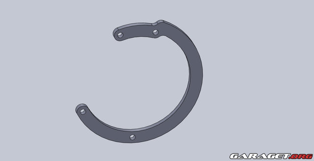

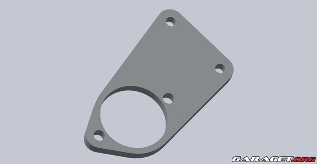

Rev 2 av fästet för wastegate-klockan. Skriver ut i morgon och klistrar på hårdpapp för att se om det passar.
https://www1.garaget.org/gallery/images/95/94557/94557-48c9c7249d2148e63e8978885cb73bdd.jpg

1 290 Inlägg
18 mars 2012
#1278
M_Broberg skrev:
annars kan du la bara svetsa dit två trekantiga plåtbitar där det viker sig så att det blir stabilare?
Det viker sig även vid bultarna som håller "hästskon", dom går igenom distanser så det blir lite vekt. Nu vet jag iofs inte hur mycket med kraft det blir men det känns inte 100 som det ser ut nu.
Senast redigerat av Exsicco (18 mars 2012)

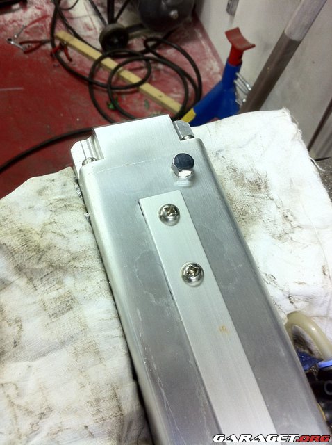

Efter lite tester i garaget har revision 3 blivit revision 4. Hopps att jag kan ha den färdiga delen i handen till nästa helg...
https://www1.garaget.org/gallery/images/95/94557/94557-205763f39e4d7ba6345bbcaf7438f61f.jpg

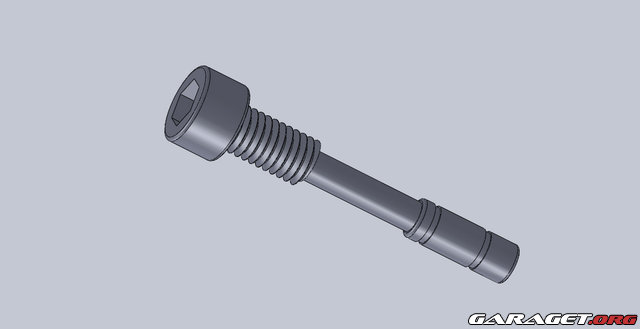

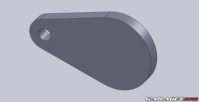

Äntligen har jag kommit på hur man gör gäng i Solidworks... Om det fanns en kurs för vettiga pengar så skulle jag gå den. Det är löjligt roligt och tillfredsställande att designa delar i SW.
Har ritat upp hur bulten ska se ut som länkar ihop wastegate-klockan med armen till wastegaten. Inte för att jag behöver en ritning men det var kul att rita upp. Två spårryttare kommer att hålla länken på plats.
https://www1.garaget.org/gallery/images/95/94557/94557-4243b697d126571022d2962fc225cfa0.jpg
