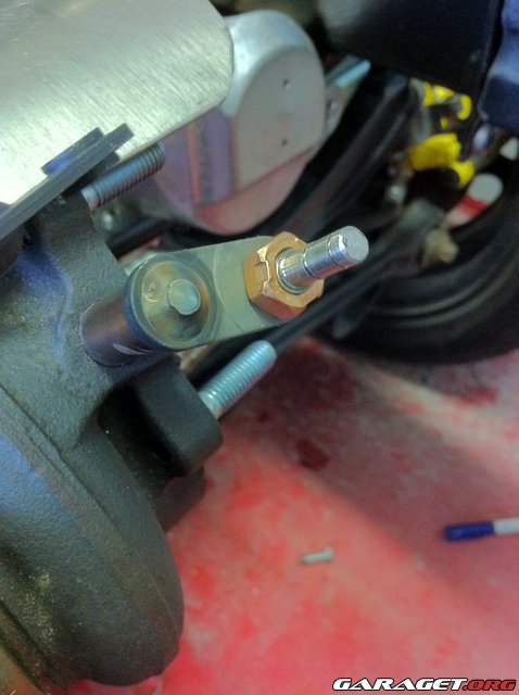

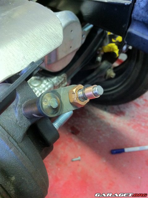

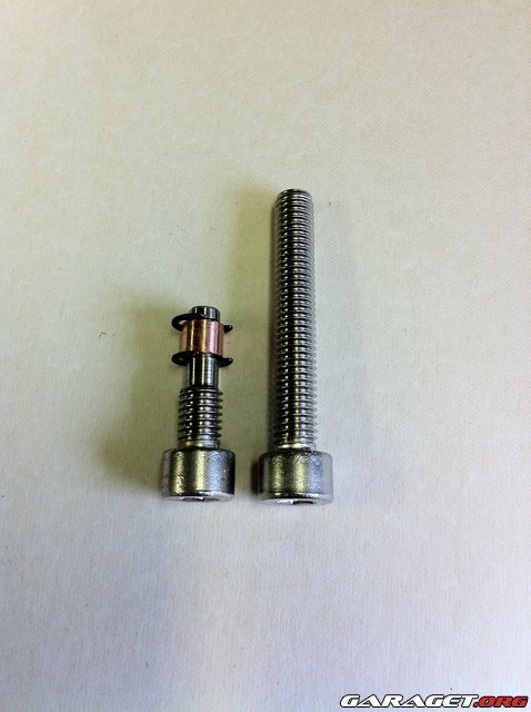

Inte en allt för produktiv helg, igår jobbade jag på en mässa hela dagen så det blev inget gjort i garaget. Idag satte jag mig i bilen och körde från södra Stockholm till Sala med ett par ritningar i bagaget.
Målet för dagen var att få hjälp med att svarva fram det här med en rostfri insexbult som utgångsmaterial.
https://www1.garaget.org/gallery/images/95/94557/94557-85edc3b4c76a64106d72c5759e3cc6b6.jpg
Resultatet blev kanon smile
https://www1.garaget.org/gallery/images/95/94557/94557-28a869651c33ab2bd558130647c66624.jpg
Drog fast den med en kopparbult avsedd för grenröret, vill vara säker på att den inte gängar upp sig.

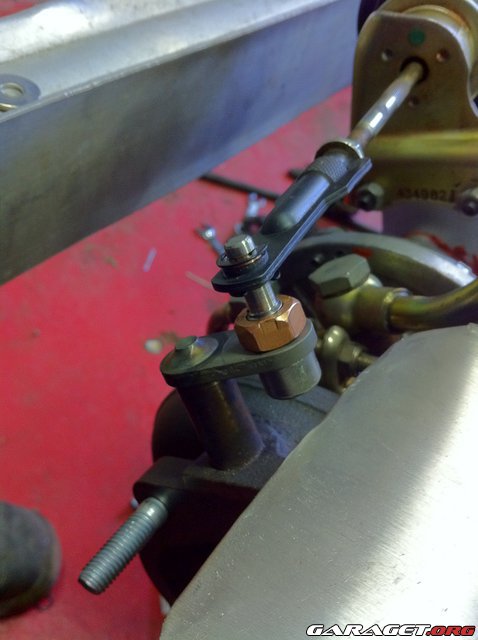

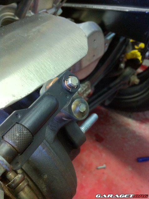

Till bulten svarvade vi fram en distans så att det inte blir glapp mellan klocka och wastegate-arm.
https://www1.garaget.org/gallery/images/95/94557/94557-a5b921da67f978371ca59cab729fe27b.jpg
Allt hålls på plats med två spårryttare.
