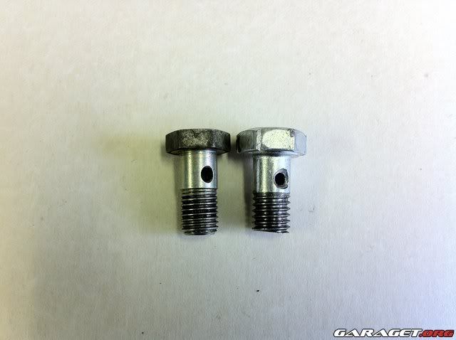

Exsicco skrev:
Den högra är min egentillverkade smile
http://i111.photobucket.com/albums/n128/krassegrand/94557-6a0ee5c7e2b90b4d6afe6c62c1212cf6.jpg
Snyggt!
Väntar också på hur den kommer att låta!
Jörgen
Senast redigerat av Krassegrand (15 april 2012)
