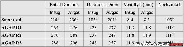

My bet is on the camshaft. I have seen roadster with big air leak idle and also idle with ~30% bigger injectors. At least on the photo it seems to have a lot more duration?

smarde, i agree thay are not that sensetive to air leaks on the outher side of the throttle body. i had a big one on mine and it was still ideling fine.

If I changes to the original camshaft I think that the engine will work just fine but then I won't reach the power output goal.
Reine who made the camshaft thinks there is to much fuel. I have changed the FPR back to the 3.8bar model and I think that I also will change back to the original injectors.
Here is the camshaft specifications, I got the R2 camshaft.
https://www1.garaget.org/gallery/images/95/94557/94557-6b209c08d0af4285bcf7057dc1f4aac8.jpg

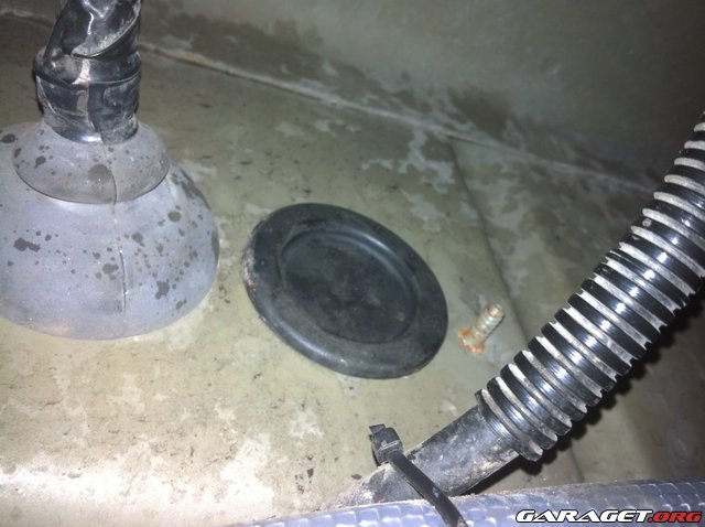

Gårdagens arbete....
Ibland är det bra att man låter idéer mogna, torka och släppa ifrån sig frön som gror till en ny bättre idé. Hade tänkt att dra ut alla kablarna till elektroniken genom motorluckan och placera allt i bagagerummet bak men nu blev det en snyggare lösning. Sågade upp ett 50mm hål i torpedväggen (heter det torpedvägg när motorn sitter bak?!) och satte dit ett gummimembran för kabelgenomföring. Gäller att det är tätt så man inte får in avgaser smile

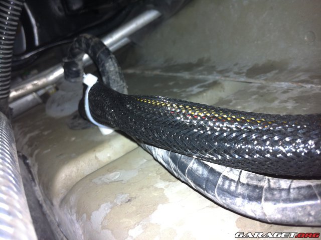

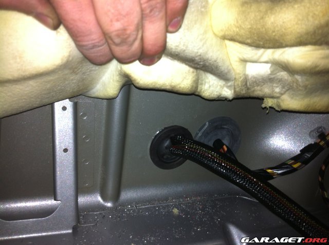

Gjorde sedan en kabelstam som drogs igenom en nylonstrumpa så att det håller ihop och ser original ut. Alla kabelskor pressades och löddes med en krympslang som avslutning.

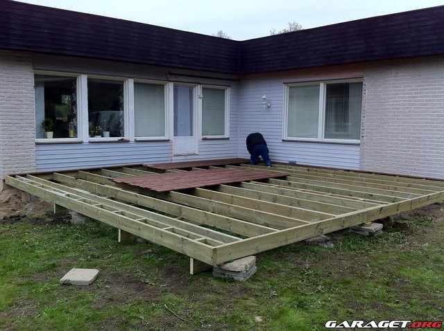

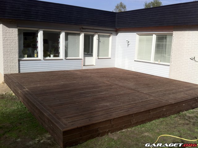

Har varit upptagen med att bygga terrass sista tiden.... men den blev klar igår så nu borde jag få lite mer tid i garaget smile
