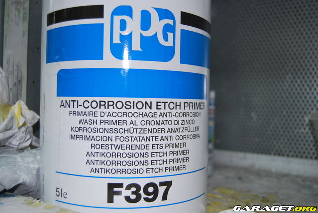

https://www1.garaget.org/gallery/archive/19623/830972_8ojkqo.jpg
förardörren får lite washprimer eller syragrund på svenska
https://www1.garaget.org/gallery/archive/19623/830974_z3m4f1.jpg
för er som inte vet vad washprimer är så är det ett rostskydd som läggs där det är plåtrent, vilket är ett måste för att det inte ska rosta..Detta torkar snabbt så slipgrund eller vanlig grund kan läggas på efter ca 5-10 min beroende på rumstemp

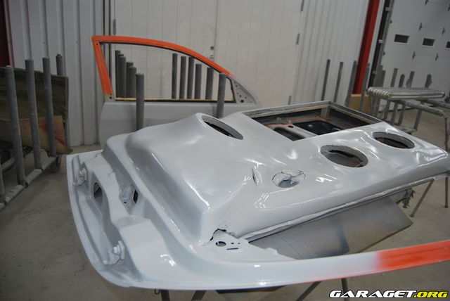

https://www1.garaget.org/gallery/archive/19623/830975_i854wf.jpg
slipgrund lagd. 2-3 lager beroende hur det ser ut..nu va min dörr redan slipgrundad en gång så ja la bara på ett lager denna gången. ska sedan slipas med 500papper

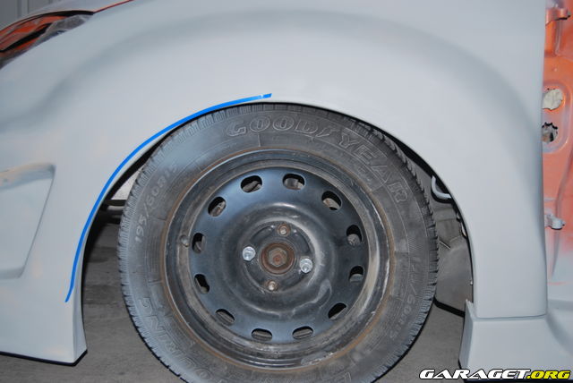

https://www1.garaget.org/gallery/archive/19623/830976_d0nb3z.jpg
ett fel som ska fixas till på bilen..göra hjulhuset runt

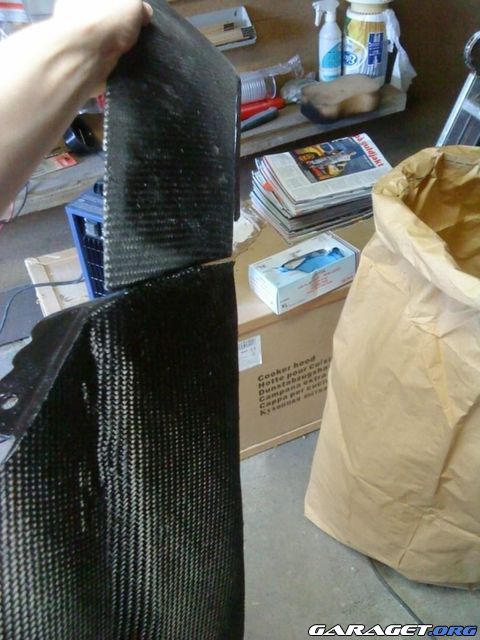

Ja skärmarna var hyfsat "bananas" där fram smile Det jag dessutom la märke till på dina framskärmar som var riktigt "bananas" var den yttre skärmkanten som levde sitt helt egna liv. Lägger upp en bild som visar vilken kant jag menar även om ytterkanten på bilden inte är perfekt på något vis.
https://www1.garaget.org/gallery/archive/52210/831073_uy5ayp.jpg
Står du framifrån & kollar skärmen så fattar du vad jag menar wink

ja vet vad du menar, tyvärr kan ja inte göra nått åt det, det va så från början när det kom från fabrik, ska fixa det så får ja bygga nya breddare...
