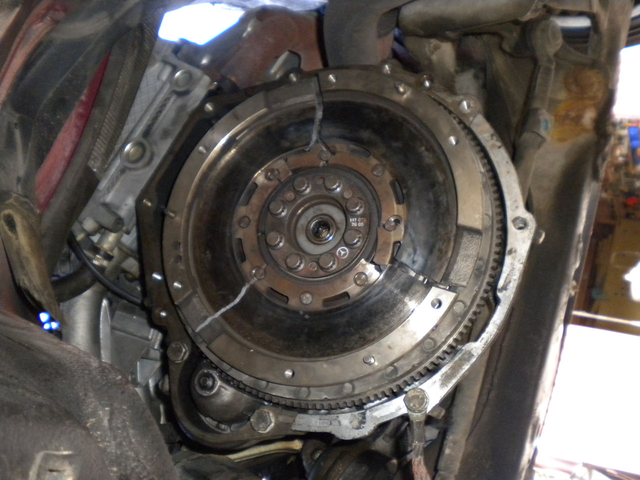

aja har hittat ett sväng hjul.. som passar förhoppningsvis smile tack vare g-man..
Aja bjuder på en bild på gamla svänghjulet i väntan på att de nya ska komma smile
https://www1.garaget.org/gallery/archive/88371/large/728154_l8kt5r.jpg
