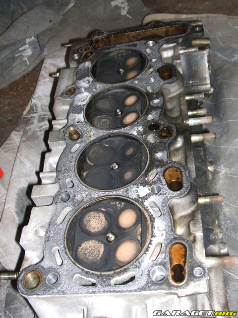

Faan då tänkte jag, Skruvade då av Ventil kåpan för att undersöka hur kammarna såg ut, och döm till min förvåning hittade jag nog världens mest slitna kamaxlar, som hade ett lyft på max 2 mm, och fult av cocksad olja och spån flisor i bilen, Suck!
Så dagen efter började jag plocka ur motorn för renovering.

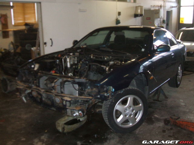

Glömde av att ta kort på fronten innan jag började plocka isär, men men smile

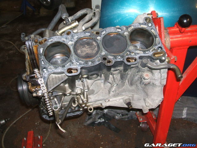

https://www1.garaget.org/gallery/archive/35405/729905_wfee0y.jpg

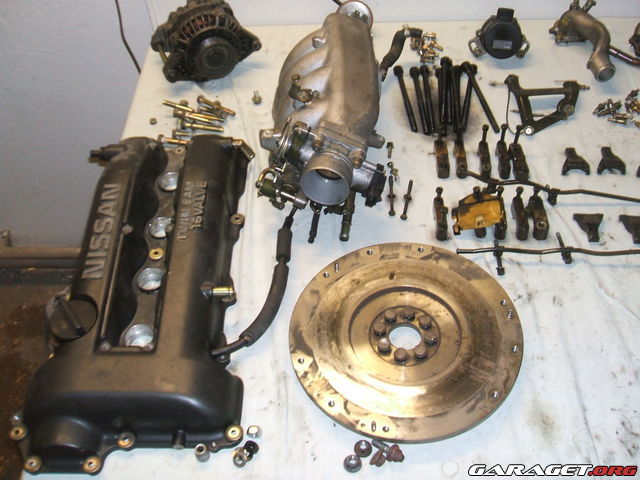

Motorn i stativ och toppen av

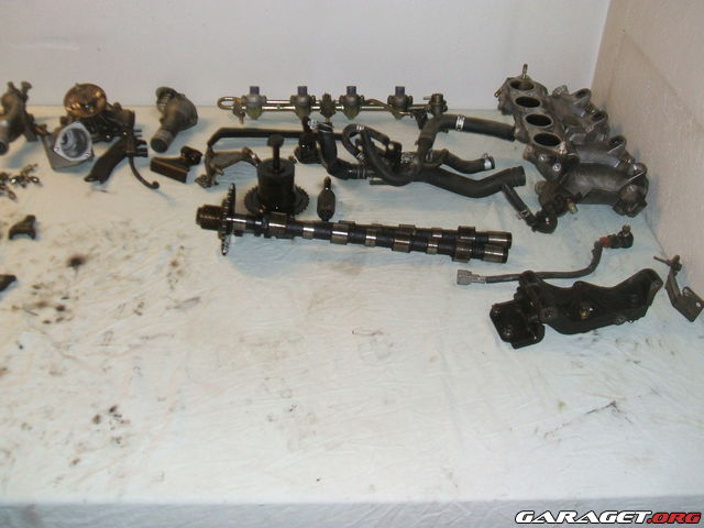

https://www1.garaget.org/gallery/archive/35405/729907_gtnzv1.jpg
Sotigt har de blivit av allt pensionärs åkande smile

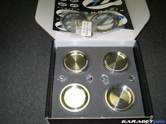

https://www1.garaget.org/gallery/archive/35405/730212_gmmtzd.jpg
Cp kolvar 86.5 mm

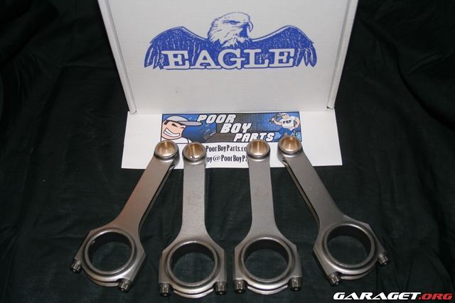

https://www1.garaget.org/gallery/archive/35405/730215_8kqxcw.jpg
och Eagle stakar så vi kan ladda lite smile
Även beställt Ram, vev och axial lager och Arp bultar smile

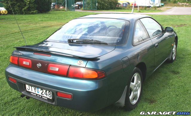

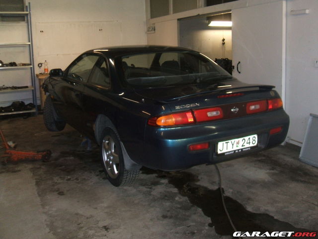

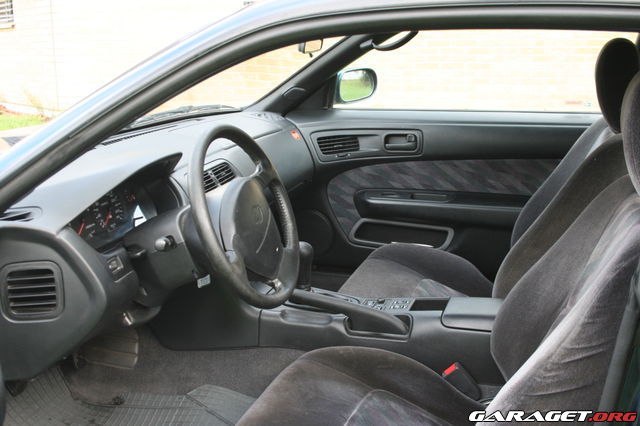

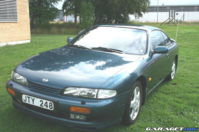

Har lyckats få tag i lite bilder från företaget som jag köpte bilen ifrån smile
https://www1.garaget.org/gallery/archive/35405/730630_6gw1th.jpg
https://www1.garaget.org/gallery/archive/35405/730631_4pq4t3.jpg
https://www1.garaget.org/gallery/archive/35405/730632_jw8msr.jpg
Så här såg den ut när jag köpte den alltså smile

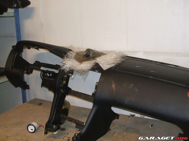

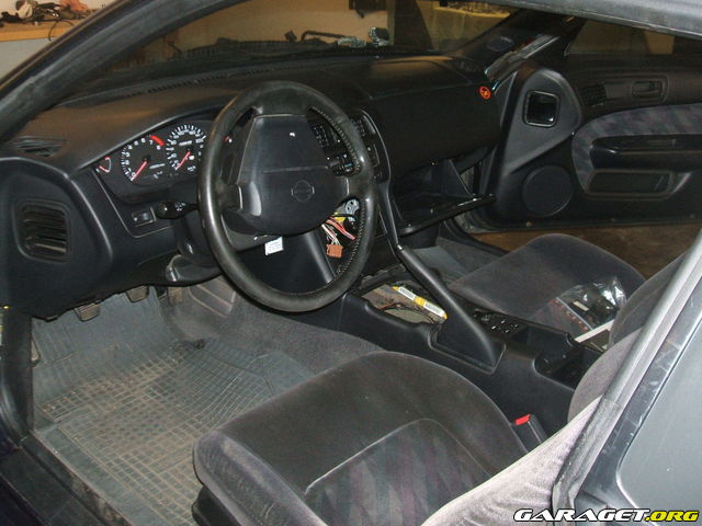

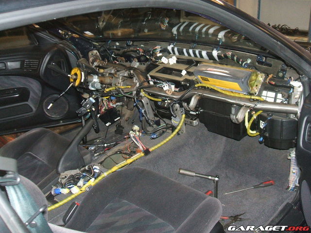

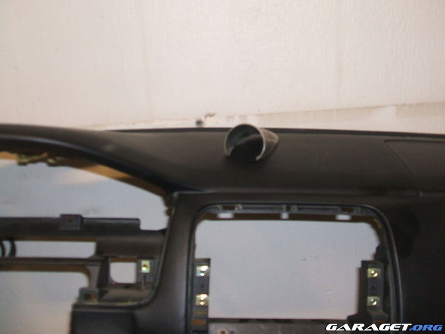

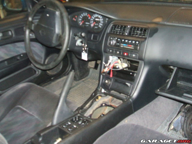

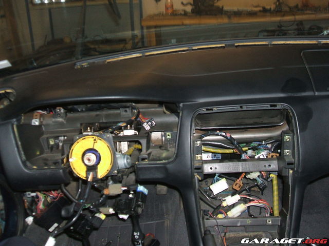

Har vart i garaget idag o rivit ur instrument bräda och mitt konsol, och även börjat plasta lite på Instrument brädan smile
Här kommer lite bilder smile
https://www1.garaget.org/gallery/archive/35405/735052_w5xr63.jpg
ska börja smile
https://www1.garaget.org/gallery/archive/35405/735055_ry199j.jpg
Ratt, mitt konsol och diverse krims krams borta smile
https://www1.garaget.org/gallery/archive/35405/735057_kjq7mz.jpg
borta smile
https://www1.garaget.org/gallery/archive/35405/735058_iic3qy.jpg

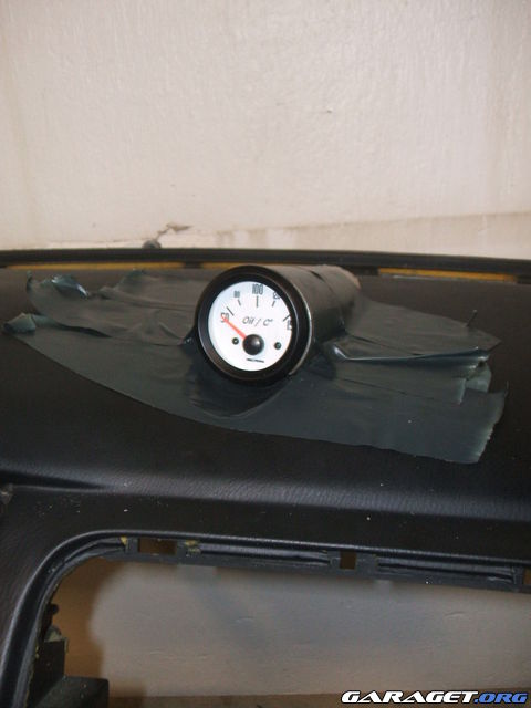

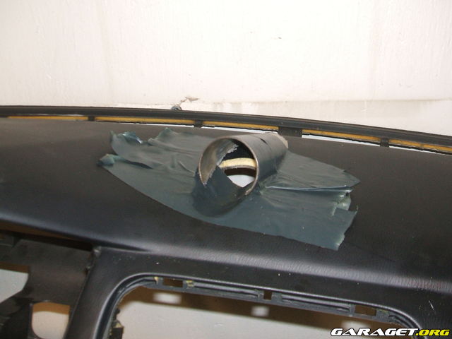

Börjat kapa lite rör för att bygga hållare till mätare, ska sitta 3 st bredvidvarandra
https://www1.garaget.org/gallery/archive/35405/735060_2yrxf8.jpg
Efter lite pillande,
https://www1.garaget.org/gallery/archive/35405/735061_x7aabf.jpg
tror de kan bli bra, ( NEJ, ja ska inte ha biltema mätare sen ) big_smile
https://www1.garaget.org/gallery/archive/35405/735063_co1u5j.jpg
gjutit av formen i plast
Det var allt som har hänt idag, blir till att fortsätta med hållarna imorn o försöka göra 2 st till smile
Det är första gången jag gör något sådant så var snälla smile
Over and out!
