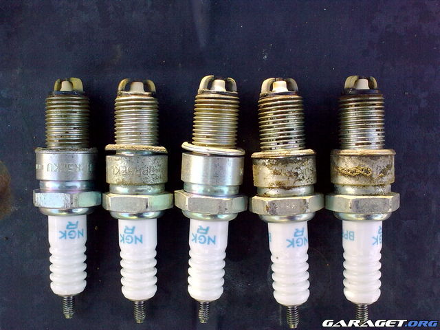

Hej igen,
Nu har jag tittat på tändstiften. Det såg skitiga ut, det fanns en del skit i gängorna också, samt att det var vit/gul sotiga längst upp på toppen. Bifogar bild på stiften.
När jag startade bilen i morse, den har alltså stått hela natten, så gick tomgången upp och ner, upp och ner. Mellan 1200-800 varv. Och när jag gasade så puffade motorn som vanligt. Det kommer helt klart ifrån den svarta rutiga grejen. Jag filmade så att ni kunde få höra motorljudet, vet bara inte hur jag laddar upp en film på forumet. Nån som har koll?

Där har du filmen. Jag tycker inte att det låter som den går på alla cylindrar, dvs den misständer. De två stiften längst till vänster på din bild tycker jag ser lite väl gula ut, gulare än dom tre andra som det ser ut som?

Det stämmer, två av stiften va nog lite gulare än de andra. Tror att det var de som satt längst upp i motorn. När motorn INTE puffar, så tycker jag ändå att den trycker på rätt bra, att det är klipp i motorn när jag kör. kan det fortfarande vara så att en inte går på alla fem cylindrar? men att det kommer och går?
