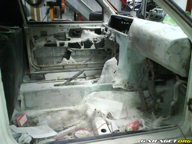

Såja nu jävlar ska vi se om man inte kan få in lite bilder här igen!
Får be om ursäkt för segt uppdaterande, men jag (victor) har haft fullt upp med att sälja bil, köpa ny och greja med den, och jonas har vart runt lite i landet med vänner och familj, så det har inte blivit så mkt fixande och de timmarna vi väl har fått över, har det bara varit slipning, spackling å de e ju inge vidare roligt att se bilder på.
Var i alla fall uppe en sväng idag och slipade lite mer och började lite smått med bagageutrymmet.

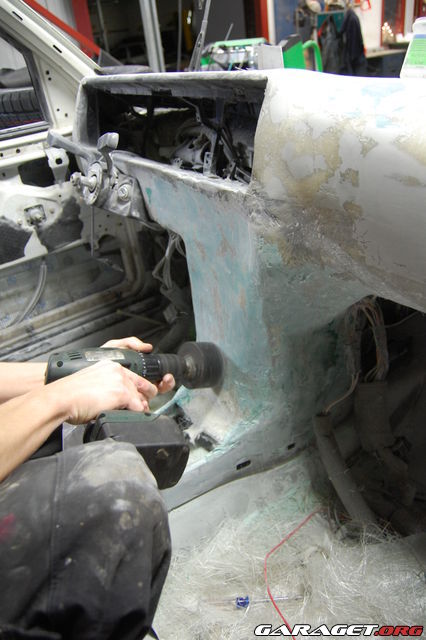

https://www1.garaget.org/gallery/archive/123500/808365_zulgoe.jpg

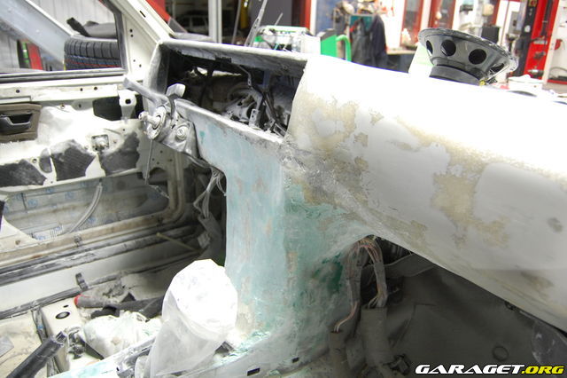

Har plastat vidare mittkonsollen ända bak och börjat spackla på den

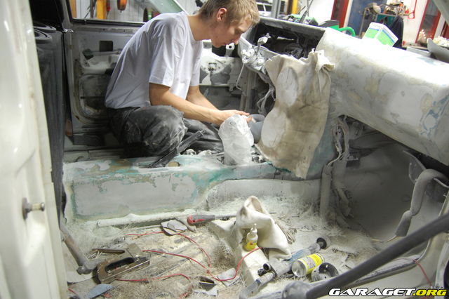

https://www1.garaget.org/gallery/archive/123500/808367_3btelh.jpg
har även börjat med bagagen som sagt, även börjat lagt på plast efter att kortet togs. skall skäras ut i mitten där det skall in lite goa prylar big_smile
Så nu har ni iaf fått ett par bilder att glo på tongue
Planerat att vi ska upp på söndag och få lite mer gjort, får hoppas att planen håller denna gången, men det ser ut att bli en riktigt bra dag, med mkt bilder big_smile
Ha de gott!

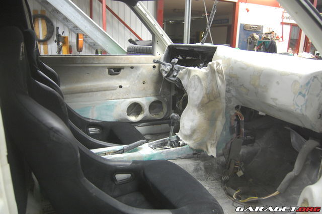

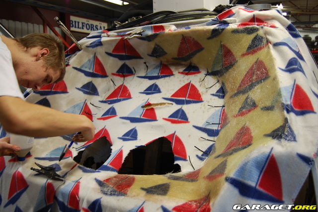

Nu har vi vart uppe ett tag idag så det har blivit rätt mycket gjort. Vi har plastat klart bagaget, satt in lite fler högtalare, slipat&spacklat osv...
Bilder:

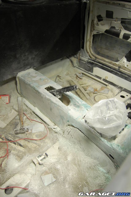

https://www1.garaget.org/gallery/archive/123500/809846_ni2qld.jpg
Såhär såg det ut när vi började på bagaget idag
(det kommer en skärm och ett slutsteg i mitten)
https://www1.garaget.org/gallery/archive/123500/809849_4g3kau.jpg

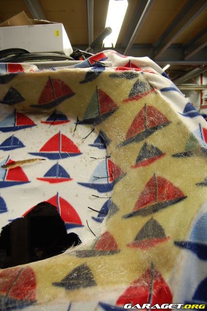

första lagret glasfibermatta.
(MER BILDER PÅ ONSDAG)
https://www1.garaget.org/gallery/archive/123500/809853_wvxto7.jpg

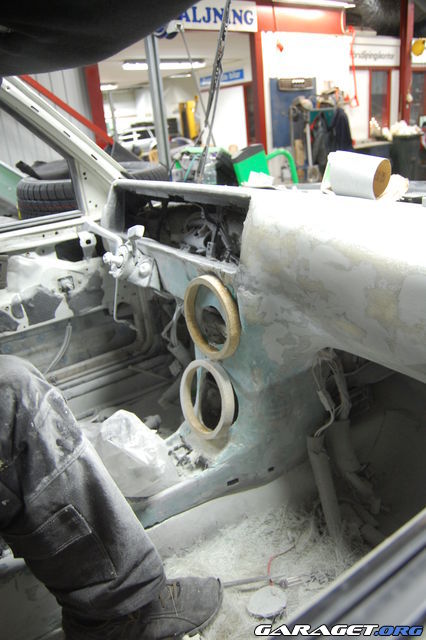

en börjar till en väldigt fin mittkonsoll smile
https://www1.garaget.org/gallery/archive/123500/809856_we4qlb.jpg

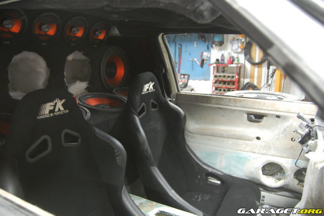

de såg lite tomt ut så vi fällde in 2st 6x5or till! smile
https://www1.garaget.org/gallery/archive/123500/809857_f6vb52.jpg
https://www1.garaget.org/gallery/archive/123500/809859_nzi1on.jpg
https://www1.garaget.org/gallery/archive/123500/809862_rx5whd.jpg
provmonterade ringarna
https://www1.garaget.org/gallery/archive/123500/809863_3mv264.jpg
det kan bli bra!
https://www1.garaget.org/gallery/archive/123500/809864_m8tthp.jpg
lite plast på.
https://www1.garaget.org/gallery/archive/123500/809866_uph4za.jpg
Hann inte få en bild på slutresultatet men virre snickrade ihop ett par dörrhandtag. Ska slänga upp bilder på hur de blev men tills dess får ni använda fantasin om hur de blev wink
Före vi gick, städade vi och slängde in våra stolar bada för att se hur de såg ut. Och efter lite mer slip & spackel och massa vinyl kan detta nog bli riktigt nice!
https://www1.garaget.org/gallery/archive/123500/809868_b6sysq.jpg
https://www1.garaget.org/gallery/archive/123500/809877_p18wvx.jpg
Det va allt för idag men på onsdag kör vi igång igen och då blir de Maassa gjort! HEJ
