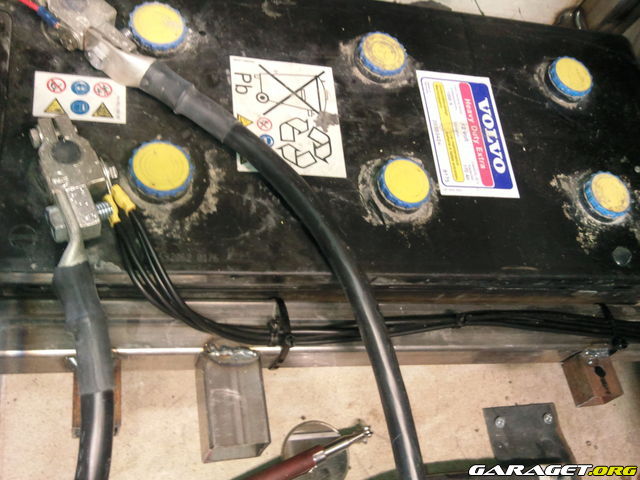

Då ska vi se, jonas är ju som sagt i fjällen denna veckan, men det har i alla fall blivit lite gjort:
https://www1.garaget.org/gallery/archive/123500/867714_nb08as.jpg

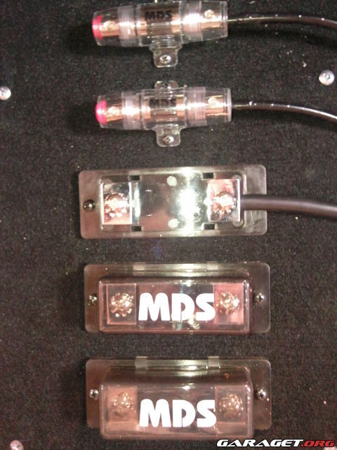

Fick köpt ett par säkringar i måndas smile
https://www1.garaget.org/gallery/archive/123500/867715_ekk59y.jpg

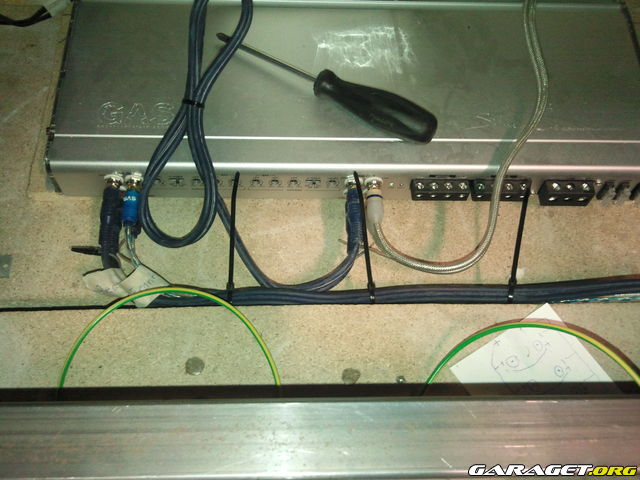

Idag har jag vart uppe och dragit lågnivåkablar, svetsade även det andra stolsfästet till sportstolarna och la i den sista biten på golvmattan, har tyvärr ingen bild på detta, men lägger upp de nån dag smile
https://www1.garaget.org/gallery/archive/123500/867719_satlde.jpg
Drog även kablarna till mittenhögtalarna och fick dem på plats, vad gött de gör!

JAg måste dock varna dig för de där ANLsäkringshållarna.. Hade en exakt likadan i min bil men har kört över den med bilen ett antal ggr sen den åkte ur bilen 2 dagar efter installation..
Låsbrickan som du drar fast säkringen med gav för dålig kontakt i mitt bygge(drog den mycket noga) så jag fick varmgång och gnistbildning mellan säkringen och brickan.. Bytte genast till vanliga solida brickor för bättre kontakt, tills jag fixade andra säkringshållare!
*bra att veta*

Men det beror på att själva godset inte e rakt ta å lägg ett slip-papper på golvet å slipa av den sen du blire toppen kontakt ... smile

Jerk-R: Antar du menar att du körde över locket till hållaren? Det kan jag förstå, för på dom tre hållaren som jag varit i kontakt med så har det varit lite gjutskägg kvar som gjort så att locket inte låser fast riktigt, bortsett från det så tycker jag att hållarna är kanon för den lilla peng som dom kostar! smile Har själv en, snart två i min bil.

Jag har två såna ANL-hållare till mitt U-dimension db5000 o jag har inga problem med det du nämner?
