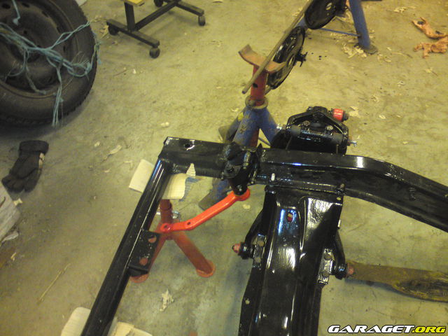

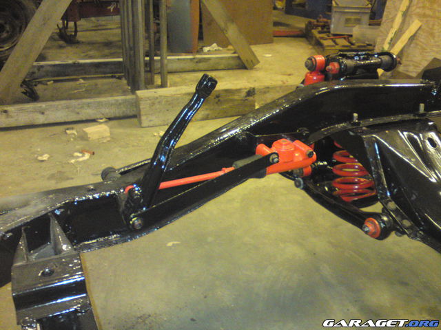

Blev ingen montering av bakaxel. Ska nämligen byta bulten som går igenom fjäderpaketet till svartstål först och det hade jag inte hemma.
Men jag fick målat och monterat huvudbromscylindern och ett styrstag iallafall.

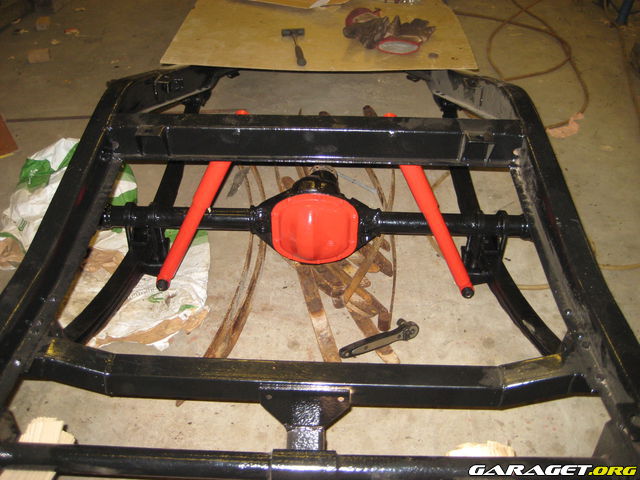

Chip å hej!

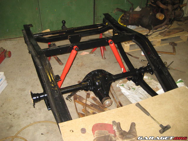

Bakaxeln kom på ramen idag som ni ser på bilderna smile Stötdämparna flög på de med..

Snyggt det blir med svart & rött smile
glöm inte att lägga i distanser på butarna till draget, (invändigt i tvärbalken)
det är en sak som jag minns farsan fick nerslag på när han monterat drag på sin Duett

#408
Riktigt tjusigt smile

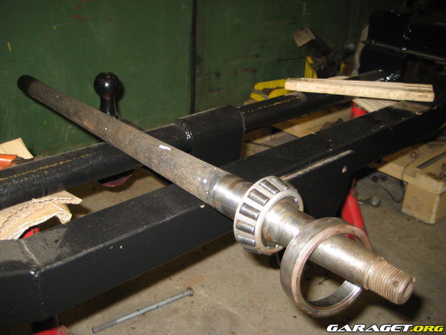

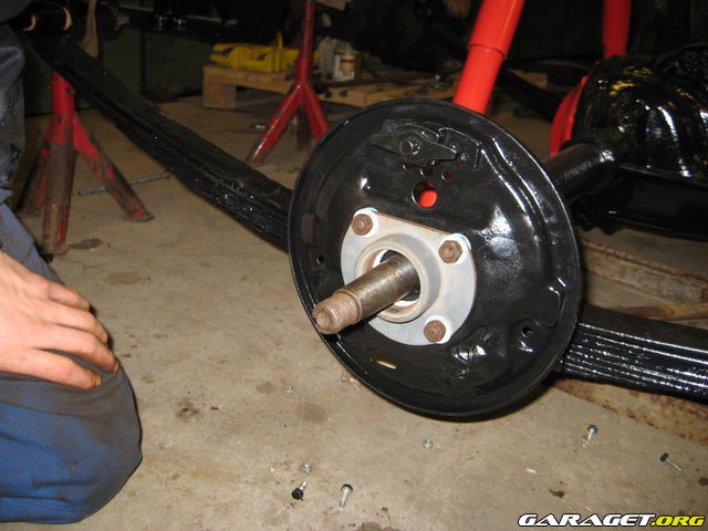

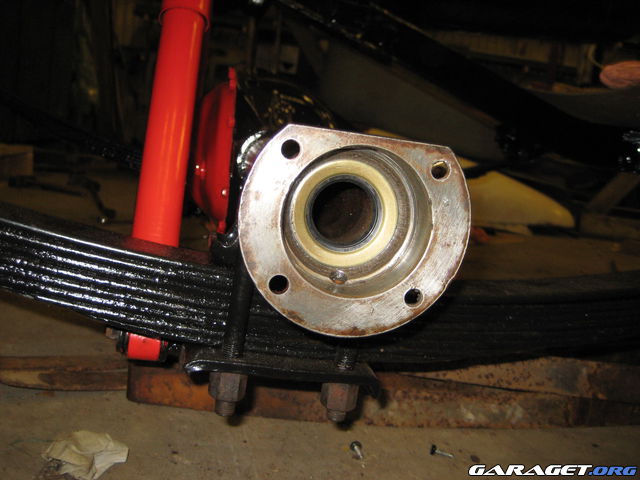

Nu kommer en liten bild serie på monteringen utav axlar m.m på backaxel. ganska onödigt men ngn kanske kan få nytta av det.

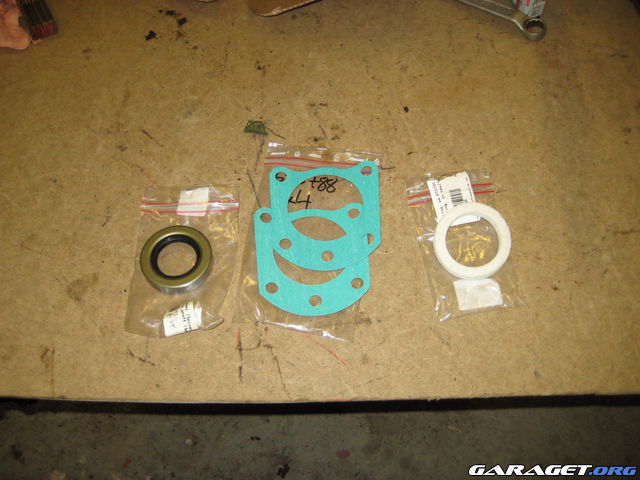

Här är ny packbox, packningar och filtring som ska på.
https://www1.garaget.org/gallery/archive/124284/1014400_e2j2hd.jpg
Den inre packboxen slog jag på med ett passande rör och gummi klubba.
https://www1.garaget.org/gallery/archive/124284/1014401_602hrg.jpg

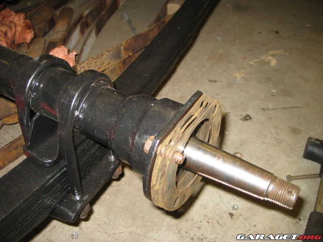

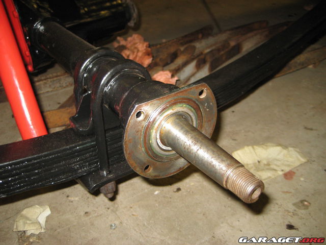

Här är axeln som ska i. Lagret fettas in innan med hjullagerfett.
https://www1.garaget.org/gallery/archive/124284/1014402_73h47t.jpg
https://www1.garaget.org/gallery/archive/124284/1014403_78be2b.jpg
Den vänstra sidan ska monteras först utan shims. Sedan ska den högra justeras in för att få ett axelspel på 0,07-0,2 mm (enligt verkstadshandboken)
https://www1.garaget.org/gallery/archive/124284/1014406_258kpu.jpg

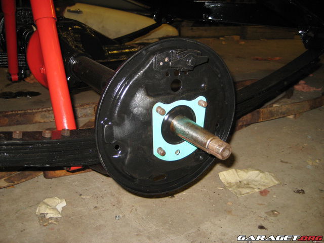

Det sitter självklart packningar på båda sidor om skölden
https://www1.garaget.org/gallery/archive/124284/1014407_7uapzh.jpg
Sedan åker den yttre oljetätningen på med filtring (på bild bara grundmålad)
https://www1.garaget.org/gallery/archive/124284/1014453_oszr1d.jpg
Sådär! Så såg det ut när jag plocka ihop det.
Ha det gött gubbs...

snyggt jobbat, men kolla så dom där två prylarna högst upp på bromskölen sitter löst & är välsmorda wink dom ska nämligen kunna röra sig & det gissar jag att inte dina gör big_smile
Dessa som det sitter en av på varje sköld. tror det är nån pil som ska sitta i hjulets rotationsriktning : http://www.garaget.org/mypage/gallery.p … age=801501

Jo dom ska smörjas upp sedan smile och dom små prylarna tror jag följde med i monteringssatsen om jag inte minns fel.

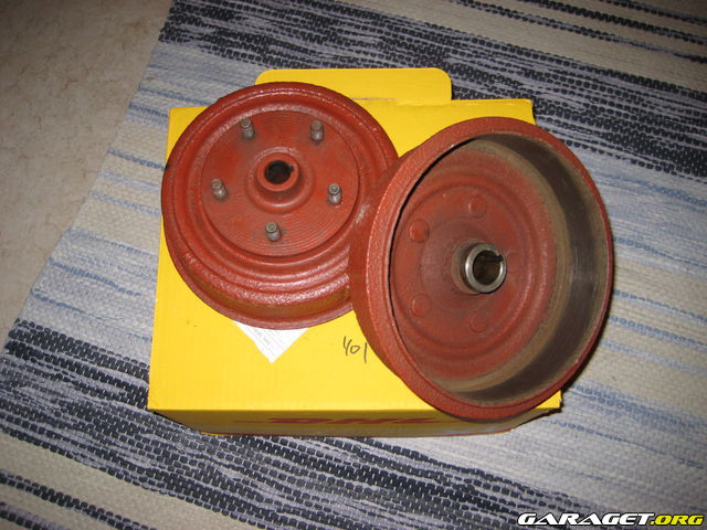

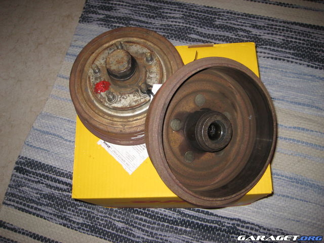

Har inhandlat trummor till dutten både bak och fram.
Fram köpte jag ifrån Bildelsdatabasen.
https://www1.garaget.org/gallery/archive/124284/1017153_l2ppwf.jpg
och bak skaffa jag ifrån Tradera
https://www1.garaget.org/gallery/archive/124284/1017155_tot9cq.jpg

Storhandlat, trummor finns det gott om, men fina trummor är svårare.. hur e dessa? frmatrummorna såg ju jättefina ut men bak då? lite halv slitna eller? smile

Det stämmer! Fram var jätte fina, inte mycket använda verkar det som. Och bak har suttit på en bruksbil så dom är lite slitna men de håller länge till smile
