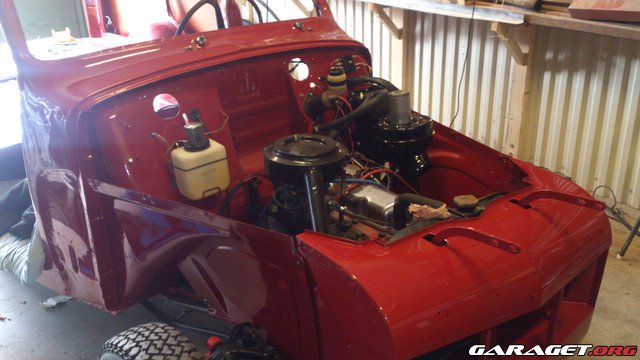

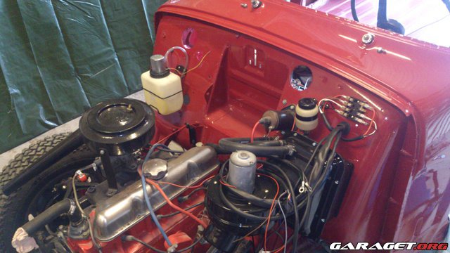

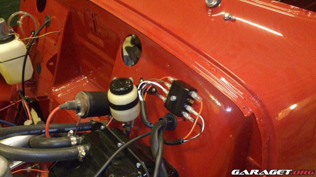

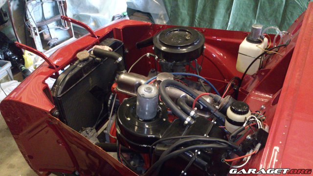

Fått dit lite slangar, kablar, spolarpump, säkringsdosa m.m
https://www1.garaget.org/gallery/images/125/124284/124284-8acdc2fc09a2aaf9b041eff99ea5e71d.jpg
Även fronten har kommit på plats
https://www1.garaget.org/gallery/images/125/124284/124284-019720d5ee1ee911b7c27e908485d7b7.jpg
https://www1.garaget.org/gallery/images/125/124284/124284-cc71d438f230305c735d4f8bf79574a7.jpg

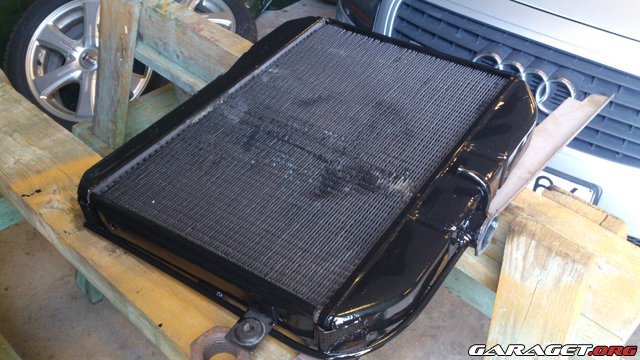

Men tyckte inte att färgen på kylet höll måttet. Hade kommit rost i alla hörn. Så det blev lite ny bättre färg på.
Det ser lite till tryckt ut på bilden men är inte så i verkligheten.

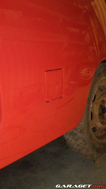

Tank luckan är även på plats
https://www1.garaget.org/gallery/images/125/124284/124284-cabdfdcfb5d4c2384637aef85924c371.jpg

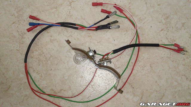

Ingår ju även att pilla med el i dessa bilar. Några stackars kablar iallafall.
Så det blev lite lödning och klämma några kontakter.

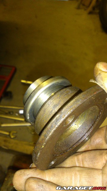

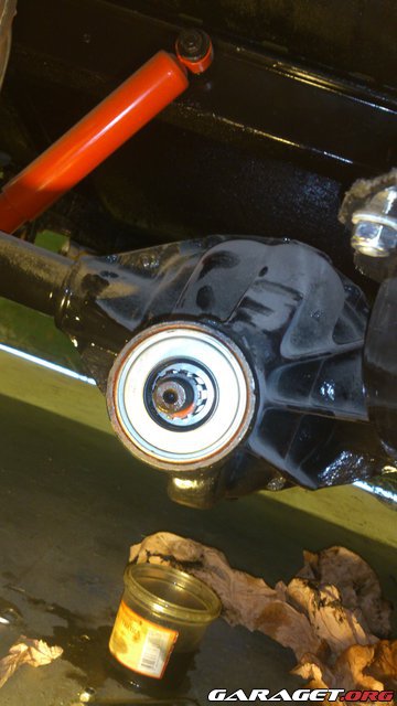

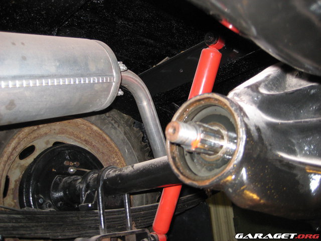

Började med att byta pinjong packningen då det läckte lite. Muttern till medbringaren var en liten j*vel att lossa
https://www1.garaget.org/gallery/images/125/124284/124284-24a8c5d8cdca714af888d13efaff63a3.jpg
En ny packning på plats! Och tips till den som inte har ett passande rör i rätt diameter för att knacka in packboxen kan använda medbringaren! Bara att centrumvända den och knacka med gummiklubba.
https://www1.garaget.org/gallery/images/125/124284/124284-2280c1133b7ea0b24aeb73028ce1e862.jpg
Medbringaren med en ny dammtätning

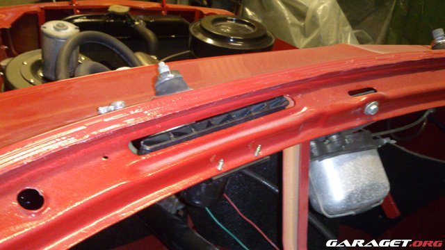

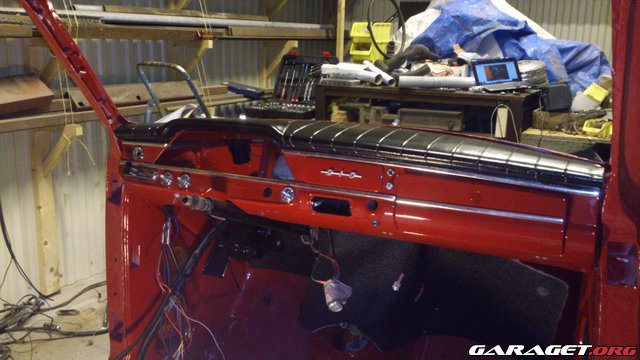

Sedan var allt på plats igen. Så då gick jag å började med instrumentpanelen och diverse saker runt om.
Som att sätta dit defroster munstycke
https://www1.garaget.org/gallery/images/125/124284/124284-4478a87c1ff761ce0d6a9f74d0e54633.jpg

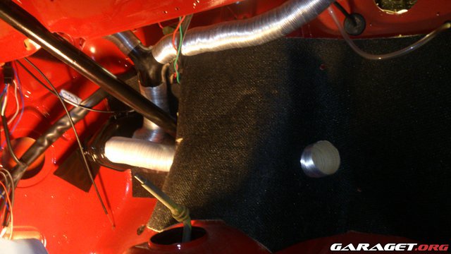

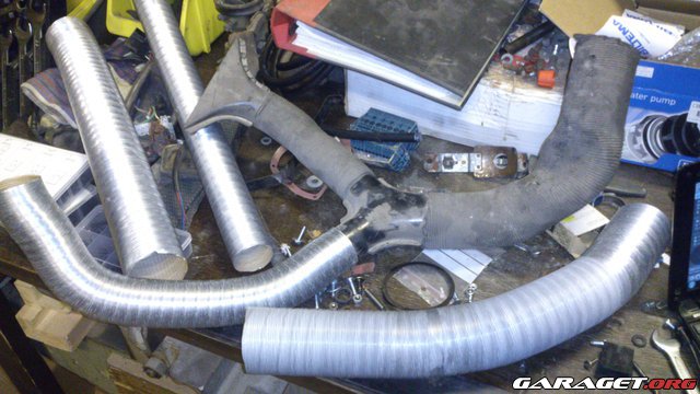

Snubblade på lite rör på biltema som passade perfekt till värmen. Flexibla alu-rör. Skulle varit svarta egentligen men det går ju att måla om man vill. Är iallfall stor skillnad i pris wink
https://www1.garaget.org/gallery/images/125/124284/124284-264c0193697db257b01a6fa361c645f3.jpg
Självklart kom panelen på plats
https://www1.garaget.org/gallery/images/125/124284/124284-05210866dfc9207c844e671ececf718b.jpg
