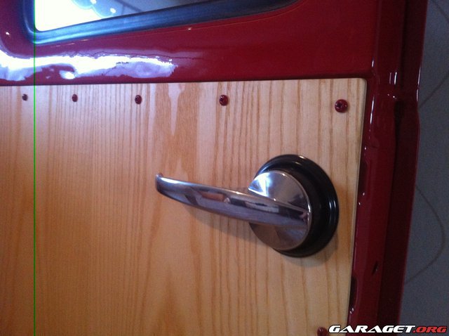

Handtaget på bakdörrarna har kommit på plats.
https://www1.garaget.org/gallery/images/125/124284/124284-7ae415f32c950a2e157ba6d8c55bc894.jpg

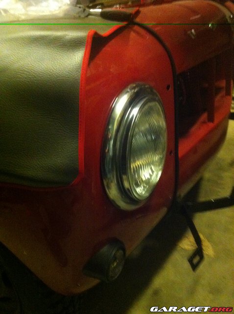

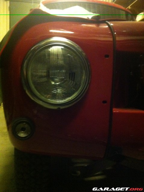

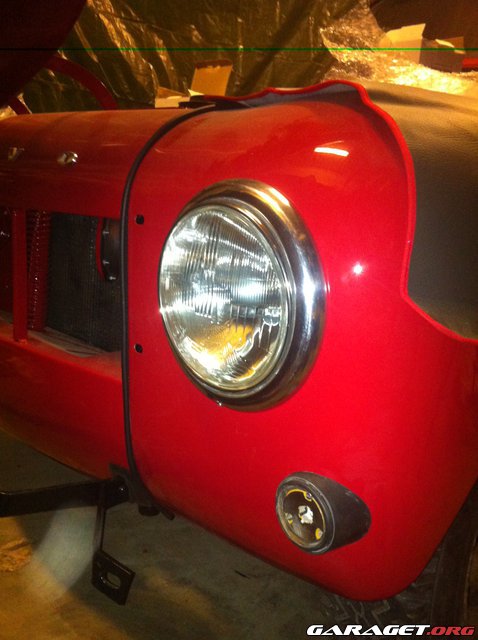

Framlyktor klara.
https://www1.garaget.org/gallery/images/125/124284/124284-c3584d4f71e98b73492c01fbfc8d79f2.jpg
https://www1.garaget.org/gallery/images/125/124284/124284-e28885b57156055493c99e61760b7c29.jpg
https://www1.garaget.org/gallery/images/125/124284/124284-93122857875c35509d7b2484ce3916cf.jpg

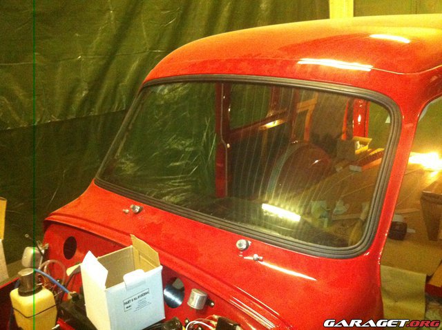

Framrutan monterad
https://www1.garaget.org/gallery/images/125/124284/124284-9a5d951bc5d39265668dca7caa7d49ff.jpg

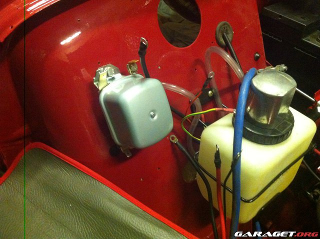

Fått fixat ett laddrelä som jag aldrig haft förut
https://www1.garaget.org/gallery/images/125/124284/124284-5bb9f10d06aaf09d477f1ed05ae5645f.jpg

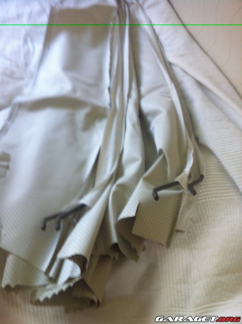

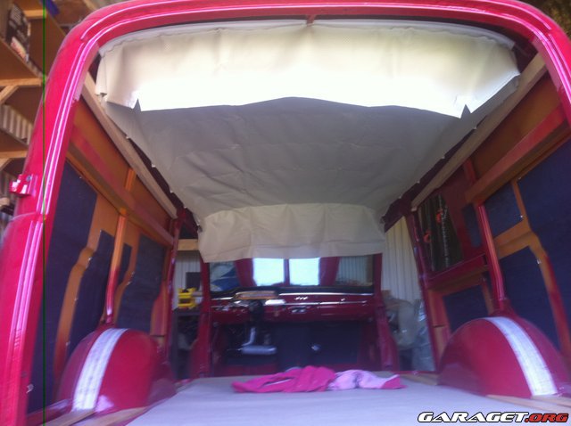

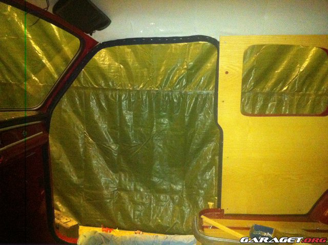

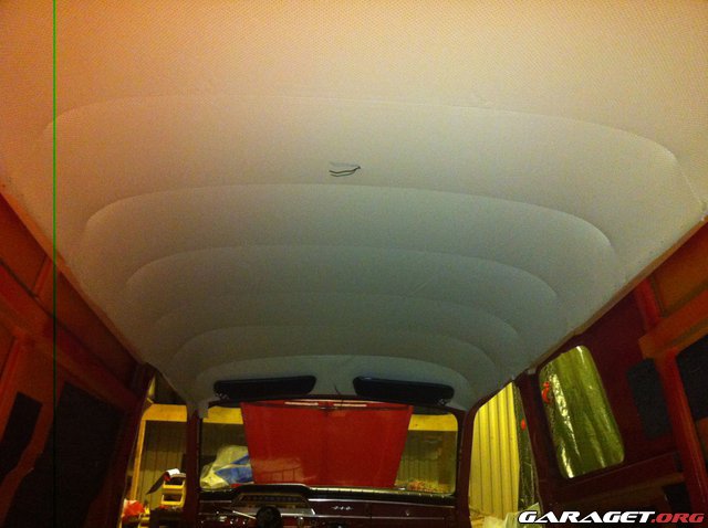

Innertaks montering
https://www1.garaget.org/gallery/images/125/124284/124284-1ec356ae07dd076df4e4ee3505558b9c.jpg
https://www1.garaget.org/gallery/images/125/124284/124284-2e62e91f898bfabee84637ba091add04.jpg
https://www1.garaget.org/gallery/images/125/124284/124284-ef9cb07a2cd71c701f116600df2796f7.jpg

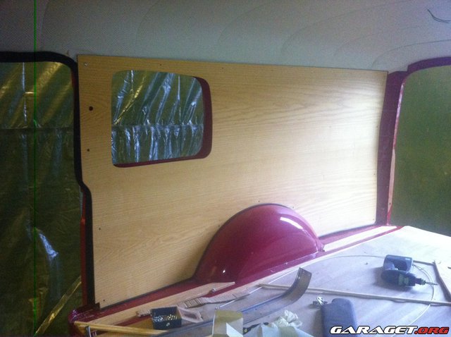

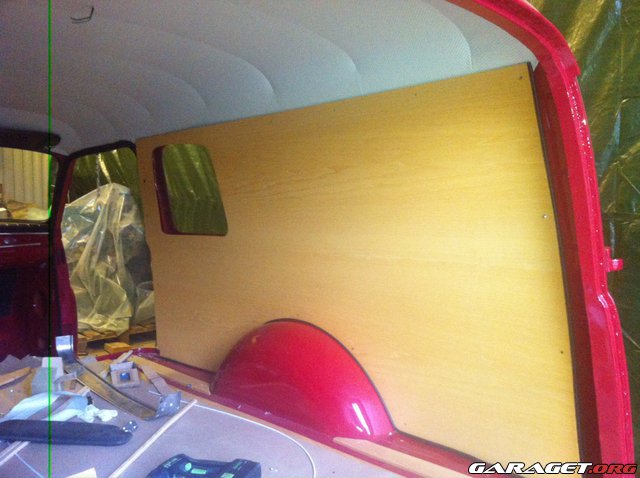

Skivorna bak är påbörjad montering
https://www1.garaget.org/gallery/images/125/124284/124284-a76402b0e00ee97e83979c06f76f4e6c.jpg
https://www1.garaget.org/gallery/images/125/124284/124284-af6a3db01c36f523657fb7a500aefc1e.jpg
https://www1.garaget.org/gallery/images/125/124284/124284-3911a7869916a04cba33a3b17b943004.jpg

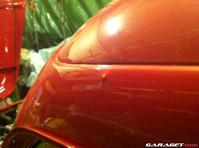

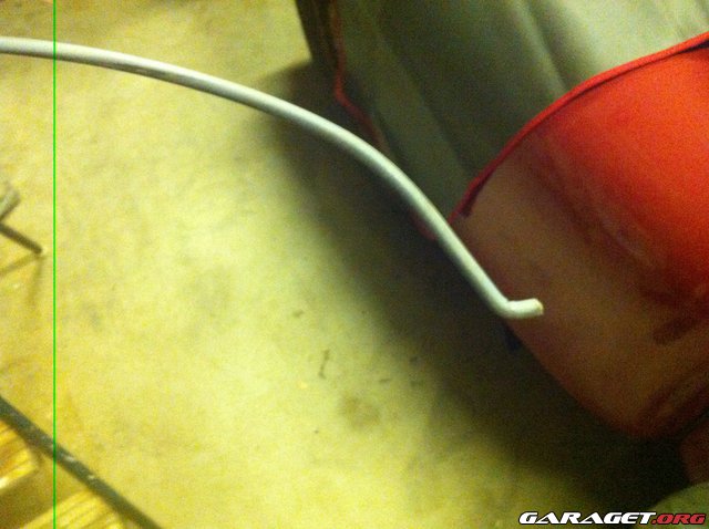

Och nu till det tråkiga!! En bula!!
https://www1.garaget.org/gallery/images/125/124284/124284-9f5c83e100eec82a8c059b79ddb7ea92.jpg
Och detta är vad som tryck ut den. Det är en av bågarna som håller uppe innertaket. Innertaket måste spännas hårt på längden för att det ska bli bra och när jag gjorde det "skruvades" den mer eller mindre ut... sad
https://www1.garaget.org/gallery/images/125/124284/124284-d37b63deea18183bb4e76c1a3f4ccf76.jpg

Förutom bulan då så ser det jävligt fint ut!!! smile

Trist med bulan då, men allt annat ser bra ut i alla fall. Går det rikta den där utan att behöva lacka om tro?

Trist med bulan sad
Hoppas det går att rikta utan att förstöra lacken
