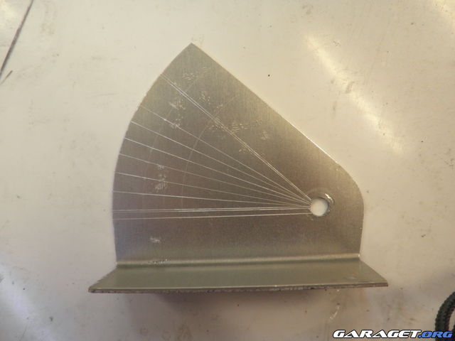

https://www1.garaget.org/gallery/archive/45242/906122_c9dpuo.jpg

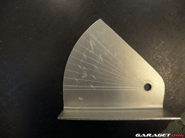

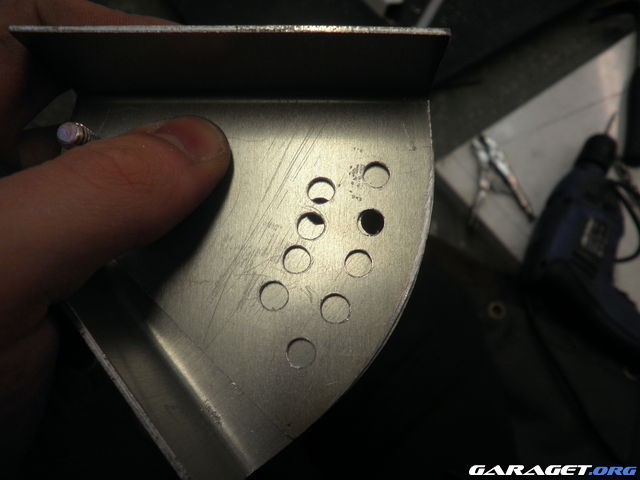

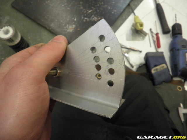

vinklarna utmätta
https://www1.garaget.org/gallery/archive/45242/906124_e59m5w.jpg

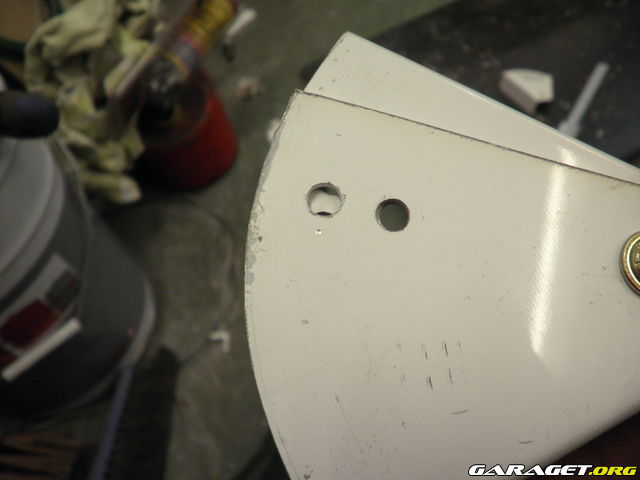

Utmärkt för hålen. borrade och upptäckte att d blev helt skit. den breda raden skulle ju fan vart längst ut. så kasserade denna och gjorde om och rätt !

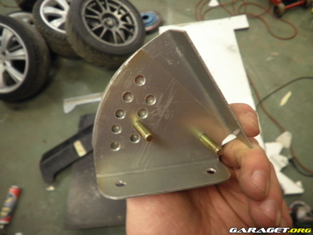

https://www1.garaget.org/gallery/archive/45242/906126_e7t5m7.jpg
Mycket bätter ! såg helt fel ut med den lilla raden längst ut
https://www1.garaget.org/gallery/archive/45242/906127_843jrq.jpg
sådär, nio olika vinklar att köra med vingen i smile
https://www1.garaget.org/gallery/archive/45242/906128_38u4ft.jpg
utsidan
https://www1.garaget.org/gallery/archive/45242/906129_ej7qgj.jpg
https://www1.garaget.org/gallery/archive/45242/906131_wpuiwp.jpg
Simple as that ! helt klart godkänt ?

jäpp. satt på knä på golvet med fästena mot en träplatta som mothål. funka LITE bättre när jag förborrade =P

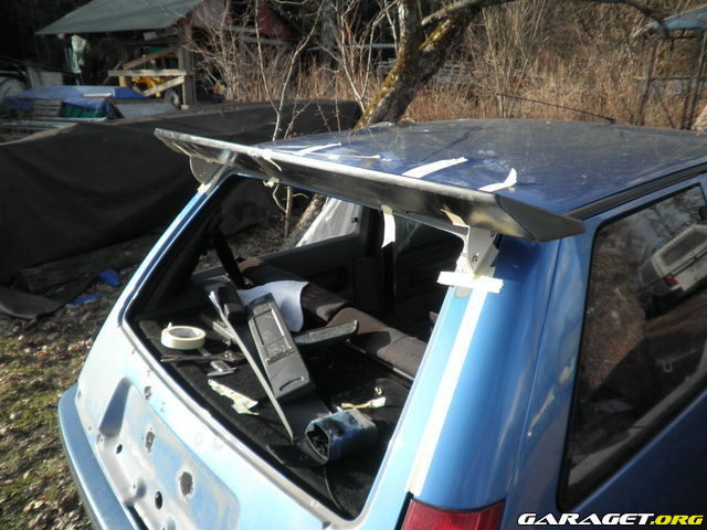

https://www1.garaget.org/gallery/archive/45242/906586_xok8k4.jpg

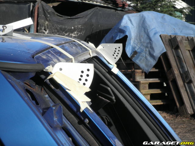

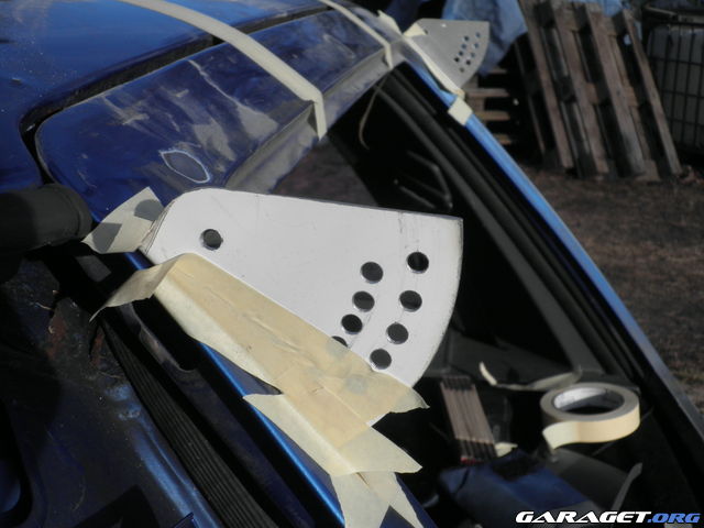

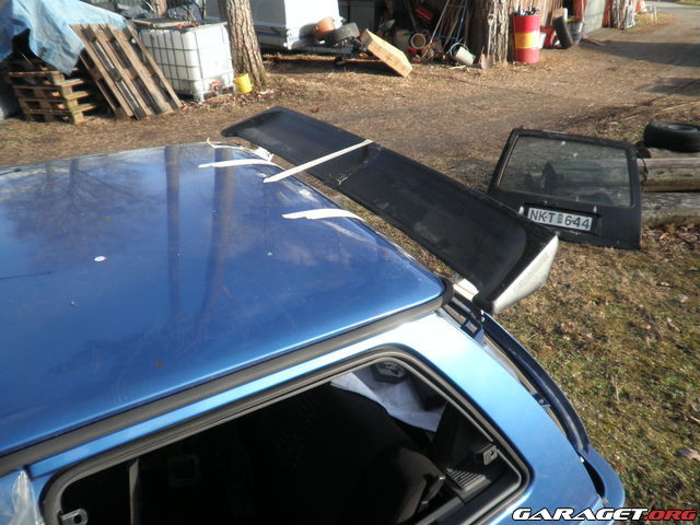

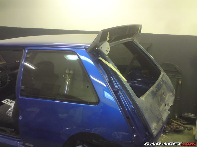

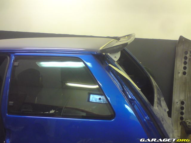

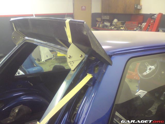

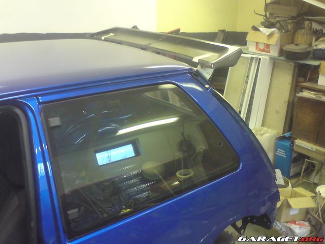

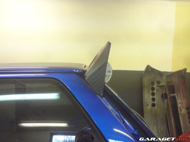

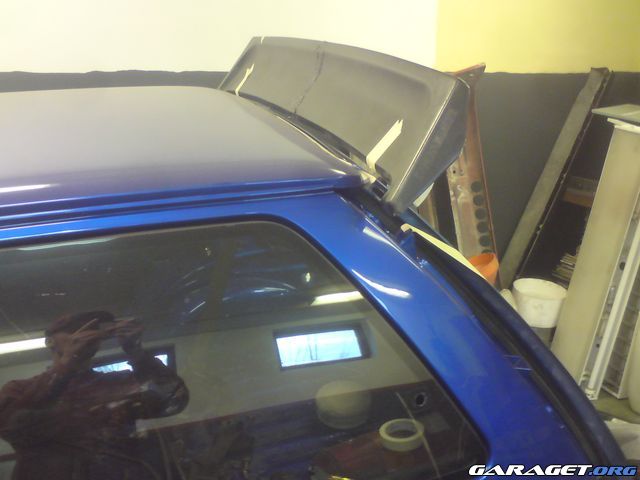

fixade vingfästena i går. blir nog mycket bra. gör här en mock-up på en annan bil så jag slipper repa min
https://www1.garaget.org/gallery/archive/45242/906587_ddwwxb.jpg
https://www1.garaget.org/gallery/archive/45242/906639_f9s6da.jpg
https://www1.garaget.org/gallery/archive/45242/906644_81o1fu.jpg
https://www1.garaget.org/gallery/archive/45242/906649_pgmezv.jpg
ser ut som änglavingar tongue
https://www1.garaget.org/gallery/archive/45242/906651_kt1gq7.jpg
utmätta och sitter här på millimetern rätt mot varan

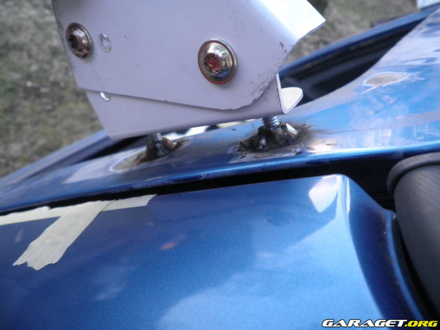

https://www1.garaget.org/gallery/archive/45242/906653_u146p9.jpg

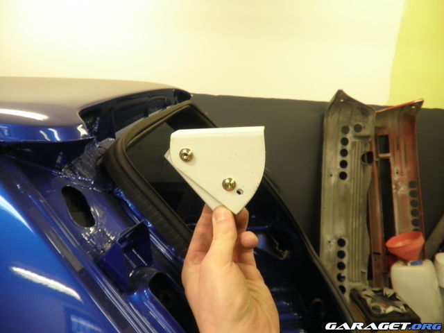

Alien stuff @ Viktorson. åkte dit för att få hjälp med svetsning av infästning. min svets är tillfälligt paj -___-
https://www1.garaget.org/gallery/archive/45242/906664_1ysv3p.jpg
sås ! då var d klart. nu återstår bara resten. skall nog göra en snygg täckbricka/distans. nu håller jag ut fästet så man ser muttrarna, skall sitta dikt an mot dem sen. kommer bli skeeeeeeeeetabra detta serru ! det fina i kråksången är även det att om jag tar bort stora vingen kan jag lägga på min originalvinge, och den täcker muttrarna smile cleant

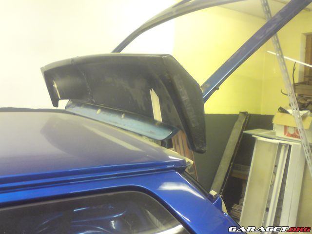

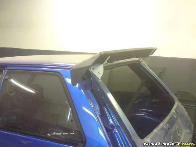

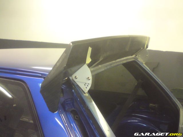

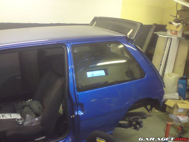

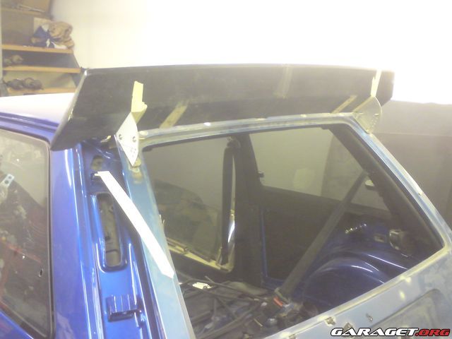

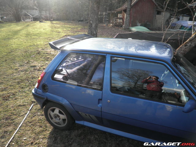

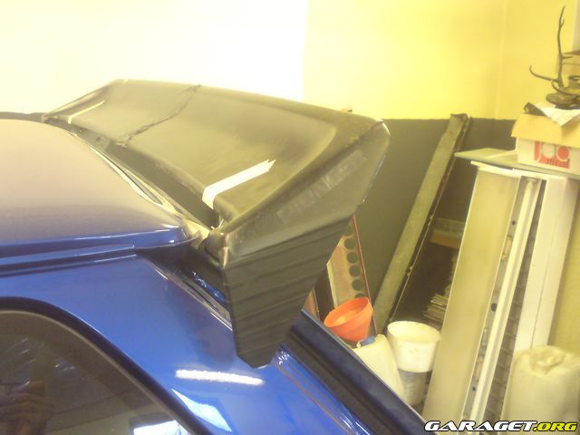

här kommer mera på vingen. nu är jag så gott som klar
https://www1.garaget.org/gallery/archive/45242/910026_q6g9s6.jpg
fick på bakluckan och vingen på bilen för att se lite bättre hur d ser ut. jag är så jävla nöjd !
https://www1.garaget.org/gallery/archive/45242/910027_bb9fxe.jpg
https://www1.garaget.org/gallery/archive/45242/910029_fs8kz6.jpg
https://www1.garaget.org/gallery/archive/45242/910030_dx3d5x.jpg
https://www1.garaget.org/gallery/archive/45242/910032_l2s9p3.jpg
Fullt uppställd smile hihihii
https://www1.garaget.org/gallery/archive/45242/910034_uaqv1p.jpg
https://www1.garaget.org/gallery/archive/45242/910035_yfd0c5.jpg
https://www1.garaget.org/gallery/archive/45242/910037_j6ju5d.jpg
https://www1.garaget.org/gallery/archive/45242/910038_pmyc3e.jpg

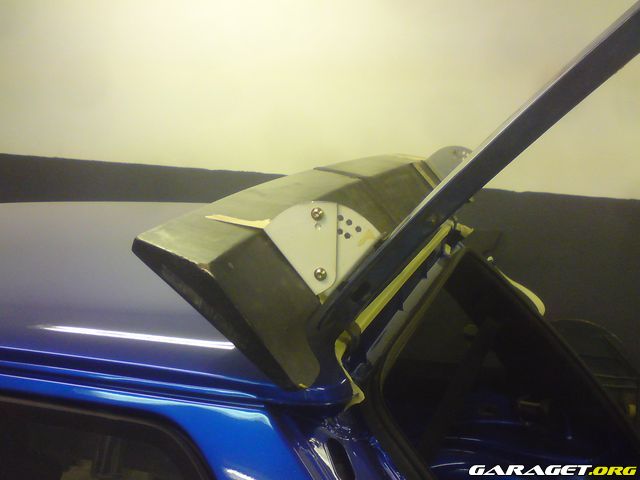

Och såhär ser d ut med vingen max upp och bakluckan mer öppen än fullt. inga som helst problem med vingen smile skönt att få svart på vitt
https://www1.garaget.org/gallery/archive/45242/910039_zthyoi.jpg
https://www1.garaget.org/gallery/archive/45242/910040_w5hndb.jpg
och här med vingen i bottläget
https://www1.garaget.org/gallery/archive/45242/910046_2di95g.jpg

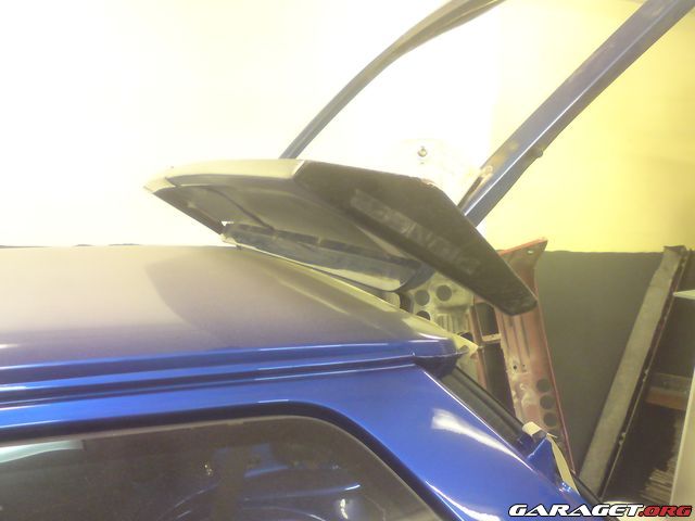

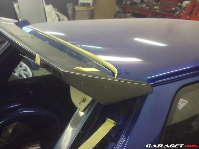

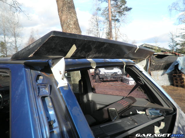

sen klurade jag lite på att vingen ser lite off ut när den står högt upp. stämmer inte riktigt. så gjorde såhär. vad tycks ? no or go ??
https://www1.garaget.org/gallery/archive/45242/910052_gvflce.jpg
https://www1.garaget.org/gallery/archive/45242/910053_qc2qbe.jpg
https://www1.garaget.org/gallery/archive/45242/910054_istgjy.jpg
såå.. smaken e som baken antar jag.... får fundera påt
