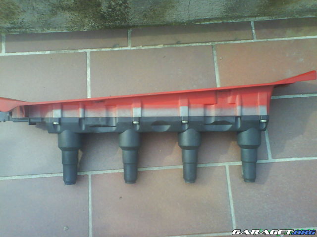

https://www1.garaget.org/gallery/archive/106589/743831_9dkban.jpg
den gamla tändkasseten

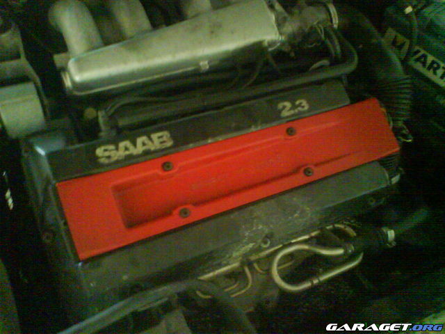

https://www1.garaget.org/gallery/archive/106589/743832_foej1f.jpg
den nya tändkasseten sitter nu i
