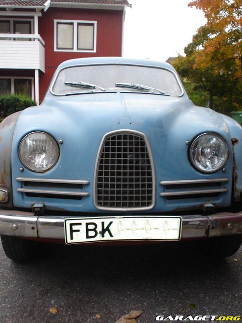

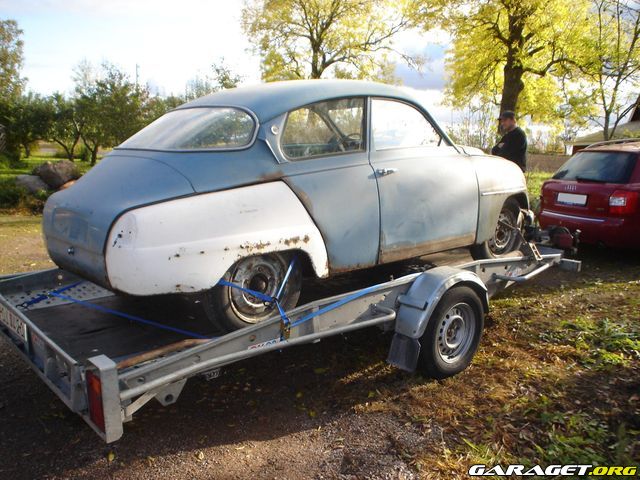

Bild ifrån Blocket annonsen. (Köpte bilen över telefon så det var lite grisen i säcken)
https://www1.garaget.org/gallery/archive/99872/742716_efvkzv.jpg
Saab TT köpt 2008

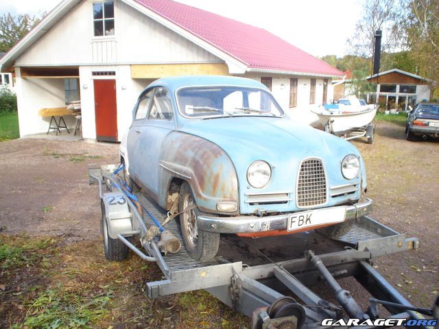

https://www1.garaget.org/gallery/archive/99872/742712_jak00v.jpg
TT lastad och klar
https://www1.garaget.org/gallery/archive/99872/742709_1r92bk.jpg
Saaben klar för hemkörning

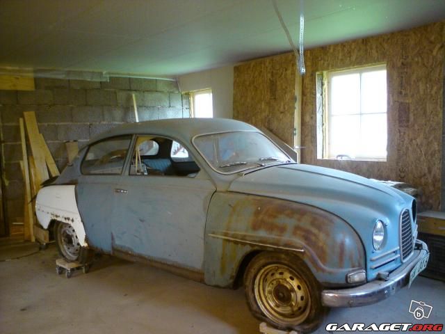

Dag 1 Ankomsten

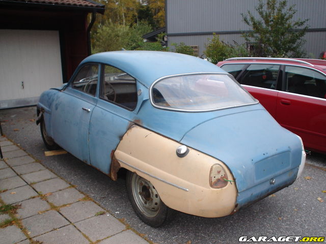

När jag hade lastat av Saaben hemma var det läge att syna hela bilen för att få full översikt på vad som ska göras. Motor och låda fungerade fint men bromsarna var död. Inredningen luktade riktig gammal gubbe och stoppningen i stolarna var som corn flakes...tongue  Visst fanns det hyfsat med rost men på dom vanligaste ställerna hade tidigare ägare lagat.
Vänstersida
https://www1.garaget.org/gallery/archive/99872/742772_7vi0a1.jpg
Saaben nu hemma

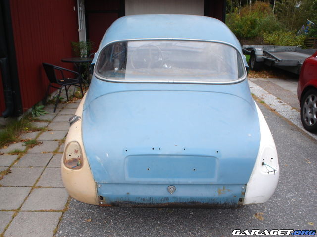

Baken
https://www1.garaget.org/gallery/archive/99872/742781_ae6jko.jpg
Baken

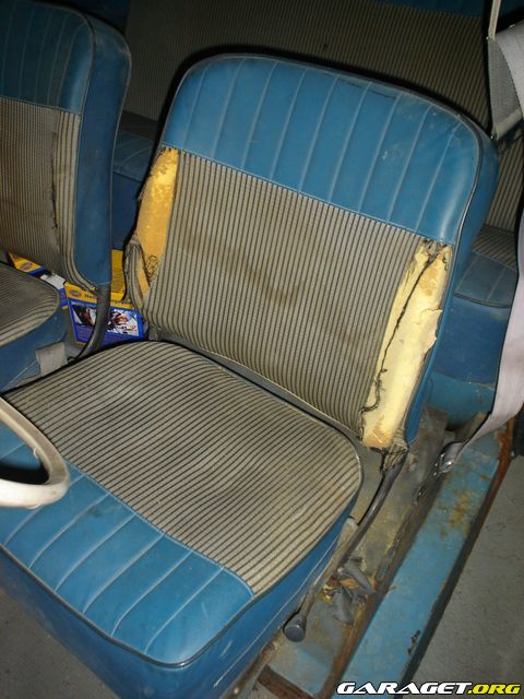

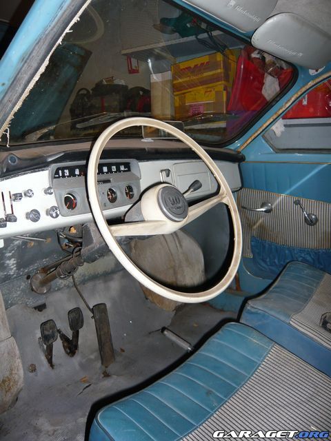

Inredningen var väl ok för sådär 40år sedan.
https://www1.garaget.org/gallery/archive/99872/742791_743ntc.jpg
Corn Falkes stolen...
https://www1.garaget.org/gallery/archive/99872/742792_dmnomy.jpg

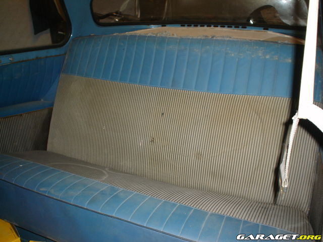

Äckligt baksäte
https://www1.garaget.org/gallery/archive/99872/742795_26856h.jpg

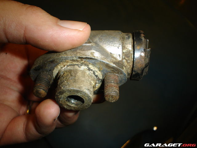

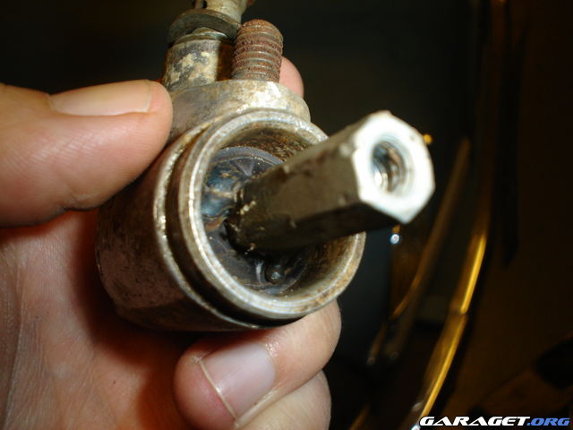

Dag 2 bromsarna
Jag visste att bromsarna vara döda men jag ville undersöka hur döda.
Kunde ganska snabbt konstatera att cylindrarna var död, dödare & dödast...

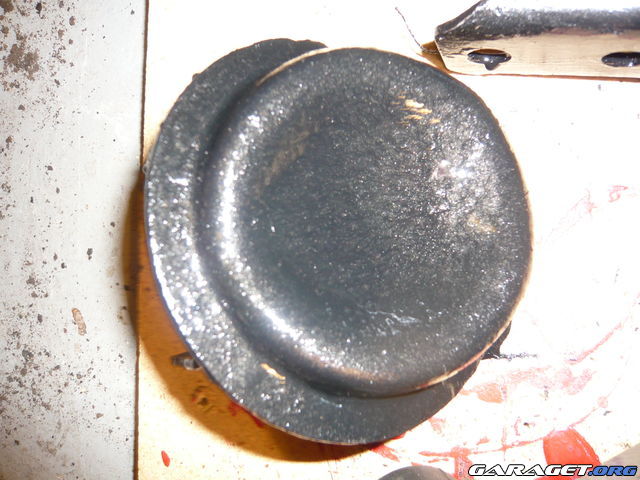

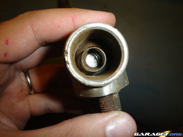

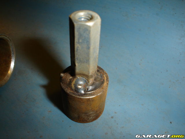

Jag fick lära mig av Saab "folket" att tidiga 96or hade Alucylindrar som blev stumma om dom inte användes. Nu visade det sig att just den modellen ja hade på mina bromscylindrar tillverkades i inte så stor upplaga så det skulle bli ganska dyrt att fixa. Saab hade "bara" 1-krets system fram till -63 då det "nya" 2-krets kom. Istället för att köpa nya alucylindrar så uppgraderar jag till nyare bromsar men det kommer senare i projektet.
https://www1.garaget.org/gallery/archive/99872/742808_afxiea.jpg
Trasig cylinder
https://www1.garaget.org/gallery/archive/99872/742809_pzdj0e.jpg
Kolv med "specialare"
https://www1.garaget.org/gallery/archive/99872/742810_6zznul.jpg
Kolv som sitter fast
https://www1.garaget.org/gallery/archive/99872/742812_mnqmll.jpg
Orörd men stum cylinder
Fortsättning följer!

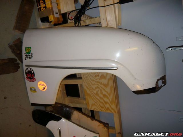

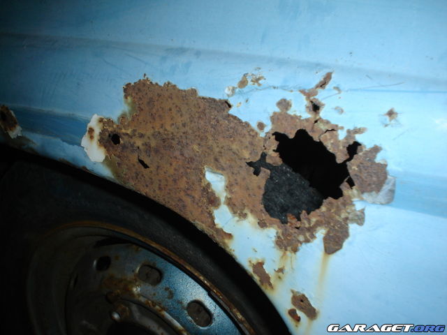

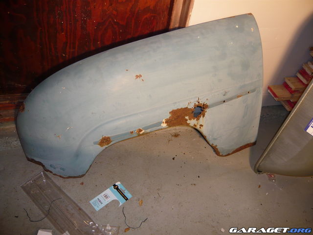

Dag 3 Skärmarna

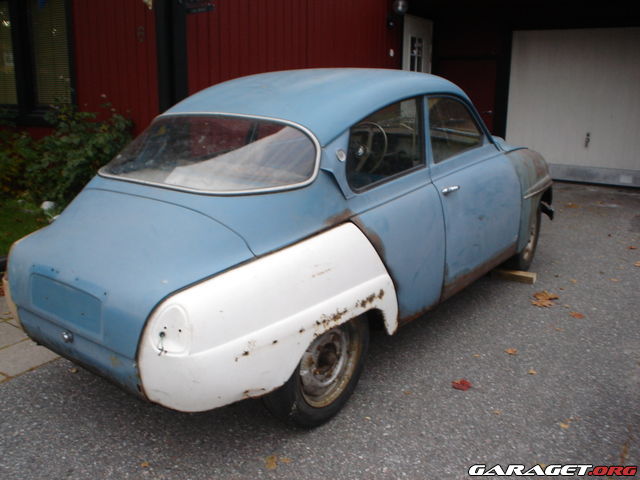

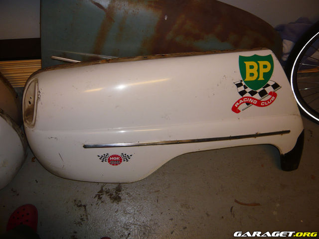

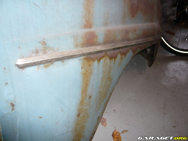

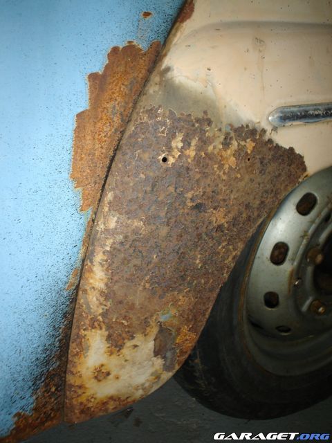

Jag visste redan innan ja åkte och hämtade bilen att 3 av 4 skärmar var slut eller visst går som att fixa men det krävs mycket jobb och det är nog inget jag klarar av att fixa själv. Därför köpte jag 4 vita begagnade skärmar som var i bättre skick som ja hade tänkt att försöka fixa.
https://www1.garaget.org/gallery/archive/99872/742797_3egahx.jpg
Sönderrostad bakskärm.
https://www1.garaget.org/gallery/archive/99872/742800_4en62g.jpg
"ytrost" på framskärm...
https://www1.garaget.org/gallery/archive/99872/742830_7hrlv8.jpg
Original vänster framskärm
https://www1.garaget.org/gallery/archive/99872/742831_j76e5o.jpg
Original Höger framskärm
https://www1.garaget.org/gallery/archive/99872/742832_b5ait4.jpg
Ny (beg) höger framskärm

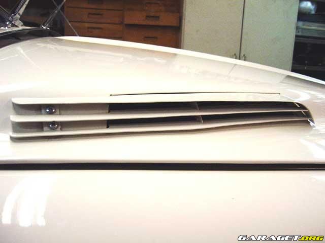

# Safarigälar för bättre kylning (se bild)

https://www1.garaget.org/gallery/archive/99872/743290_lqesn7.jpg
På inköpslistan finns Safarigälar (foto Sten-Arvid Larsson)

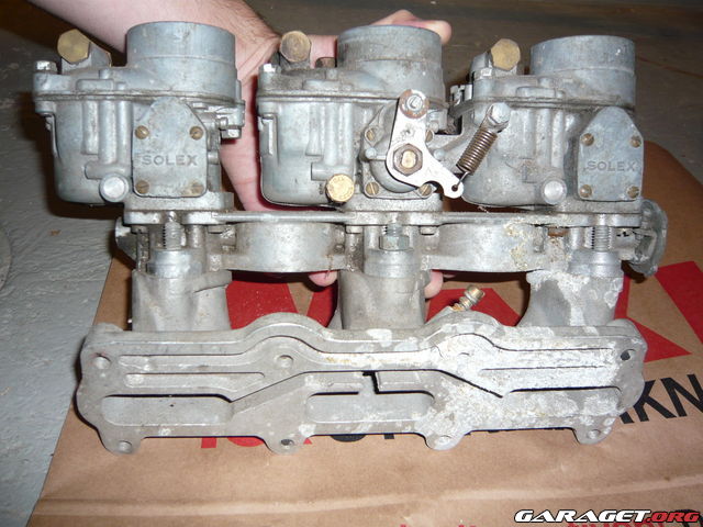

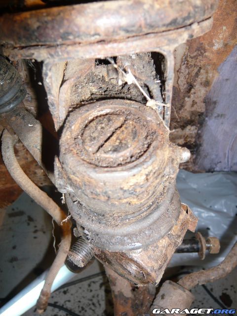

"Godis" ja fick med
När jag köpte bilen så var det 95% komplett. Det saknades lite små saker men vissa delar var dock helt slut som t.ex skärmarna.
Dock fick jag med annat godis som kompenserade upp wink Har redan fått förslag på vilken slags motor som ska stoppas in men jag kommer att köra med sportveven jag fick med.
https://www1.garaget.org/gallery/archive/99872/742844_dtjado.jpg

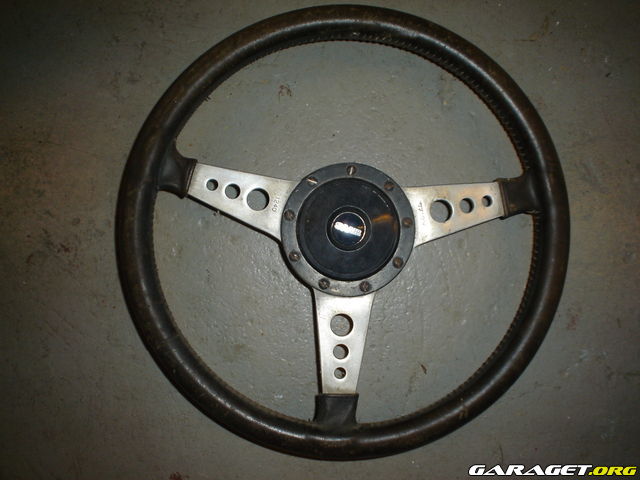

Det som inte satt på bilen låg i bagaget.
https://www1.garaget.org/gallery/archive/99872/743244_m71nwf.jpg
Halvsliten Moto-lita sportratt fick ja med.

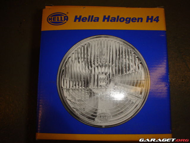

Ett par nya Hella framlycktor

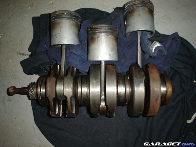

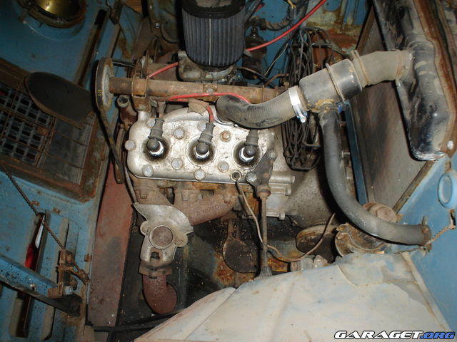

Trippelförgasare & flera insug följde med dock passar denna förgasare på "långnosar" som kom 1965
https://www1.garaget.org/gallery/archive/99872/743298_w0ydna.jpg
Saab Sport vevaxel

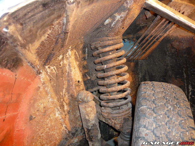

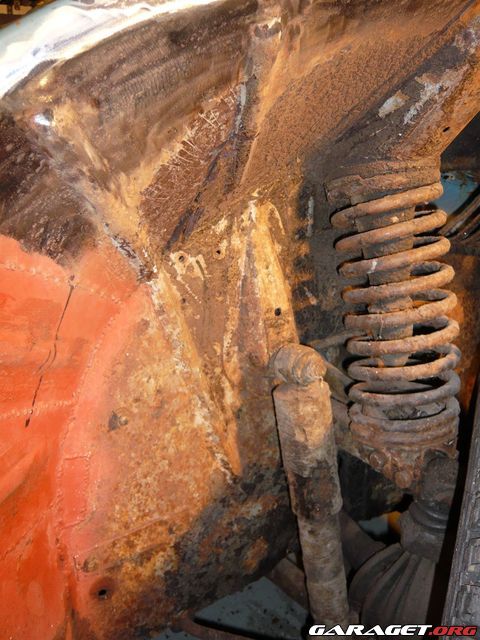

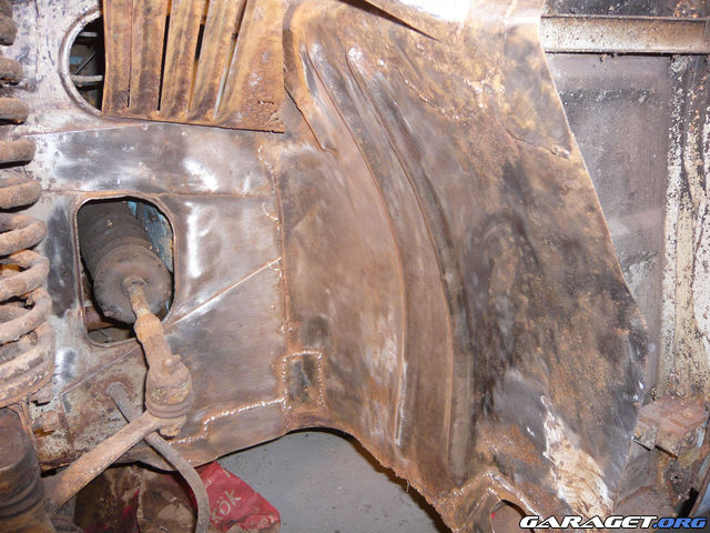

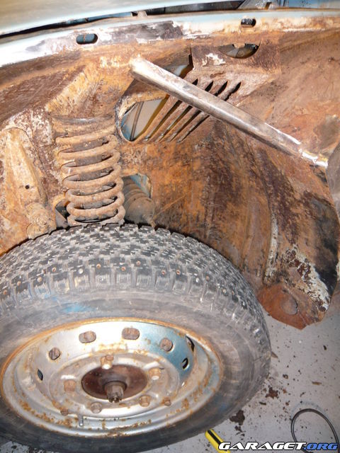

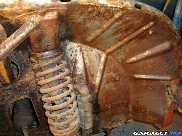

Dag 5 Hjulhus fram

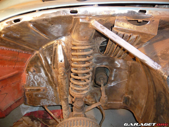

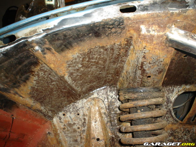

Efter lättare koll på övergripande skicket på bilen så började ja med projekt 1, hjulhusen fram.
Hjulhusmassan är ju som sagt nästan 50år så den saknades på sina ställen kan man säga.
Jag tog en mindre spackelspade och skrapade loss dom partier som var lösa. Efter det var det varmluftspistol och spackelspade för att få bort resten. När jag var klar med det använde jag thinner för att bli av med klistret som som fanns kvar på vissa ställen. När både höger och vänster sida var "tvättade" med thinner så använde jag grovrengörare för att slipa bort ytrost.
Mixar lite bilder ifrån höger & vänster sida.
https://www1.garaget.org/gallery/archive/99872/743407_9yabvs.jpg
Hjulhus vänster sida "före"
https://www1.garaget.org/gallery/archive/99872/744232_13bc29.jpg
Hjulhusmassa borta...
https://www1.garaget.org/gallery/archive/99872/743482_ns9jm5.jpg
Massa borta men "klister" kvar. Måste tvätta med thinner innan jag kan slipa
https://www1.garaget.org/gallery/archive/99872/743438_4ptckr.jpg
Hjulhus höger sida efter massa bortskrapad
https://www1.garaget.org/gallery/archive/99872/743470_k5gg55.jpg
Börjat tvätta bort resterna av massa med thinner
https://www1.garaget.org/gallery/archive/99872/743441_aon2zm.jpg
Slipat hjulhus vänster sida
https://www1.garaget.org/gallery/archive/99872/743444_wmfwpq.jpg
Slipat hjulhus vänster sida helbild
Fortsättning följer...

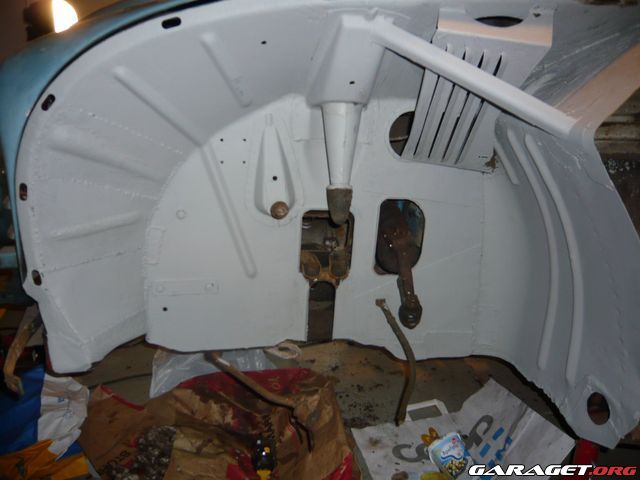

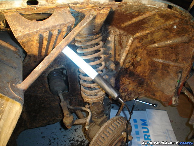

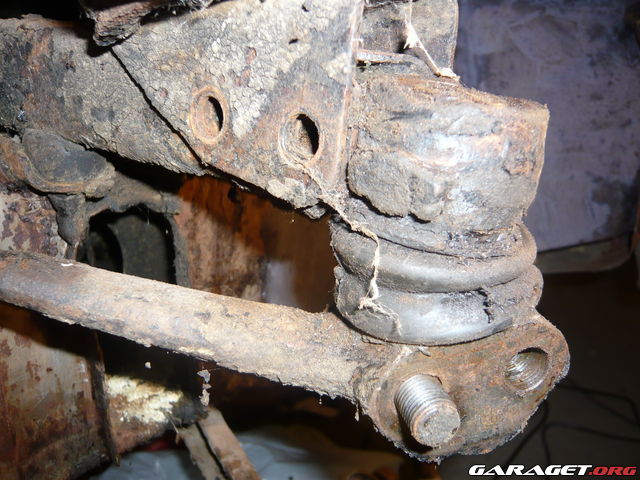

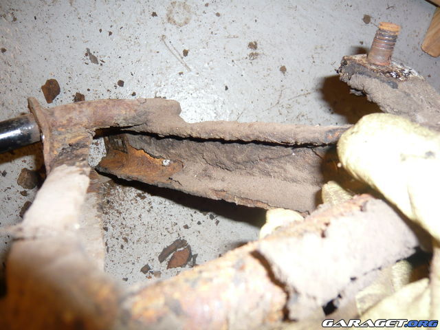

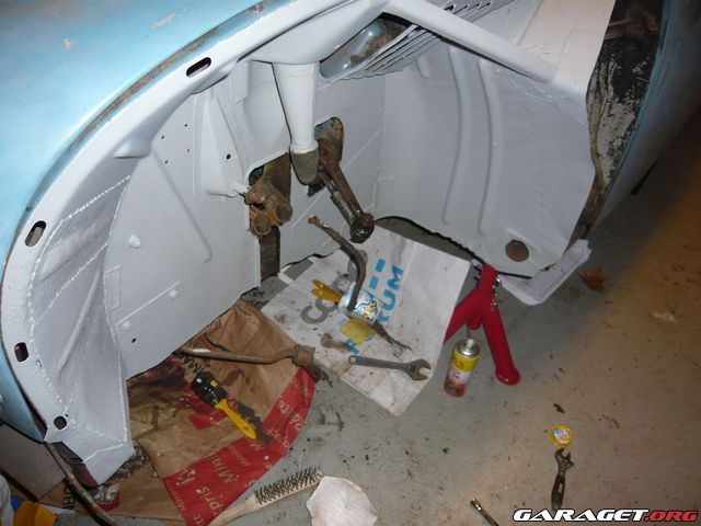

Dag 6 Riva framvagn
För att kunna slipa hjulhusen klart är jag tvungen att riva framvagnen.
Det måste ändå göras eftersom det har fastnat en hel del skit där genom åren.
Med 15kg skit på golvet så kunde jag slipa klart och grunda hjulhuset.
https://www1.garaget.org/gallery/archive/99872/743499_owku4z.jpg
Börja riva framvagn.
https://www1.garaget.org/gallery/archive/99872/743504_xdsis4.jpg
Framvagn med mycket skit
https://www1.garaget.org/gallery/archive/99872/744023_wjfzbo.jpg
10kg skit...

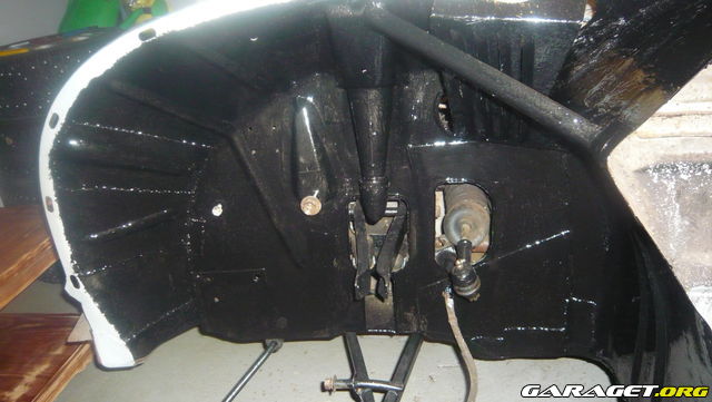

https://www1.garaget.org/gallery/archive/99872/743488_r8aab5.jpg
Grundat hjulhus
https://www1.garaget.org/gallery/archive/99872/743491_nd8qua.jpg
Grundat hjulhus helbild

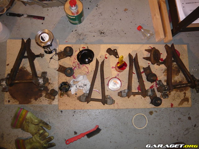

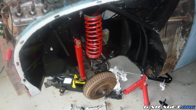

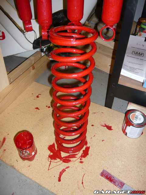

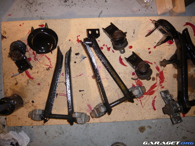

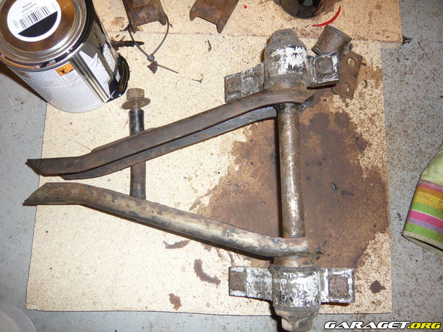

Dag 7 Lacka framvagn
Efter timmar av pilla bort all skit ifrån stag & fjädrar så var det dags för lackning.
Gummibussningarna ska även dom bytas men det gör jag nästa gång ja plockar ner framvagnen för att uppgradera drivpaketet.
https://www1.garaget.org/gallery/archive/99872/743611_hjusio.jpg
Ner monterad framvagn
https://www1.garaget.org/gallery/archive/99872/743615_g13mdj.jpg
Rengjord
https://www1.garaget.org/gallery/archive/99872/743625_47xqmc.jpg
Ny lackad framvagn
https://www1.garaget.org/gallery/archive/99872/743633_vrh9mq.jpg
Nylackad fjäderfäste

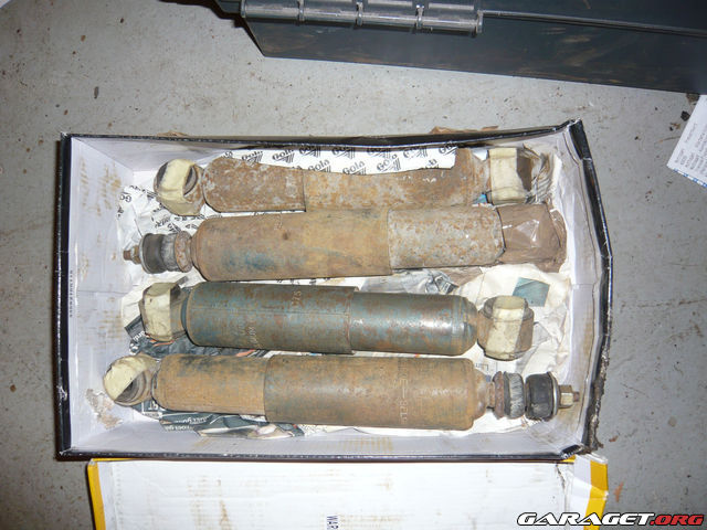

Nyare dämpare
Har även köpt "nyare" dämpare som jag ska använda tillsvidare.
Känns som detta par är 20-30 år nyare och får fungera tills nästa uppgradering.
https://www1.garaget.org/gallery/archive/99872/743637_kqedwk.jpg

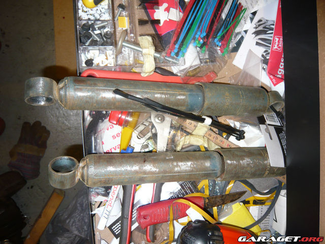

Gamla V4 dämpare som är bättre än mina 48år gamla
https://www1.garaget.org/gallery/archive/99872/743638_ovxpie.jpg

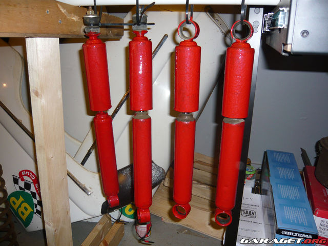

Halvvägs slipade stötdämpare
https://www1.garaget.org/gallery/archive/99872/743644_zaw2e4.jpg
Nylackade dämpare
https://www1.garaget.org/gallery/archive/99872/743647_40oitg.jpg

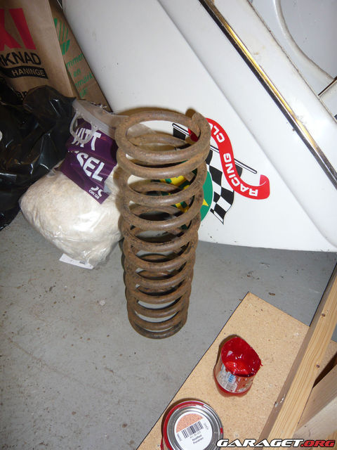

Fjäder innan lack
https://www1.garaget.org/gallery/archive/99872/743648_yu5l86.jpg
Fjäder efter lack

Dag 8 Montera framvagn
Innan framvagnen monterades tillbaka så lackades hjulhuset först.
Det är nu klart på båda sidorna så man kan nu lämna hjulhusen fram och börja bak.
https://www1.garaget.org/gallery/archive/99872/743662_te7g5p.jpg
Nylackat hjulhus
https://www1.garaget.org/gallery/archive/99872/743670_z12s1i.jpg
"Före"
https://www1.garaget.org/gallery/archive/99872/743665_5ieg66.jpg
"Efter" Monterat och klart
