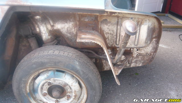

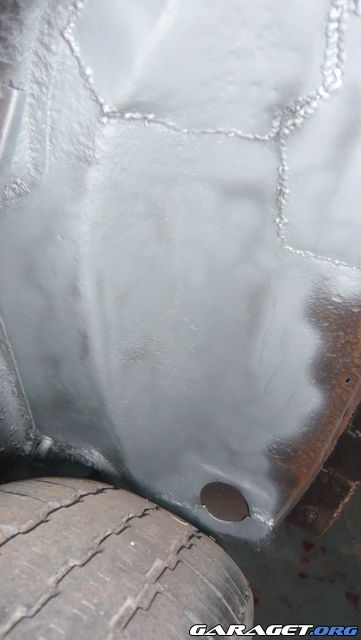

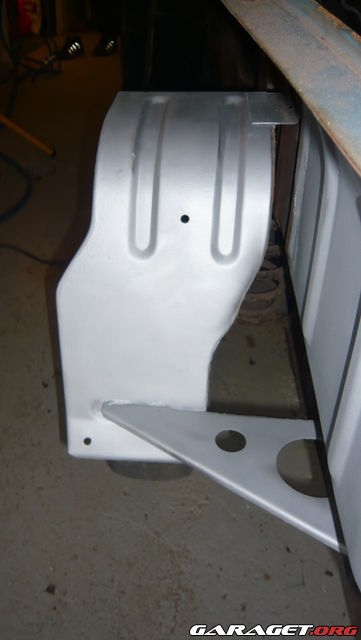

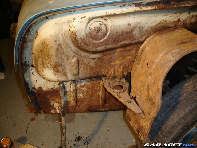

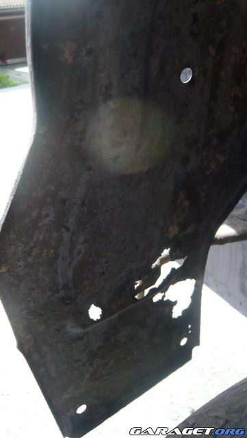

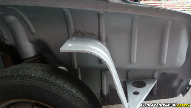

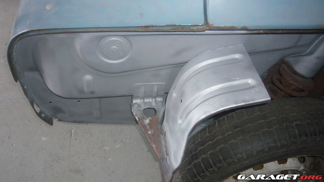

Dag 9 Hjulhus bak

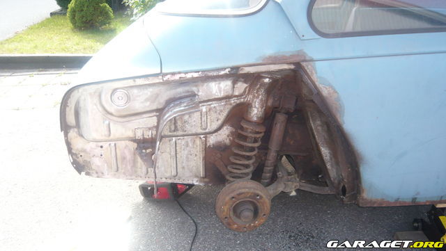

Hjulhusen bak var inte lika lätta att göra. Dels så måste det svetsas på vissa ställen och känner att jag inte vill riva bakvagn när den ändå ska uppgraderas. Jag river resten i vinter samtidigt som ja fixar med bromsarna. Svetsjobben sparar jag till en "svetshelg" där jag betar av på flera ställen.
https://www1.garaget.org/gallery/archive/99872/744045_0amxl3.jpg
Första bilden på hjulhuset vänster bak
https://www1.garaget.org/gallery/archive/99872/744230_td21iq.jpg
Börjat slipa...
https://www1.garaget.org/gallery/archive/99872/744242_sgsjrh.jpg
Grundat men ej klar
https://www1.garaget.org/gallery/archive/99872/744251_j5nc7f.jpg
"rostfri" innerskärm
https://www1.garaget.org/gallery/archive/99872/744243_5w5onq.jpg
Hägersida utan hjulhusmassa
https://www1.garaget.org/gallery/archive/99872/744244_5mpmvk.jpg
halvslipat
https://www1.garaget.org/gallery/archive/99872/744245_srbwc7.jpg
Grundat men ej klar
https://www1.garaget.org/gallery/archive/99872/744247_970a9e.jpg
Lämnat dom ställen som ska svetsas
https://www1.garaget.org/gallery/archive/99872/744586_pdjqvo.jpg
Höger innerstänkskydd måste bytas alt svetsa/lappa ihop
Fortsättning följer!

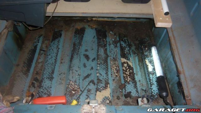

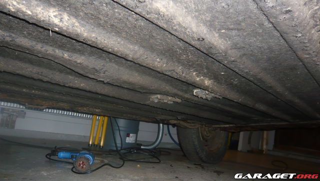

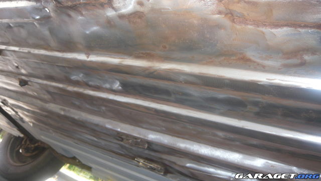

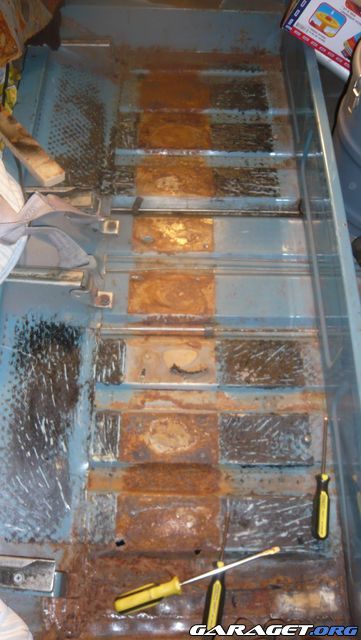

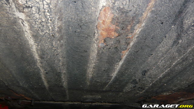

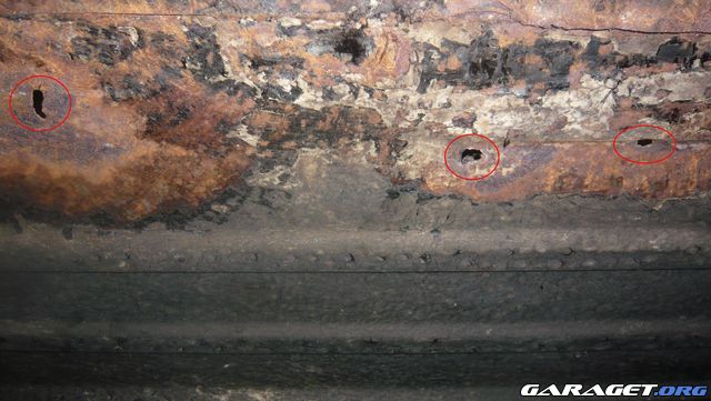

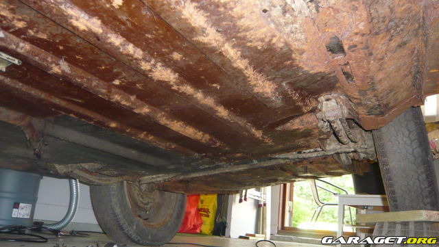

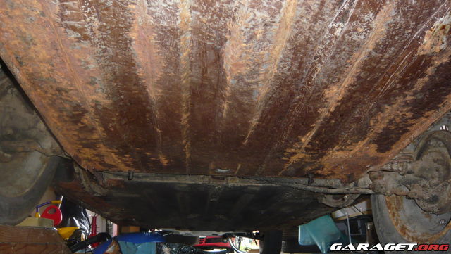

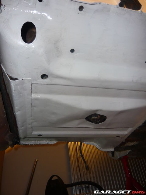

Dag 10 Underredsmassa del 1
Dags för nästa projekt som blir att skrapa underredsmassa, tvätta med thinner, slipa & grunda.
Delade upp det i 3 delar, under motor, mitt parti & under bagaget.
Ett otroligt tråkigt projekt men det måste göras. Massan sitter sädär på vissa ställen så det är ganska enkelt att skrapa bort. Andra ställen kan det vara segt och ganska svårt att få bort så det tar tid i alla fall. Hittade 5-6 rosthål till så jag lägger dom hålen till ”svetsarhelgen”
https://www1.garaget.org/gallery/archive/99872/744353_kiu7sd.jpg

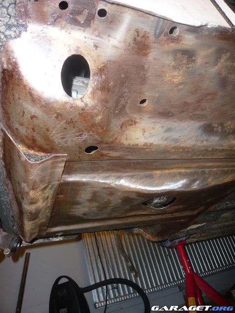

Under Motor Underredsmassa borta, thinner tvätta & slipa kvar
https://www1.garaget.org/gallery/archive/99872/744348_lk1g4y.jpg
Slipad & rostskyddad
https://www1.garaget.org/gallery/archive/99872/744359_584o6m.jpg
Mitt under bilen med full underredsmassa
https://www1.garaget.org/gallery/archive/99872/744360_kus9y8.jpg
Halvskrapad bottenplatta
https://www1.garaget.org/gallery/archive/99872/744370_5ixi3l.jpg
Mycket klister kvar...
https://www1.garaget.org/gallery/archive/99872/744355_26zlgk.jpg
hittat 3 st nya rosthål
https://www1.garaget.org/gallery/archive/99872/744374_eabj2d.jpg
Börjat slipa
https://www1.garaget.org/gallery/archive/99872/744379_8tzl70.jpg
Rostskydd
Uppdaterar underrede under bagaget senare.

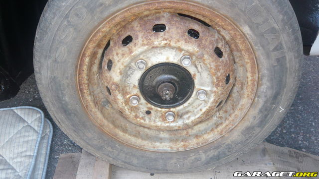

Skön sak noterade jag när jag kollade lite gamla kort.
När hade du ESSO däck på din bil senast? wink
https://www1.garaget.org/gallery/archive/99872/744382_0rd3gf.jpg
Esso däck!
Fortsätter följer!

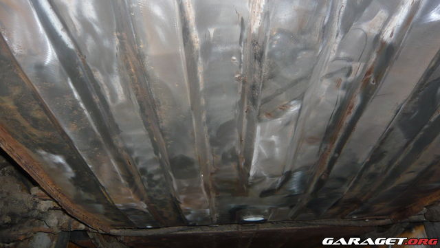

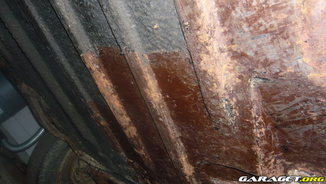

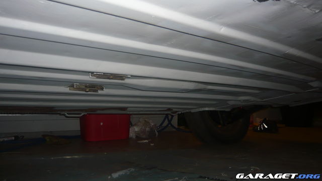

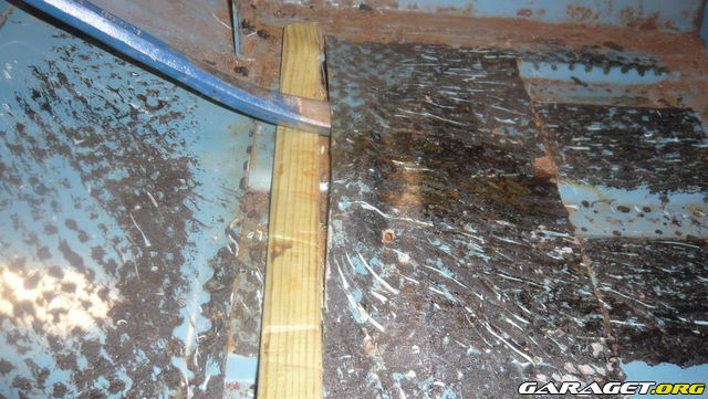

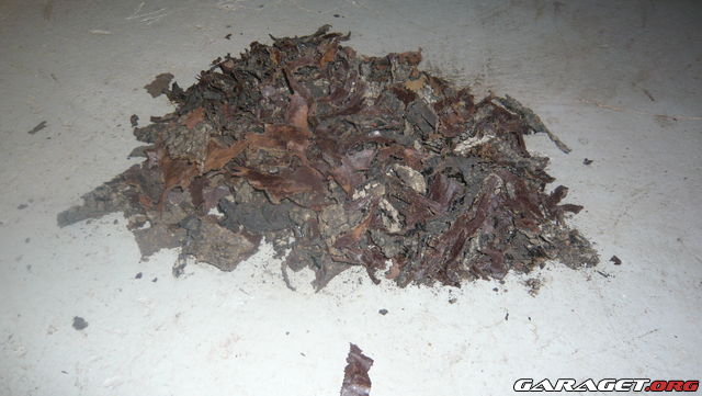

Dag 11 Underredsmassa del 2

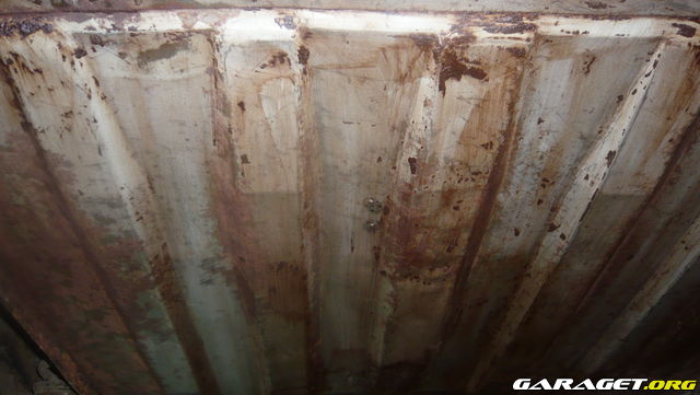

Nu var det bara under bagaget kvar.
Drog av underredsmassan med varmluftspistol och spackelspade.
Gnuggade bort klister och slipade innan ja la på rostskydd. Kommer lägga ett lager skydd till senare.
https://www1.garaget.org/gallery/archive/99872/744383_125zch.jpg
Underredsmassa under bagaget
https://www1.garaget.org/gallery/archive/99872/744387_h6dcum.jpg
Saab kebab?
https://www1.garaget.org/gallery/archive/99872/744394_dzuu4z.jpg
Bara klister kvar
https://www1.garaget.org/gallery/archive/99872/744581_ghr1no.jpg
Gnuggat bort klister...
https://www1.garaget.org/gallery/archive/99872/744582_lzkugg.jpg
Nästan slipat klart
https://www1.garaget.org/gallery/archive/99872/744584_879440.jpg
Rostskyddad

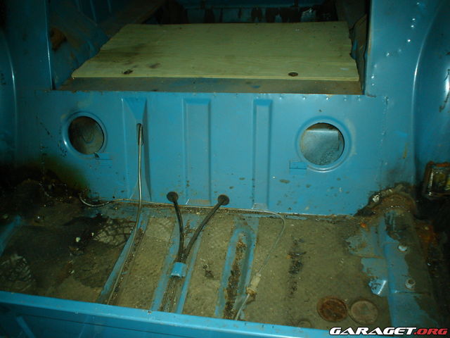

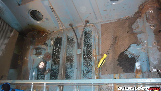

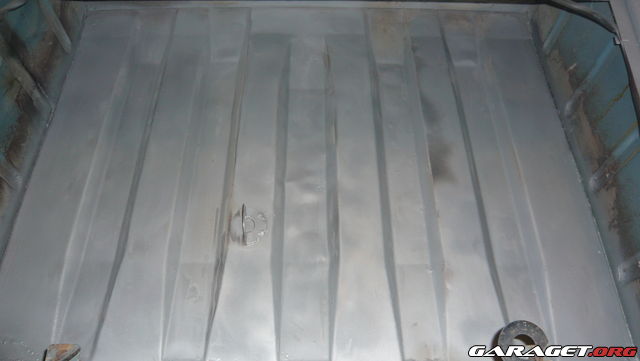

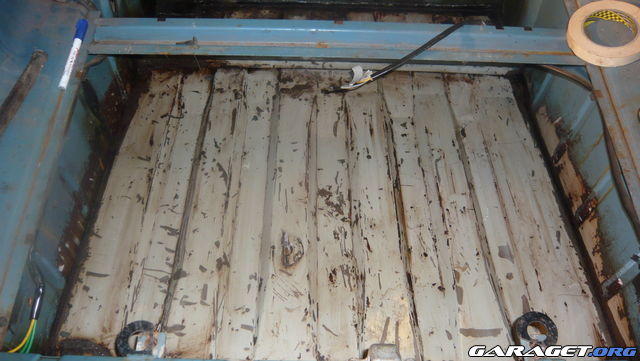

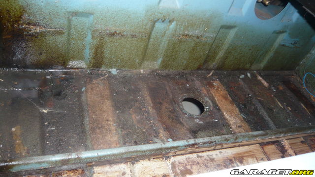

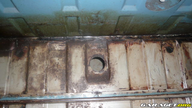

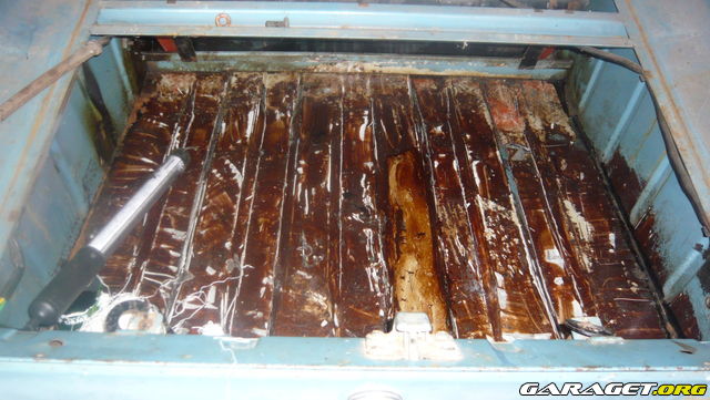

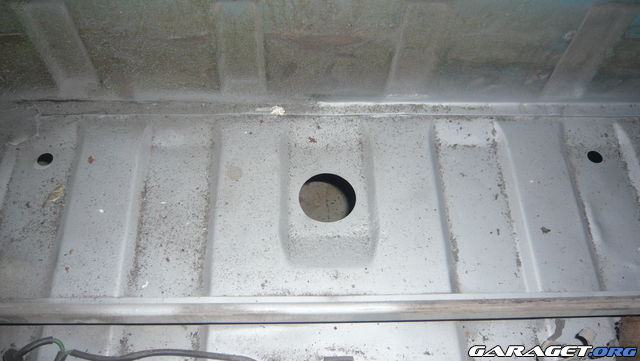

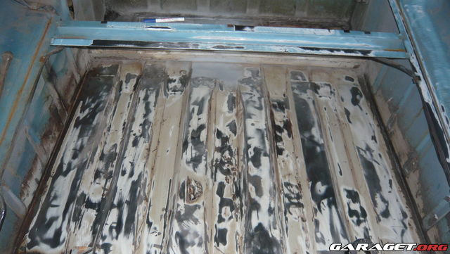

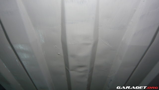

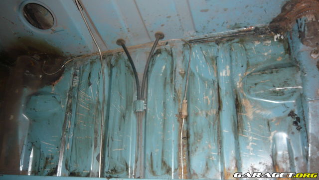

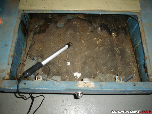

Dag 12 I Bagaget
Fuskade lite och började med bagaget & lite annat innan ja var klar med underredet.
Anledningen till detta var att det regnade rätt mycket och kunde inte vara ute.
Snabb uppdatering av bagaget som gick rätt fort.
https://www1.garaget.org/gallery/archive/99872/745193_eky410.jpg
Första bilden på skitiga bagaget
https://www1.garaget.org/gallery/archive/99872/745197_l07sdj.jpg
Våffelpappen borta
https://www1.garaget.org/gallery/archive/99872/745198_bhl6dr.jpg
Gammal blåhammarlack borta nu bara 10kg klister
https://www1.garaget.org/gallery/archive/99872/745199_sc9tpl.jpg
Klister borta
https://www1.garaget.org/gallery/archive/99872/745201_njtz1f.jpg
Slipat
https://www1.garaget.org/gallery/archive/99872/745202_6nvikv.jpg
Börjat lägga rostskydd
To be continued....

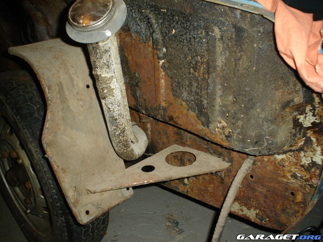

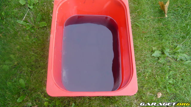

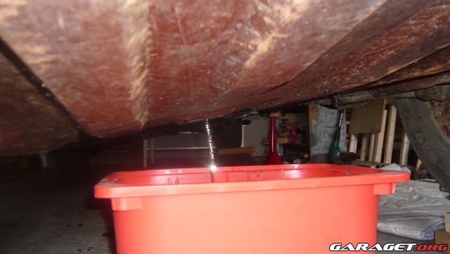

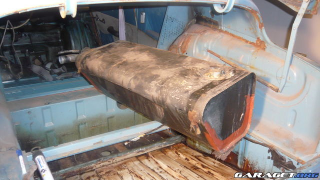

Dag 13 Bensintanken
28år gammal bensin måste tömmas ur tanken innnan ja kan lyfta ur den.
Jag hade förväntat mig att det skulle ramla ur ett & annat men soppan såg riktigt fin ut men inget ja vill använda. Jag gjorde även detta lilla projekt när det var dåligt väder ute.
https://www1.garaget.org/gallery/archive/99872/745217_phg07z.jpg
Tappen ur på tanken.
https://www1.garaget.org/gallery/archive/99872/745220_opszj2.jpg
Nästan 10liter 28årig gammal soppa
https://www1.garaget.org/gallery/archive/99872/745224_8p4oo2.jpg
Fräsch tank på väg ur
https://www1.garaget.org/gallery/archive/99872/745234_iici02.jpg
Riktigt skitigt!
https://www1.garaget.org/gallery/archive/99872/745227_ndybzg.jpg
Tvättat bort den värsta skiten
Glömde att ta kort på när ja hade slipat
https://www1.garaget.org/gallery/archive/99872/745281_47z5q4.jpg
Grundad och nu en massa skit liggade på
Det kommer mera...

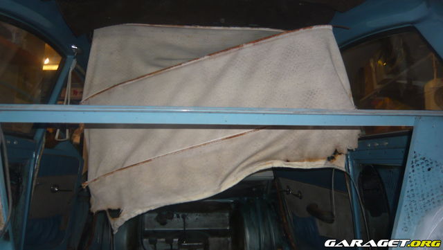

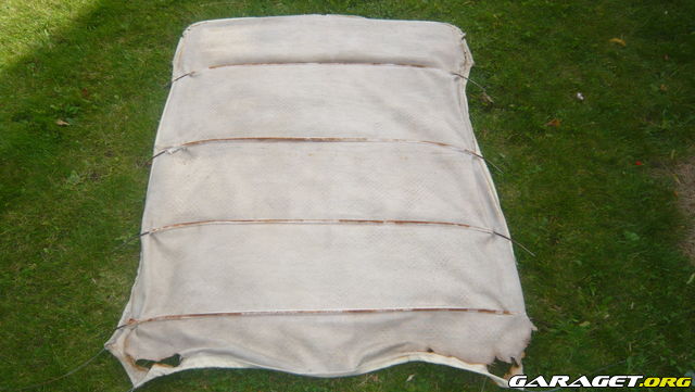

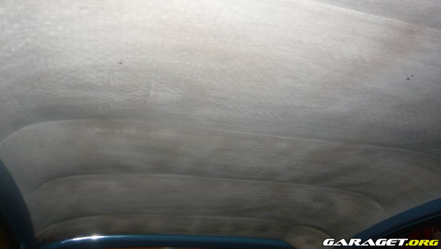

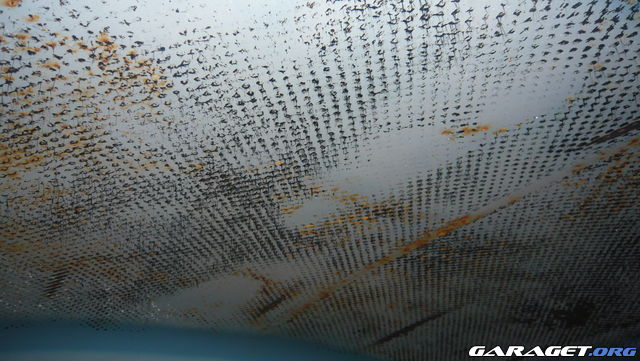

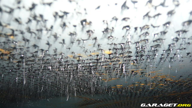

Dag 14 Riva innertak
Innertaket & inredningen luktar gammal gubbe och måste ut ur bilen.
Jag börjar med taket. Hade lite ångest innan för jag trodde det skulle vara bökigt men det gick på 15-20 min att fixa kommer säkert ta 5 timmar att sätta tillbaka.
https://www1.garaget.org/gallery/archive/99872/745305_gu0rmi.jpg
Luktar allt annat än gott
https://www1.garaget.org/gallery/archive/99872/745320_yz9i2r.jpg
Halvägs ute
https://www1.garaget.org/gallery/archive/99872/745326_2ma5wm.jpg
Nu är taket ute och jag hoppas lukter följer med !
https://www1.garaget.org/gallery/archive/99872/745330_8valci.jpg

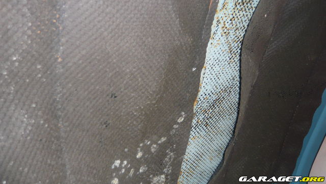

Nu är bara våffelpappen kvar..
https://www1.garaget.org/gallery/archive/99872/745331_wlcjfh.jpg
Under pappen fanns det satans klister & ytrost kvar
https://www1.garaget.org/gallery/archive/99872/745340_5lmhan.jpg
"långt" klister
Jo ja lär uppdatera igen...

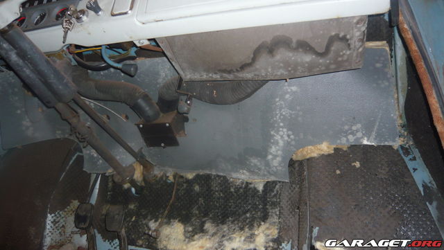

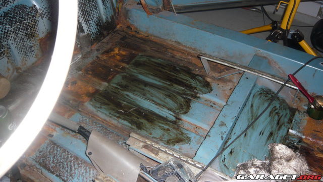

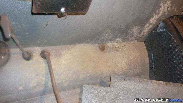

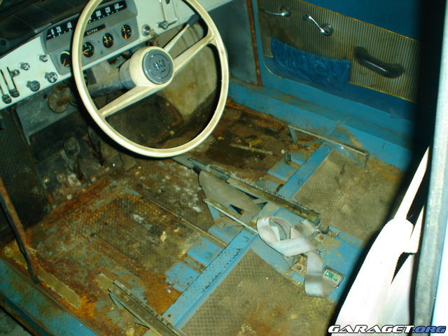

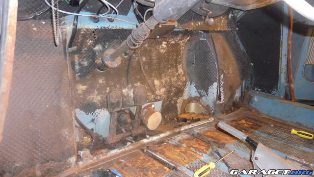

Dag 15 Riva ur inredning del 1
Det är ett GIGANTISKT tråkigt projekt  hmm. Riva ur inredningen och det övriga gick hyfsat snabbt men att ta bort våffelpappen är ett riktigt pain in the ass. Jobbar fortfarande med detta och det är lika tråkigt fortfarande. Försöker göra lite varje gång jag är ute i garaget men man lyckas alltid hitta något annat man måste göra på bilen just då... Ska försöka bli klar med detta snart så man kan släppa det och gå vidare.
https://www1.garaget.org/gallery/archive/99872/742788_gm0bjz.jpg
40år gammal Inredningen
https://www1.garaget.org/gallery/archive/99872/745353_yb92lf.jpg
Stenhård gummimatta och stolar ute
https://www1.garaget.org/gallery/archive/99872/742792_dmnomy.jpg
Äckligt baksäte
https://www1.garaget.org/gallery/archive/99872/745354_f46ixc.jpg
Baksäte ute ur bilen
https://www1.garaget.org/gallery/archive/99872/745351_p0w7l6.jpg
Mögel på torpedvägg
https://www1.garaget.org/gallery/archive/99872/745356_kupwv5.jpg
Halvägs ute..
https://www1.garaget.org/gallery/archive/99872/745357_5bvgfd.jpg
Bara satans våffelpapp & klister kvar
https://www1.garaget.org/gallery/archive/99872/745360_4wrezu.jpg
Bryta bort täckplåt
https://www1.garaget.org/gallery/archive/99872/745362_5382yg.jpg
Syns det var täckplåten har legat?
https://www1.garaget.org/gallery/archive/99872/745363_wct27v.jpg
Hunnit halvvägs med att ta bort våffelpappen
https://www1.garaget.org/gallery/archive/99872/745364_g9tbho.jpg
Så gott som klar att med våffelpappen... SUCK !
https://www1.garaget.org/gallery/archive/99872/745366_yf7dqp.jpg
Lätt att det blir sådant klet...
Kommer uppdatera när det är helt klart...
