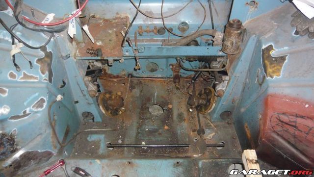

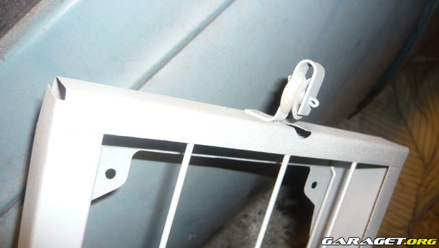

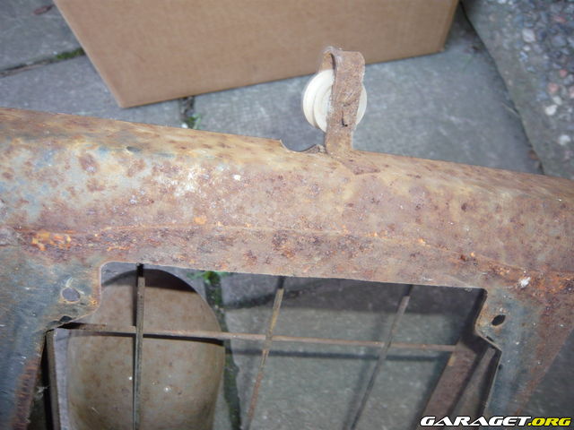

Dag 16 Bläster FÖRE
När jag har jobbat med bilen har en mycket snäll granne hjälpt mig att blästra en massa prylar i sitt blästerskåp. Jag återkommer med "efter" bilder.

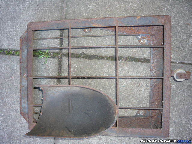

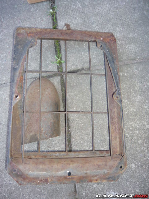

Galler till insidan av grillen före
https://www1.garaget.org/gallery/archive/99872/747996_h016zw.jpg
Närbild på ROST !

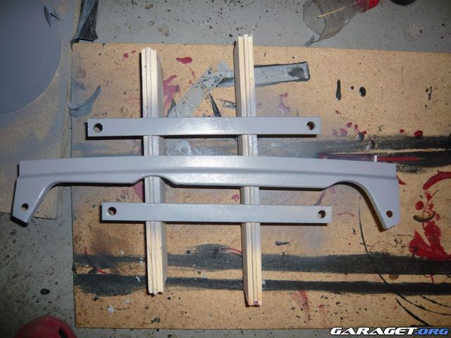

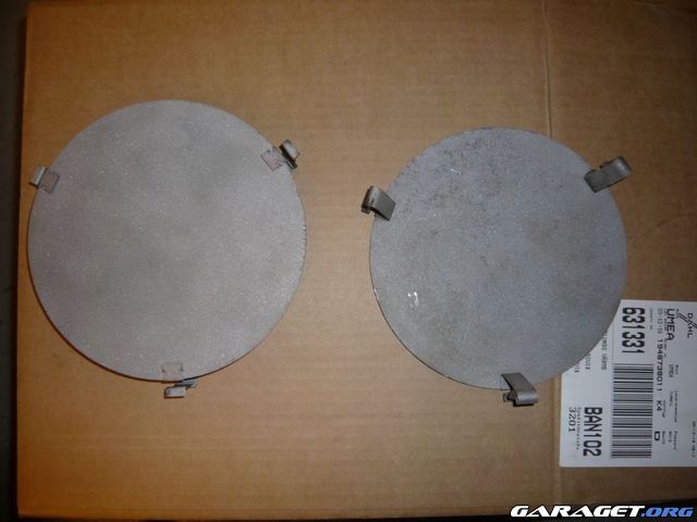

Dag 18 mera bläster

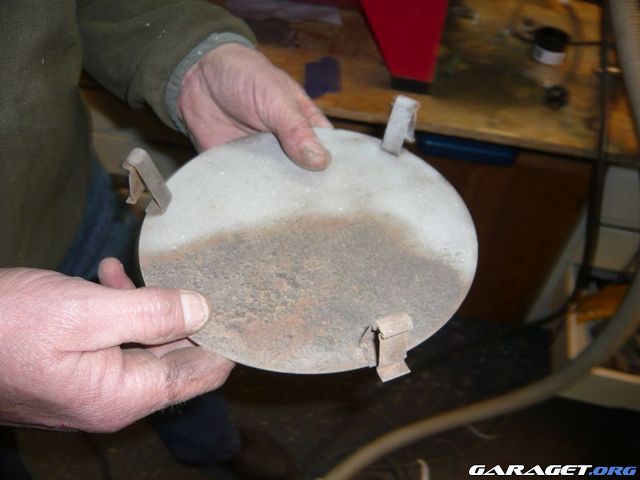

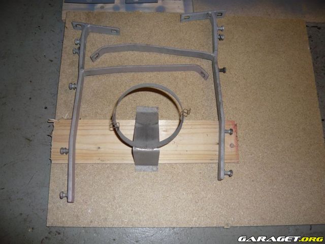

Som sagt har jag världens bästa granne som blästrar diverse prylar till bilen.
Hittade lite bilder ifrån tidigare i vår. Både före och efter.

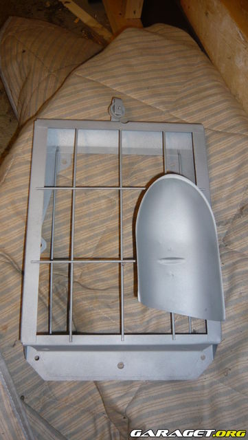

Blästrad

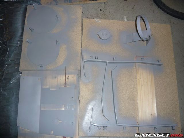

https://www1.garaget.org/gallery/archive/99872/749206_vgiz2g.jpg
Nyblästade saker..
https://www1.garaget.org/gallery/archive/99872/749210_rets80.jpg

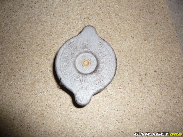

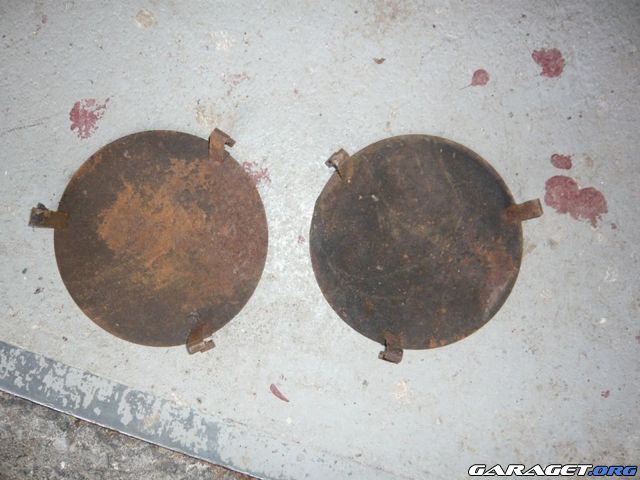

Kylarlock efter blästring
https://www1.garaget.org/gallery/archive/99872/749212_jy28rb.jpg
Grundat
https://www1.garaget.org/gallery/archive/99872/749215_q426z6.jpg
Nu är allt ifrån lådan grundat

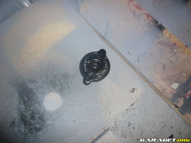

Lackat lock
https://www1.garaget.org/gallery/archive/99872/749220_3l9g7h.jpg

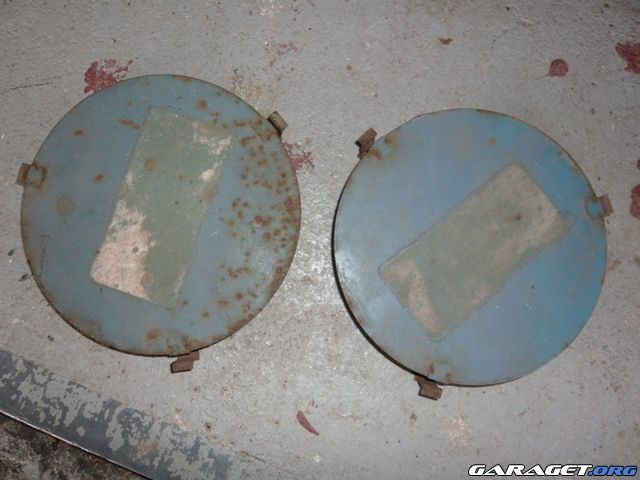

Målad kylarplåt

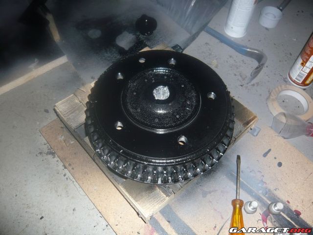

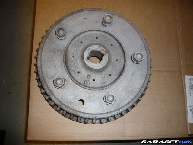

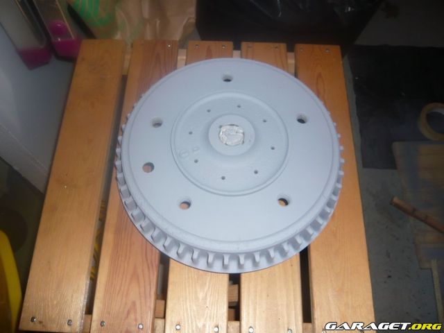

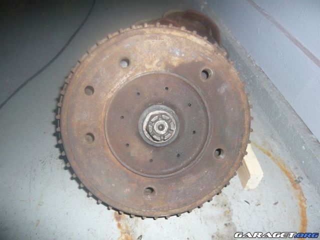

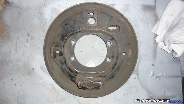

Dag 19 bromstrumma som 4 stegs raket...
Hittade lite fler bilder så denna gång blir det en 4-stags raket.
Resultatet blev bra och tar inte så lång tid att fixa.
https://www1.garaget.org/gallery/archive/99872/749261_31ac51.jpg
Efter nästan 50 år på bilen
https://www1.garaget.org/gallery/archive/99872/749259_mwf8bm.jpg
Blästrad !
https://www1.garaget.org/gallery/archive/99872/749264_9ks3u2.jpg
Grundad
https://www1.garaget.org/gallery/archive/99872/749267_45qpuv.jpg
Första varvet på lackningen

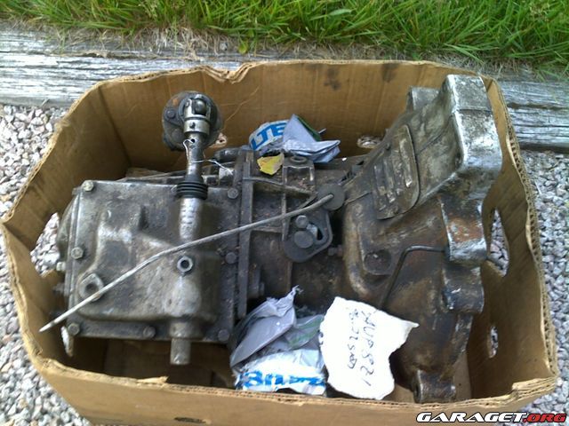

Dag 20 "Nya" prylar.

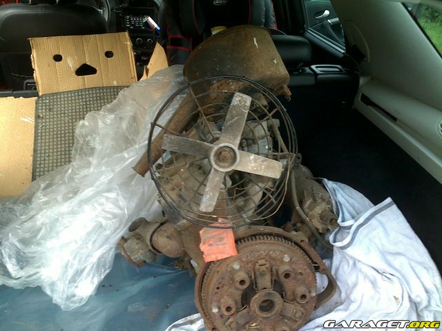

Under sommaren köpte jag lite "nya" eller kanske bättre att säga begagnade prylar. Saaben har trummor runt om och jag har valt att uppgradera till V4ans skivor fram och trummor bak. För att kunna uppgradera till skivorbromsar måste jag byta V-låda, kopplinghus & rattstång. Det får bli 2 flugor i 1 smäll då jag får skivbromsar & 4-växlad låda. Uppdaterar den delen senare när ja monterar ihop. Köpte också en motor till som jag kan stoppa sportveven i senare. Kommer köra på den motor ja har i bilen nu för den fungerar och renovera den andra när bilen är i traifik.
https://www1.garaget.org/gallery/archive/99872/752541_lo4waw.jpg
4-växlad V4a låda
https://www1.garaget.org/gallery/archive/99872/752540_dtdoeb.jpg
"Beg" kopplingshus
https://www1.garaget.org/gallery/archive/99872/752544_wqnjz0.jpg
V4ans skivbromsar
https://www1.garaget.org/gallery/archive/99872/752545_6m074w.jpg
Ska rivas och fixas
https://www1.garaget.org/gallery/archive/99872/752546_zf4tdd.jpg
V4ans sköldar bak

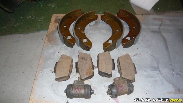

https://www1.garaget.org/gallery/archive/99872/752547_sm8wkz.jpg
Nya bromsbackar, klossar & cylindrar
https://www1.garaget.org/gallery/archive/99872/752542_m4n5bw.jpg
Extra motor att stoppa sportveven i

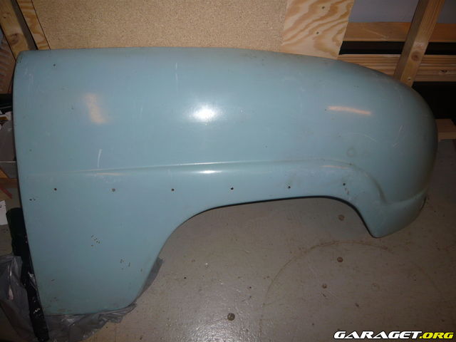

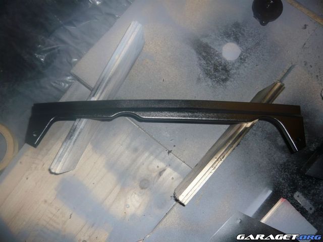

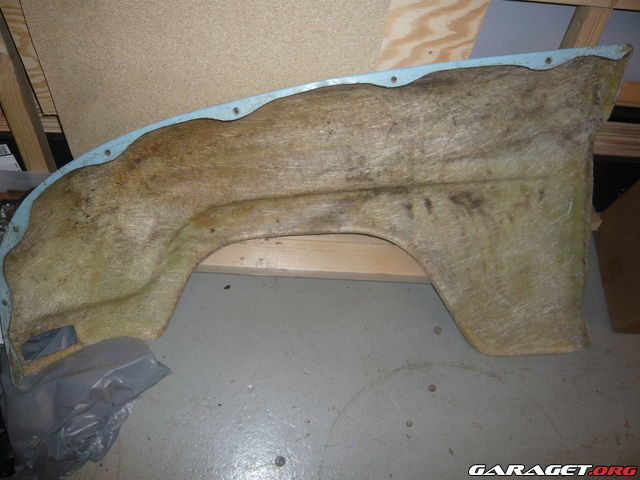

Dag 21 Glasfiber in & plåt ut!
Under sommaren köpte jag även helt nya glasfiberskärmar. Har dubbeluppsättning plåtskärmar men det krävs en hel del jobb att få dom klara så jag kör med glasfiberskärmar tills vidare. Bara spackla och måla.
https://www1.garaget.org/gallery/archive/99872/752548_bh746j.jpg
NY Glasfiber höger framskärm
https://www1.garaget.org/gallery/archive/99872/752549_ca3dcz.jpg
Baksidan

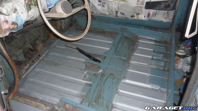

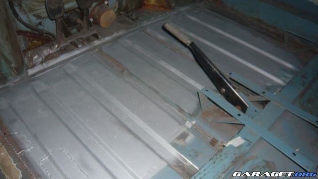

Dag 22 Slipa, grunda & tvätta
Idag var det tänkt att jag skulle slipa klart golvet i bilen men med grym huvudvärk blev det inte klart men ja kom en bra bit på vägen. Ska försöka slipa klart så fort jag får tillfälle sedan är det en hel del svetsjobb kvar innan jag är klar.
https://www1.garaget.org/gallery/archive/99872/757705_cbvhlc.jpg
Grundat
https://www1.garaget.org/gallery/archive/99872/757708_uh4pw4.jpg
Golvet fram

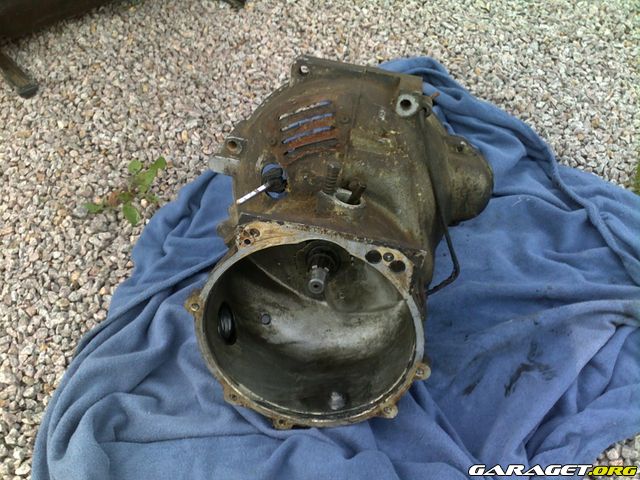

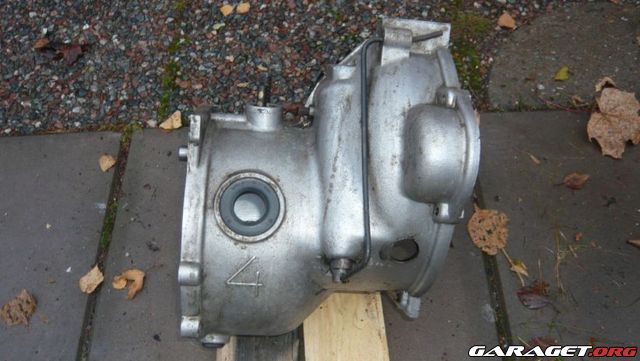

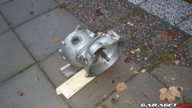

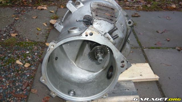

Dag 23 Tvätta kopplingshus.
Liket lever! Oktober blev ingen garage månad. Kände mig less efter alla timmar i sommar och beslöt att ta upp projektet när jag fick lusten tillbaka. Projektet har alltid varit planerat så. Om det skulle finnas en deadline finns det risk att det bara blir ett projekt och inget annat. Ska nu försöka lägga några timmar på lite små saker och se om suget kommer tillbaka. Motor & växellåda måste ut för att jag ska kunna fortsätta. Tänker dock göra rent "nya" växellådan innan jag börjar med något motorlyft.
Idag tvättade ja klart kopplingshuset. Lite renare blev det iallafall...
"Beg" skitigt kopplingshus
https://www1.garaget.org/gallery/archive/99872/793627_at9db0.jpg
Lite renare nu
https://www1.garaget.org/gallery/archive/99872/793630_qdu0g8.jpg
4 = kopplingshus till 4-växladlåda
https://www1.garaget.org/gallery/archive/99872/793632_utaxw2.jpg
https://www1.garaget.org/gallery/archive/99872/793633_iml5vm.jpg

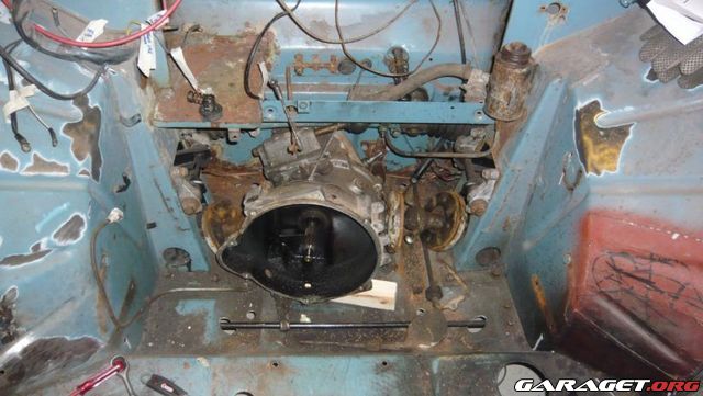

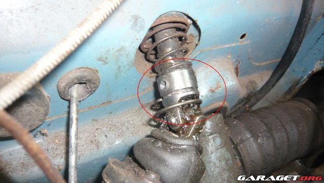

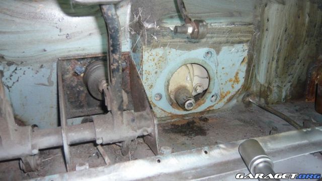

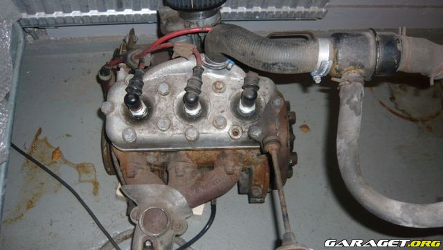

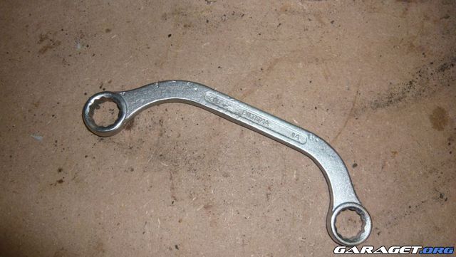

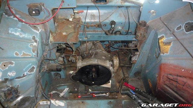

Dag 24 Lyfta ur motor
Jaha, det händer lite i garaget iallafall. Nu har jag lyft ur motorn och det gick bra. Hade dock rätt stora problem med 1 bult som satt mitt under motor och var det var fördjävligt att komma åt. Av bara slumpen tittade grannen förbi som lånade ut rätt verktyg vilket gjorde att problemet var löst på 10sek. Då hade ja bara djävlats i nästan 2 timmar med den bulten.... Av bara farten skulle ja ta växellådan med men lyckades dra av bulten på växelsstångssprinten som är i sin tur original och konad = sitter så in i....
Bara för att göra allt bättre så finns det knappt plats för att slå ut den. Provade att slå men det gick inte. Gav mig på att borra som fungerade bättre i sådär 1 min innan jag lyckades bryta av borren i URG! Ett tips som ja kan ge är om du har brutit ben i foten så ska du inte lägga tyngden på den foten...
Ja det känns som ja kommer så slita med denna sprint innan ja får ut den.
https://www1.garaget.org/gallery/archive/99872/799263_jpdc0j.jpg
Lossat
https://www1.garaget.org/gallery/archive/99872/799255_n9h19h.jpg

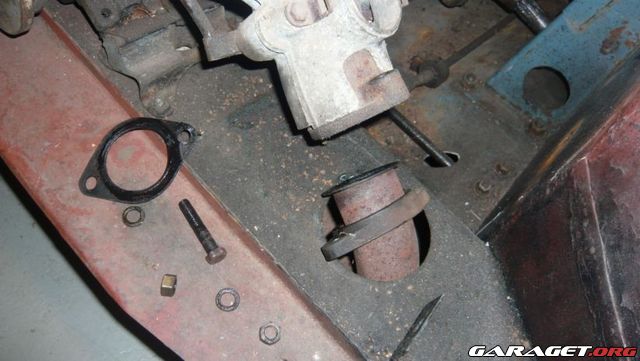

Lös ljuddämpare
https://www1.garaget.org/gallery/archive/99872/799264_nwx0zc.jpg
Motor urlyft
https://www1.garaget.org/gallery/archive/99872/799253_nzl5ks.jpg

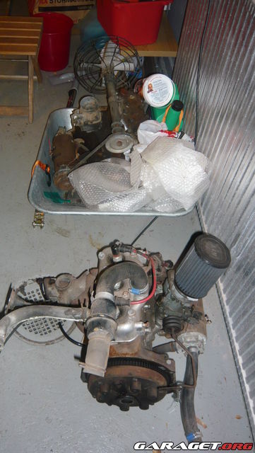

Originalmotor och reservmotor i gammal skottkärra wink
https://www1.garaget.org/gallery/archive/99872/799266_qydg84.jpg
Skitigt men motor borta

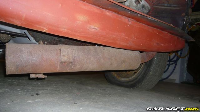

Dagens räddare i nöden...
https://www1.garaget.org/gallery/archive/99872/799262_f52i78.jpg
Dagens verktyg!
Och dagens "SUCK"
https://www1.garaget.org/gallery/archive/99872/799268_8spvne.jpg
De "Evil" Växelsstångssprint
Fortsättning följer....

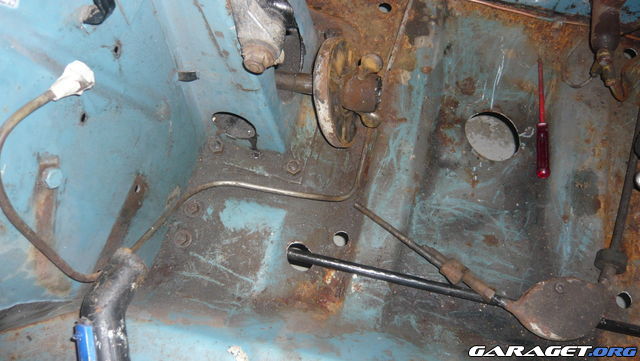

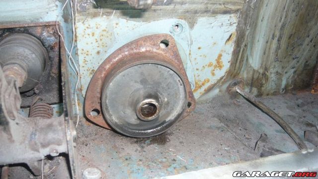

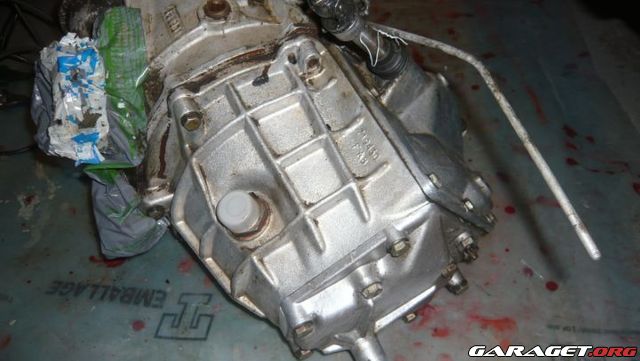

Dag 25 Lyfta ur växellåda
Det tog nästan 1 vecka innan ja fick tummen ur och lyfte ur V-lådan. Jag prioterade andra saker i garaget som att städa och sortera. Att lyfta ur lådan var inga problem. Hade dock lite problem med fästet inne i bilen. Djäklar vad det satt åt. När lådan väl var ute så var det MYCKET skit och även lite rost. Höger fram ser det illa ut så den biten får ja svetsa innan ja fortsätter. Kom övrig på att det är bara instrumentbrädan/ratt och rutor kvar innan bilen är helt plåtren.
https://www1.garaget.org/gallery/archive/99872/802470_gtq7o0.jpg
Detta gummi satt fast bra...
https://www1.garaget.org/gallery/archive/99872/802473_jnlh72.jpg
Efter knackande & 5-56..
https://www1.garaget.org/gallery/archive/99872/802477_m8gabd.jpg
Måste blästras.
https://www1.garaget.org/gallery/archive/99872/802481_eb5zx8.jpg
Växellåda i
https://www1.garaget.org/gallery/archive/99872/802482_0khj8j.jpg
Växellåda ur
https://www1.garaget.org/gallery/archive/99872/802485_pacgog.jpg
Gammal olja och skit
https://www1.garaget.org/gallery/archive/99872/802489_zj6yqw.jpg
Annan vinkel.
https://www1.garaget.org/gallery/archive/99872/802490_e0kpen.jpg
Skit överallt
https://www1.garaget.org/gallery/archive/99872/802497_ebx1tf.jpg
Innan dammsugning

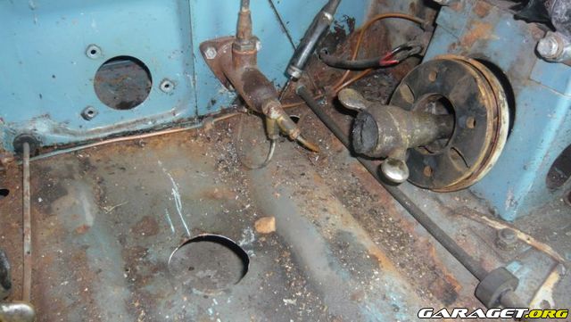

https://www1.garaget.org/gallery/archive/99872/802498_nvi2az.jpg
Efter dammsugning

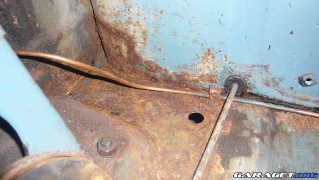

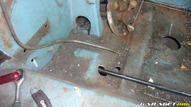

https://www1.garaget.org/gallery/archive/99872/802500_g4cd95.jpg
Rost! Måste byta del av golv och torpedvägg.
https://www1.garaget.org/gallery/archive/99872/802502_qkrb4q.jpg
Dammsugit klart
Nu är det bara försöka tvätta/skura bort resten av skiten.
Fortsättning följer!

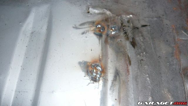

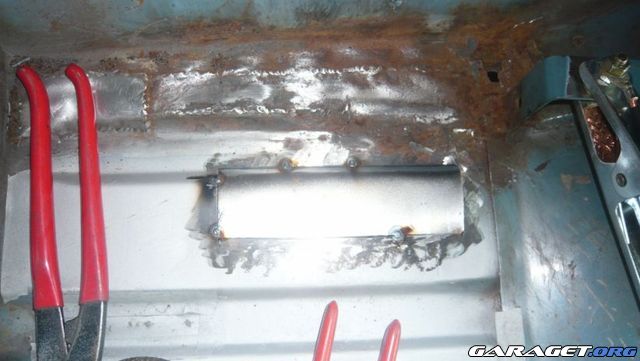

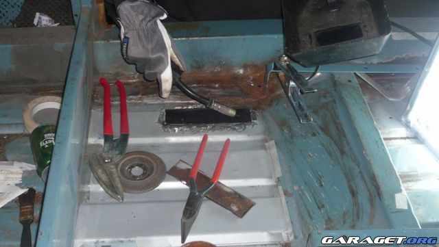

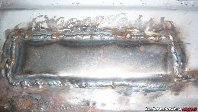

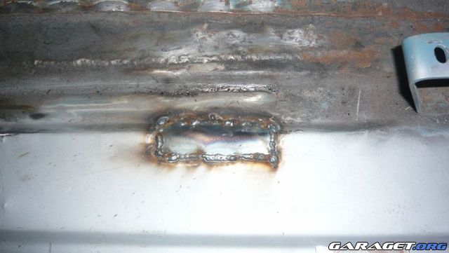

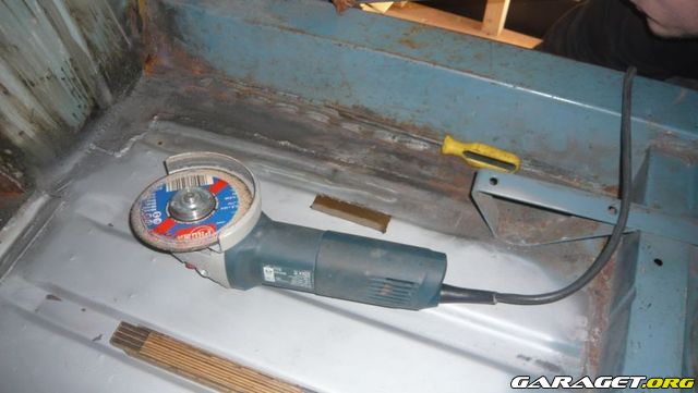

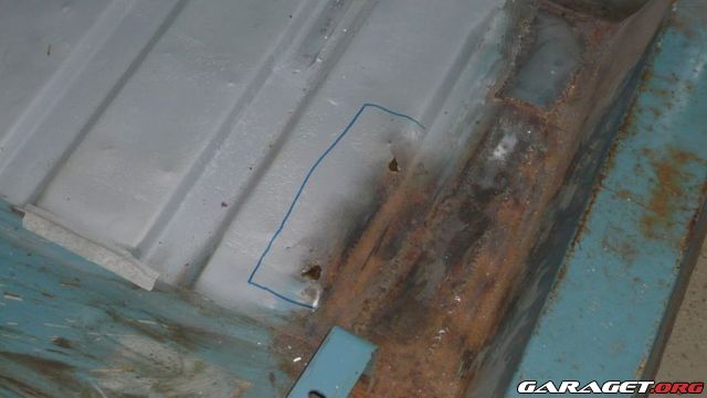

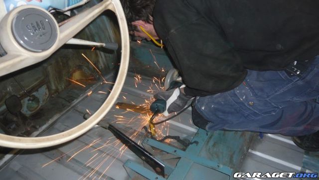

Dag 25 Svetsning.
I garaget så har det äntligen svetsats lite. Iofs bara 2-3 lagningar men det är mycket bättre än inget. Det blev en hel del små fix med. Nu är det några ställen till som måste svetsas och det får göras när det finns tid & svets. Jag är dock mycket glad att det har blivit gjort. Ett stort tack till Dennis som tittade förbi med Svetsen och gjorde ett mycket bra arbete.
Nu kommer ja fortsätta rivningen av framvagnet och sedan ge mig på en riktig tvätt.
https://www1.garaget.org/gallery/archive/99872/806146_fj1i38.jpg
2 Hål och dålig plåt.
https://www1.garaget.org/gallery/archive/99872/806147_yo7soe.jpg
Del av dålig plåt borta.
https://www1.garaget.org/gallery/archive/99872/806149_o3f7k9.jpg
Ny plåt på plats
https://www1.garaget.org/gallery/archive/99872/806154_3s5ih5.jpg
Punktat
https://www1.garaget.org/gallery/archive/99872/806155_k7837y.jpg
Plåten på plats. Slipning kvar
https://www1.garaget.org/gallery/archive/99872/806156_f2f87l.jpg
Kapa nästa dåliga plåt
https://www1.garaget.org/gallery/archive/99872/806159_3w5et2.jpg
Liten plåt borta
https://www1.garaget.org/gallery/archive/99872/806160_0v3pgw.jpg
Klart! Slipning kvar
https://www1.garaget.org/gallery/archive/99872/806161_b3hx5a.jpg
Lagning av små hål.
