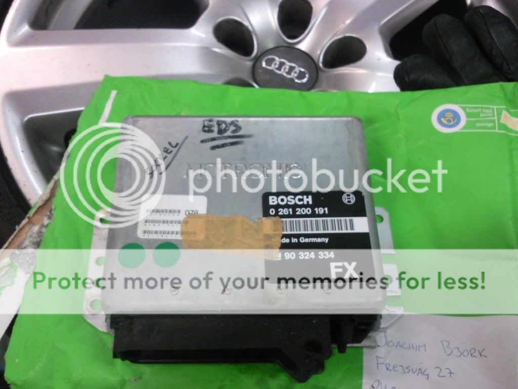

Idag kom nya styrboxen med EDS-chip tongue

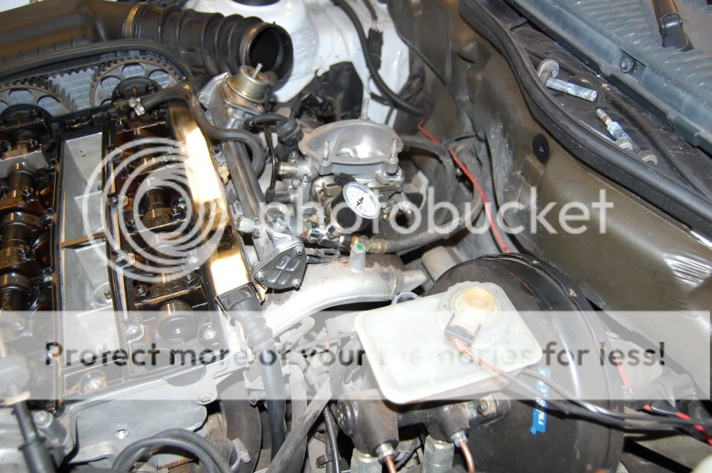

Har också monterat fuelrailen med bränsletrycksmätaren

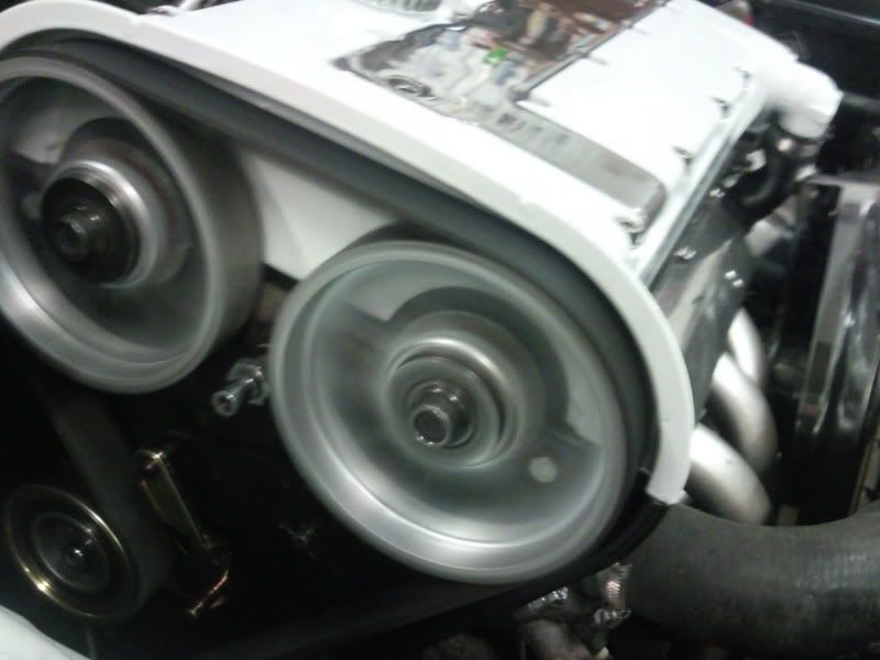

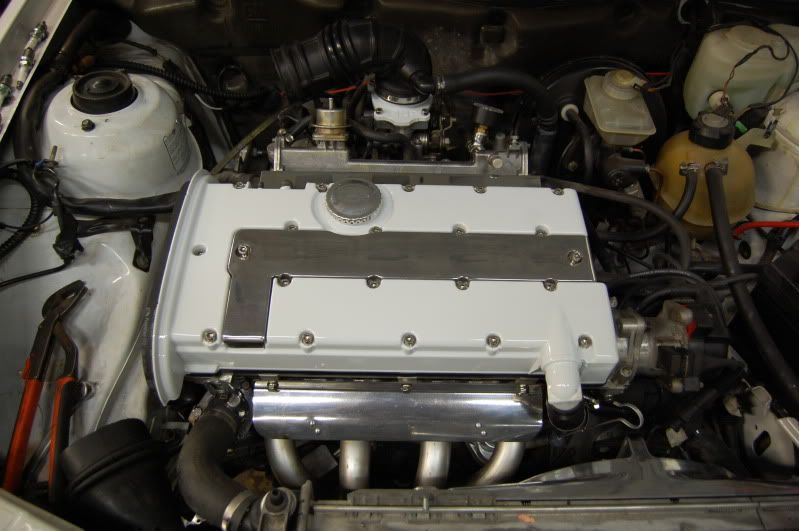

Ventilkåpan har även fått ny färg efter katastrofen med pulverlacken. Denna gång lackad av mig själv!

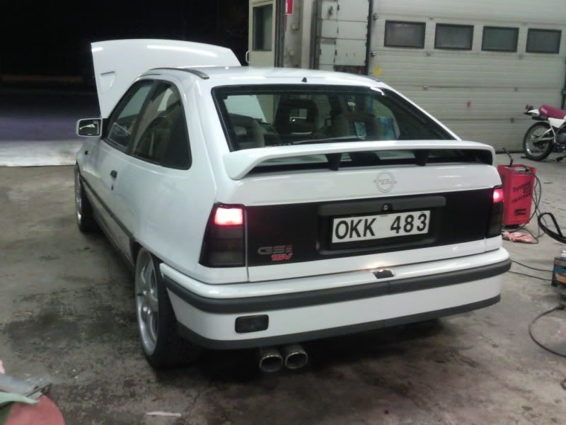

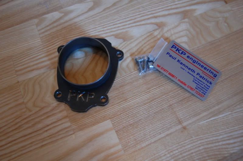

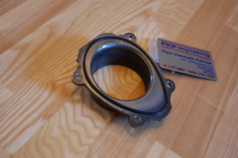

Post från England igen:p 326 riksdaler fattigare
Riktigt seriöst tillverkad måste jag säga och passformen på bilen var klockren!! Ska bara bli vit nu;)

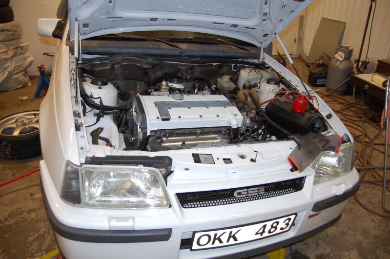

Trevligare med lite färg på

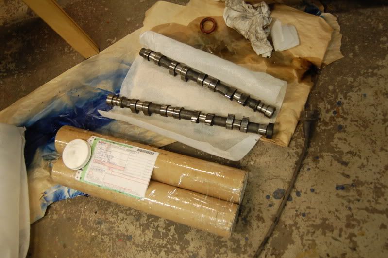

29 november 2010
#130

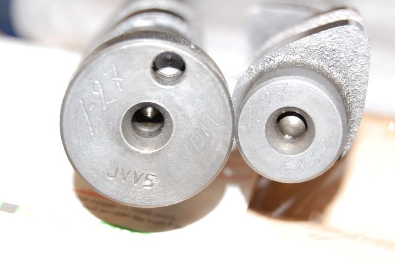

Då har dom äntligen anlänt!! MKT bra packade var dom också:)
http://i24.photobucket.com/albums/c25/jockeb/GSI/001-16.jpg
http://i24.photobucket.com/albums/c25/jockeb/GSI/002-15.jpg
Rengjort överfallen och monterat kammarna
http://i24.photobucket.com/albums/c25/jockeb/GSI/003-15.jpg

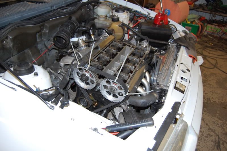

På med kamdreven igen ( då jag inte vågade lite på buntbanden så fick jag plocka bort hjulet och remhjulet för att kontrolera inställningen)
http://i24.photobucket.com/albums/c25/jockeb/GSI/004-16.jpg

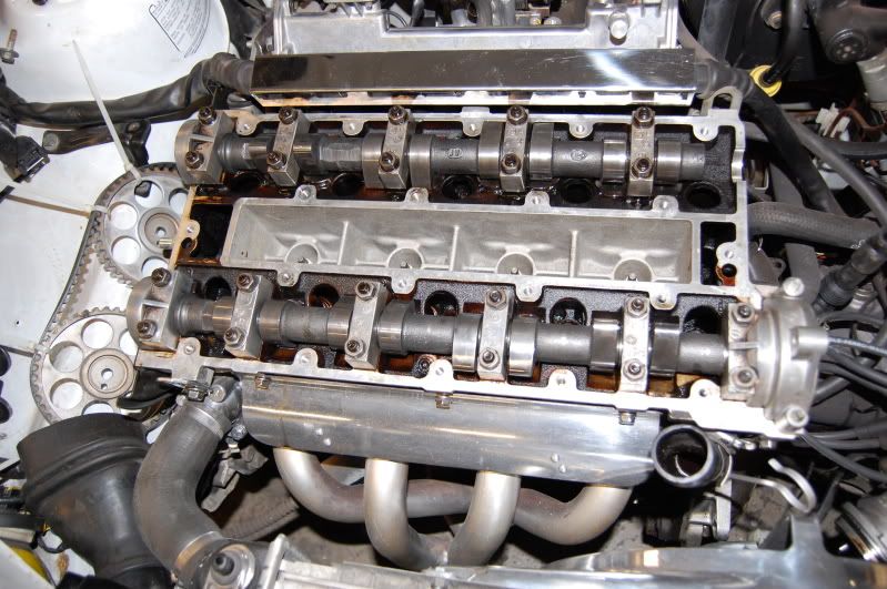

På med kåpan:)
http://i24.photobucket.com/albums/c25/jockeb/GSI/005-15.jpg
http://i24.photobucket.com/albums/c25/jockeb/GSI/006-14.jpg

har dock inte höjt bränsletrycket då det var massivt bränsleläckage i bränsletrycksmätaren jag knåpade ihop:-o Får ta o beställa ordentliga grejer !!

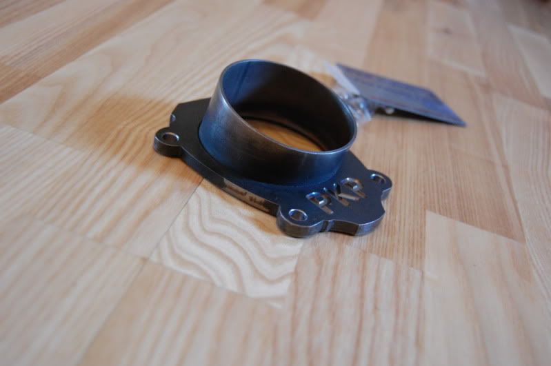

mycket trevligt att blädra igenom,
har en fråga då man mest meka mé dem gamla CIH fyroran.
va är det på bilden?
lycka till
MVH Johan
534 Inlägg
6 december 2010
#138
opela skrev:
http://i24.photobucket.com/albums/c25/j … 001-15.jpg
lycka till
Längst upp på bilden ser du den....en SFI ersättare. Ersätter den stora plastlådan som sitter där original som är gjord för att dämpa insugsljudet och därmed också stryper bilen en smula:rolleyes:

Jo dessa blir lite billigare är de traditionella powercapsen!!  anslutningen hittade jag på ebay för drygt 300:- och gummiböjen kommer från en skrotad Omega med x20xev motorn:lol:   passat även från x18xev eller c18xe
