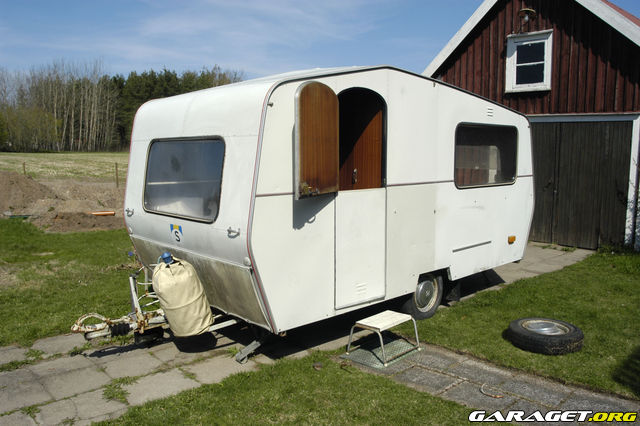

Jag har idag en annan svensk uddavagn, en Boca, byggd av Bornhall och Carlsson i Nossebro 1966. Jag har således dörren på fel sida... Eller rätt, eller hur man nu ska säga. Jag kliver ut mitt i vägen vilket är dumt, men för tidsenligheten är det ju fint med en vagn som har dörren så det syns att den är gammal! smile
Det byggdes cirka 40 stycken och min är en av tre eller fyra som fortfarande rullar.
https://www1.garaget.org/gallery/archive/42036/267131_15d776.jpg
Min nuvarande vagn, en Boca från 1966.
Mer av min vagn finns här: http://www.garaget.org/mypage/gallery.p … ;cat=43589
Sidan jag la upp när jag renoverade vagnen är borta sedan några år och jag har inte kommit mig för att lyfta det på någon annan webbplats... än. smile
Har försökt renovera min varsamt utan att göra våld på den, men det är svårt. Tyvärr håller den inte tätt heller.
Gamla husvagnar tenderar att vara självförstörande, med skal av aluminium och inredning av trä och frigolitisolering. Metallram och trägolv. Där vattnet skvätter upp. Eller så är det kondensfukten invändigt som äter upp dem.
Min vagn har nytt golv, nya takstolar av lamell-limmad ask, nytt innertak, nya textilier och är tätad så gott som går. Taklucka skulle jag vilja få tag på en bra, originalet försvann pga exets slarv, och den som sitter nu är hemmagjord av plexiglas och håller inte undan vatten bra nog.

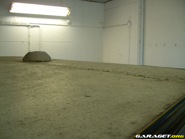

https://www1.garaget.org/gallery/archive/26554/760836_i4cw66.jpg
I brist på annat fick vårat omålade tak sig en omgång igår. Före. Ni ser ju toppskicket på taket haha

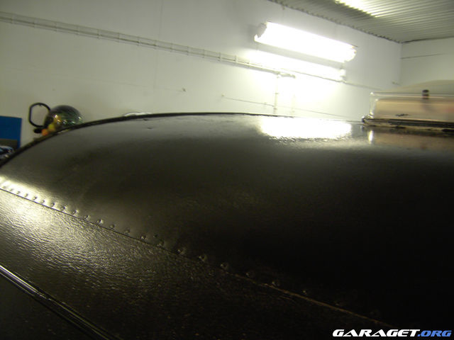

https://www1.garaget.org/gallery/archive/26554/760839_aji5yb.jpg
Glansigt hah, vem fan som nu ska se taket:P

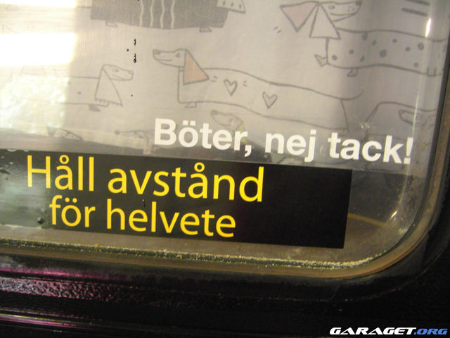

https://www1.garaget.org/gallery/archive/26554/760840_bw8n91.jpg
En dekal hittades i garaget som fick åka på med den sköna texten, Böter, nej tack! kan nog behövas.

vi kommer aldrig få några böter jockos för vi sköter oss prickfritt.. big_smile men vi kan ge polisen böter för att dom ligger för nära när dom ska försöka läsa av dekalen.. wink

hahaha stencool vagn gustav. När kmr vagnen till Västerås då?? gillar verkligen taket, ska nog in med sånt i skyen:D lika skysst uppsatt också:D.
