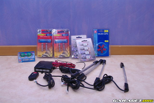

Lite smågodis: Ventilhattar, Bmwdörrknoppar i "krom". Störde mig rejält på de plastiga. Neon/Led-rör för invärtes bruk, med fjärrkontroll, och 2 interiörlampor. Ska dock sälja dem till en polare, samt 8 gröna dioder som jag ska göra plats för i "krimskramsfacket" bakom handbromsen, så man ser vart fan man har nycklar och dylikt
Mysmys med ljus i bilen när man kör på kvällen/natten smile

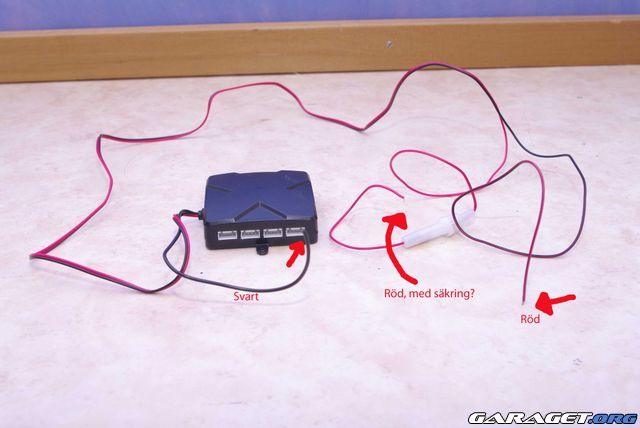

Behöver hjälp med lite el!
https://www1.garaget.org/gallery/archive/109116/774447_3rokuu.jpg
Förstår inte! Svarta ska väl till minuspolen och röda (den rödsvarta på bilden) till plus. Men den tredje då, den som är röd, men vad jag tror är en säkring? Ska jag ha den som en jordning i chassit?
Dålig bild jag vet, men klicka på den två gånger så förstoras den. Dock inte något vidare fokus.

Fick du inte med något kopplingsschema i paketet?
Den med säkringen ska till pluspolen på batteriet, mycket riktigt, den korta svarta borde vara till jord. Det räcker med en färgfri yta på karossen som du sa. Men den sista kabeln ser ju röd/svart ut, inte sant?
Jag vet inte men hade jag köpt det hade jag bara testat lite olika, kan ju inte gå annat än fel tongue Men är inte den där längsta svart/röd?

Svart till minuspol på batterie alternativt jordas mot chassit. Kabeln med säkring ska gå till batteriets pluspol, den röd/svarta kan vara styrström som gör att lysröret startar. Koppla den svarta kabeln och kabeln med säkringen först och se om de börjar lysa, gör det inte det så är kabeln som är över 99% styrström som även den ska kopplas till batteriets pluspol.
Lycka till

Testade alla femtioelva sätt nu smile Sitter i bilen och lyser fint wink
