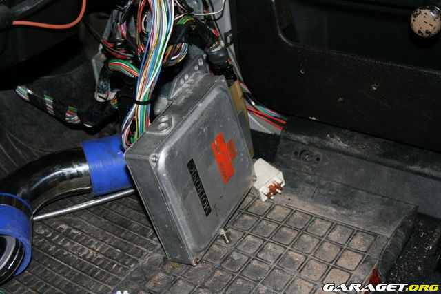

1346329 Aluboxen i motorrummet
0261200022 / 1367531 Motronic boxen

Vag gör denna box?

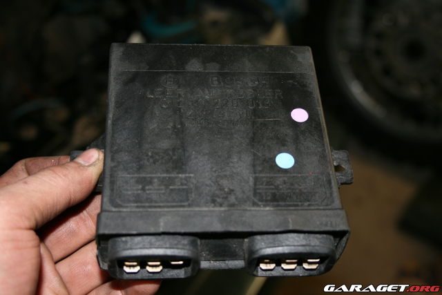

Fick med denna lilla svarta box, men jag hittar ingen plats för den, (under ratten? eller ska den inte sitta i denna bil.)

Om stiften är svarta tyder det på att motorn får för mycket sås, kan kanske bero på att bara en tempgivare var inkopplad, beroende på vilken det är.
boxen vid batteriet är ett tändslutsteg, och boxen på sista bilden är boxen som styr tomgången om det står leerlaufregleren eller nåt liknande, och ska sitta under ratten.
