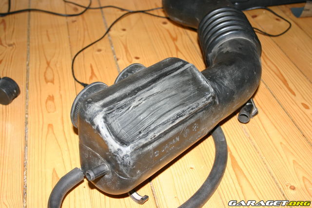

Och såhär blev det:
https://www1.garaget.org/gallery/archive/66960/855283_uh5vgq.jpg

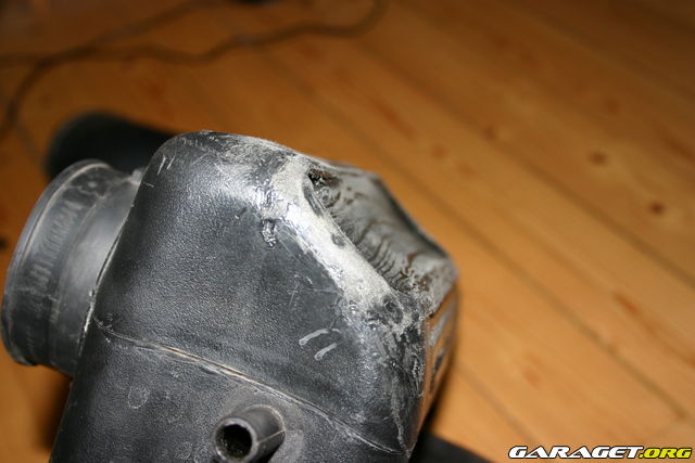

En jag känner lite grann som är mattläggare hjälpte mig att svetsa dit biten.
https://www1.garaget.org/gallery/archive/66960/855284_gg92lc.jpg
Jag gjorde det enkelt för mig, jag sågade upp ett lagom stort hål i insuget, sen vände jag bara på biten så att insidan blev utsida istället.
https://www1.garaget.org/gallery/archive/66960/855286_c3a8ue.jpg

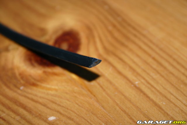

Plasten är av typen Polypropen och är en av ett tiotal olika plastsoter som är svetsbar, svetstråden kommer ifrån http://piltorps.se/

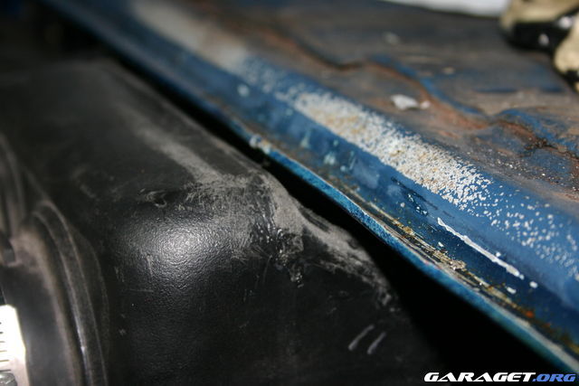

Och såhär blev det när insuget kom på plats.
Jag känner mig riktigt nöjd med resultatet, tack Helge för att du svetsade åt mig och tack Piltorps för att jag fick en gratis bit svetstråd!
