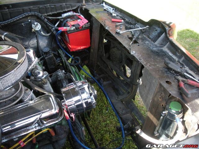

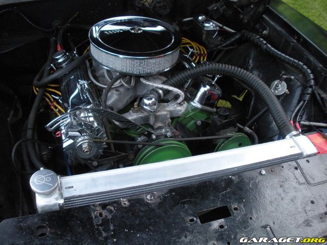

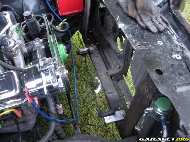

https://www1.garaget.org/gallery/archive/63506/978297_sdnarg.jpg
Plockat bort gamla kylet för att få göra nya fästen till alukylen.

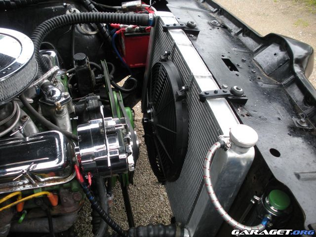

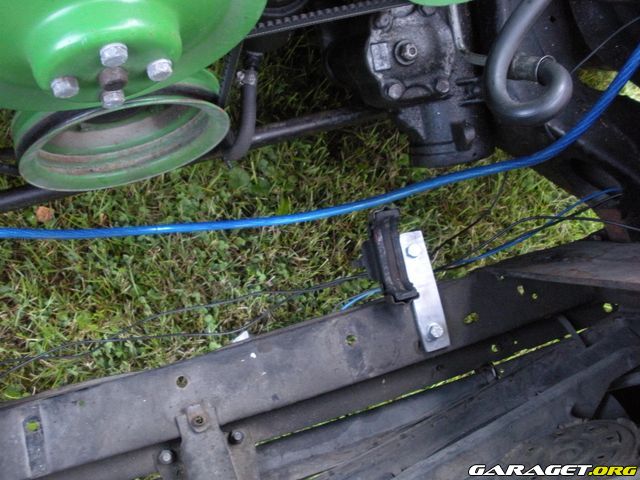

https://www1.garaget.org/gallery/archive/63506/978300_rfhjs7.jpg
Ny fästen nertill i aluminium.
https://www1.garaget.org/gallery/archive/63506/978301_s1m74p.jpg
Närbild... ^^
https://www1.garaget.org/gallery/archive/63506/978303_3o70rt.jpg
Nya kylet på plats! Behövde dock göra nya fästen övertill också.... Sen en lösning till hur jag ska få dit fläkten.

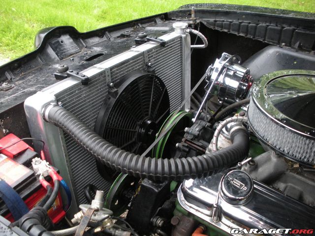

https://www1.garaget.org/gallery/archive/63506/978308_eu3c9f.jpg
Tog kylarfästena från en gammal 740. Så nu sitter kylen som gjutet!
Hade plastclips osv från andra fläkten, men ville inte förstöra cellerna.
Blev en lösning med hålband som håller fläkten på plats.
Resultaten blev riktigt bra! Ser dock lite beast ut ovanfrån med volvo fästen å hålband... Men jag överlever!

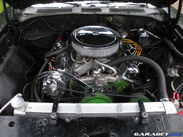

https://www1.garaget.org/gallery/archive/63506/978307_8uv060.jpg
https://www1.garaget.org/gallery/archive/63506/978305_nsrwgn.jpg
Fick även sänkt ner det nya kylet 10-15cm så nu ska det strömma mer kalluft igenom. NICE!

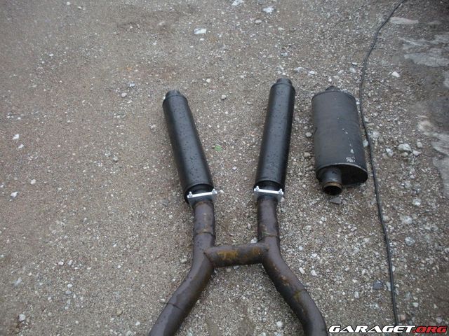

https://www1.garaget.org/gallery/archive/63506/978310_azw3na.jpg
Fick ju även bytt dämpare. Var dock tvungen att kapa ner hela systemet, lille drygt....
Men blev riktigt bra till slut! Låter kanon!

ser riktigt bra ut men håll koll på hålbanden där så inte det skaver på kylaren eller att dom spricker & går av när det vibbrerar.
1 131 Inlägg
13 augusti 2010
#177
Lär nog inte skava mot kylet, men däremot att dem skulle gå av har jag haft i åtanke. Får gå å dra lite i dem ibland, känna så dem fortfarande håller måttet. smile
