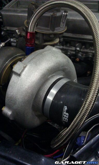

https://www1.garaget.org/gallery/archive/11105/1034455_u54g6v.jpg
Olja in tillfixat med AN kopplingar . Kammöverfall dragna. Toppkåpa monterad. Stift monterade luftmassemätare. Stannade vid några packning till ett vattenrör som tydligen inte var med i packningssattsen!
