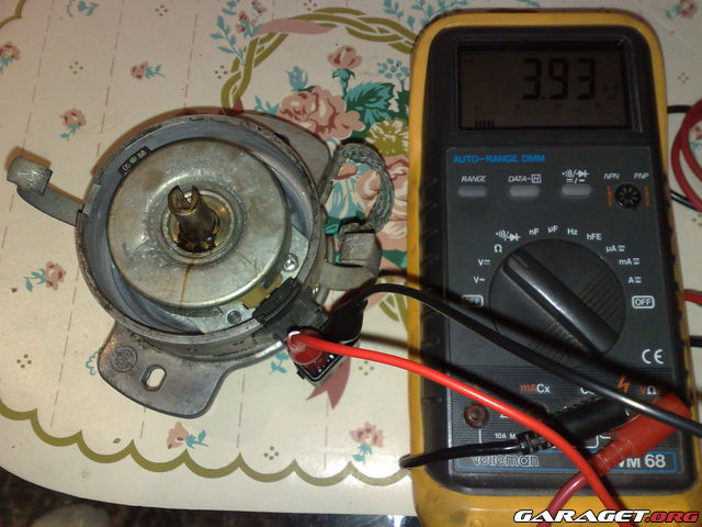

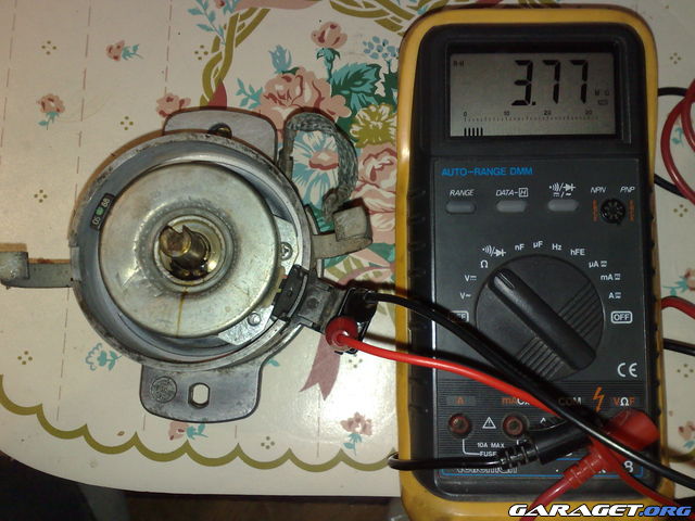

Jag har nu demonterat både vevaxelgivare och fördelarhuset samt provmätt dessa
https://www1.garaget.org/gallery/archive/44318/765750_gdjp66.jpg
Mäter kamaxelgivaren VR6
Fick följande resistans och den reagerar på metallföremål vid sonden
https://www1.garaget.org/gallery/archive/44318/765758_ulbbx5.jpg
3,77 mohm mellan - och + i kontaktstycket
https://www1.garaget.org/gallery/archive/44318/765762_go1r8j.jpg
3.93 mohm mellan - och O alltså signalen ut från hallgivaren

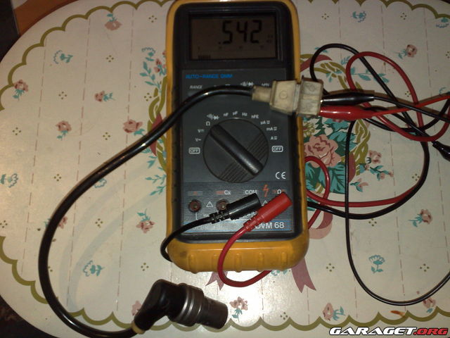

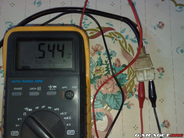

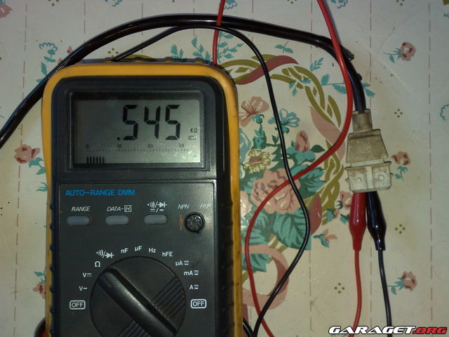

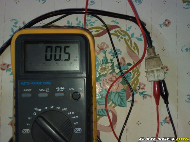

Mätvärde från en annan givare funktion okänd
https://www1.garaget.org/gallery/archive/44318/766142_b3teex.jpg
544 ohm
https://www1.garaget.org/gallery/archive/44318/766143_bf4yxq.jpg
545 ohm
https://www1.garaget.org/gallery/archive/44318/766145_anqmob.jpg
0,5 ohm

19 september 2009
vevaxel givaren ska ligga mellan 4/500-1000 ohm (beroende på modell)
jag är dock inte 100% på siffrorna var ett tag sen jag mätte på dom...

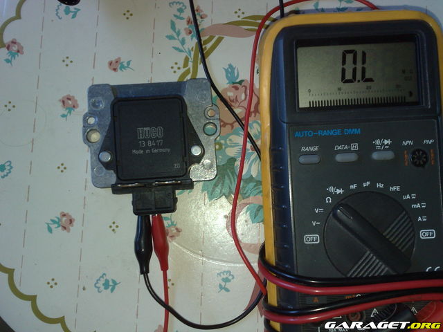

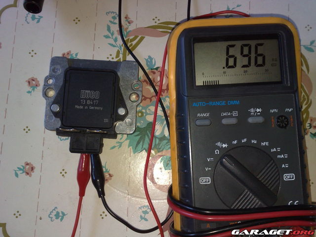

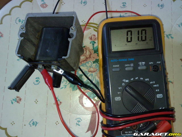

Motorn hoppade igång direkt efter bytet till hela tändspolen plockad från min Golf MK3a. Jag har delat tändmodul och tändspole och som det ser ut med mätvärdena så lär det vara fel i tändmodulen. Se mätresultaten nedan tändspolen och tändmodul.
5min senare har jag ett nytt fel. Hade bilen på tomgång i 5min då pyser det ur den elektriska cirkulationspumpen som sitter på kylarslangen stax bakom tändfördelaren på vänster av topplocket. Det luktar bränd elektronik. El motorn troligen bränd 5min efter att man fått igång VR6an igen. Den lilla elpumpen är en cirkulationspump som pumpar runt kylarvattnet efter man stängt av motorn för att undvika kokning efter avstängning. Så nu har jag ett nytt fel att fixa.
Kan tillägga att vevaxelgivaren/varvtalsgivaren som sitter monterad nu är den som jag mätt upp senast och har mätvärdena med 0 ohm mellan stift 2 och 3. Och 544 ohm mellan stift 1 och 2. Stift 3 är en intern jordning för det elektroniska styrsystemet. Stift 1 är - och stift 2 är + och fungerar precis som en induktiv givare.
Tilläggas bör att insprutningssystemet hela tiden har pumpat in bränsle under tiden jag haft problem med tändningen. Vilket jag ser som att systemet fått signal från antingen vevaxelgivaren eller kamaxelgivaren att motorn roterar.
https://www1.garaget.org/gallery/archive/44318/767363_o3ohfw.jpg
Primär lindningen 4 kohm
https://www1.garaget.org/gallery/archive/44318/767365_gix9aw.jpg
Sekundär lindningen 4 kohm
https://www1.garaget.org/gallery/archive/44318/767367_cbk101.jpg
Primär och sekundär lindning 1 ohm tändspolen har sina rätta värden och är hel
https://www1.garaget.org/gallery/archive/44318/767369_314qs7.jpg
Stift 1 och 3
https://www1.garaget.org/gallery/archive/44318/767370_rm8w0i.jpg
Stift 1 och 2
https://www1.garaget.org/gallery/archive/44318/767372_1rwjml.jpg
Stift 2 och 3
