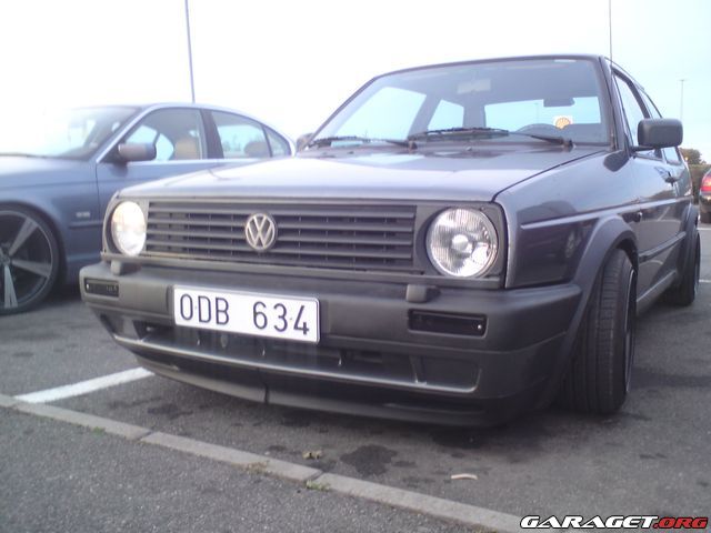

Ihelgen hoppas vi få att få lite saker gjort smile Inga dekaler idag heller för den delen hmm
men jag bjuder på en bild iaf smile och om allt går vägen ska det fotas i helgen med big_smile
https://www1.garaget.org/gallery/archive/16132/779312_kc8uti.jpg

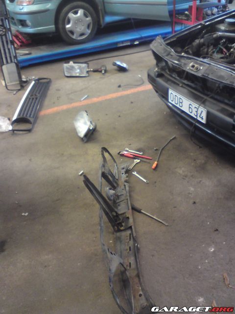

Japp, liten update då..
Släpa mig upp vid 10.00 (hemma och la mig vid 05.00 inatt, fick för mig att börja tvätta kläder tongue)
Började skruva lite med bilen (Bil och Däck i Fkp, där även Calle "Spexarn" jobbar, låna ut lite golv till mig)

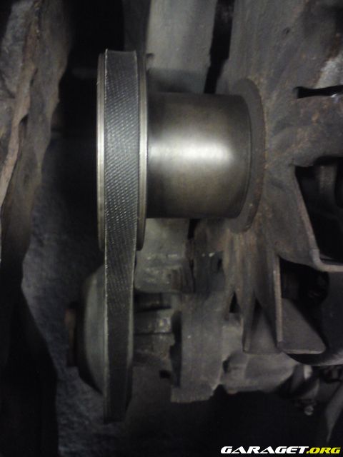

Vattenpumpen var inte kass, men inte överdrivet bra heller men den funkar, däremot så var
remhjulet på generatorn så slitet att remmen sätter sig och nyper, därav laddningsproblem och slirningarna (tror jag) så på fläktremmen och ut och jag ett ett remhjul som inte var alltför vanligt
att köpa löst men en firma här hemma hade ett nytt liggandes smile
Ner till Bil och Däck igen och montera det, blev kanon smile sen fixa jag även till avgaset och Calle rykte
ner en sketen plåt som inte gjorde någon nytta.

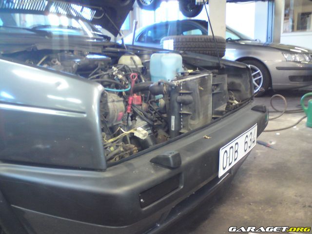

Vet inte riktigt vad som fick oss att börja men rätt som det var fanns inte Jetta-fronten kvar tongue
Var ju inte riktigt smärtfritt att få dit fronten heller, när jag koppla in lamporna så såg jag inte
att samma kablar gick till tutan tongue det tuta rätt bra när lamporna slogs på..tutan fick lite väl mkt ström kanske tongue Fick iaf ordning på det sen, men tutan låter lite udda tongue
När vi skulle stänga huven gick den inte igen kan jag lova, Calle agera plåtslagare med hammare och träkloss, blev bättre men inte bra så till slut så rev jag av huvlåset från Jettans plåt och sen satte vi dit det
ist och voíla så blev det kanonbra big_smile Tog även Jettalisten från grillen och montera på min halvt defekta
golfgrill..känns som om man limmar Jettalisten för att det ska bli bra? Det får bli en sak jag fixar sen.
Bilder:
Nytt fint remhjul big_smile
https://www1.garaget.org/gallery/archive/16132/780190_j6qbws.jpg
Borta
https://www1.garaget.org/gallery/archive/16132/780191_efszle.jpg
Lite rörigt tongue Illgo verkstad BTW!
https://www1.garaget.org/gallery/archive/16132/780192_ym9egi.jpg
