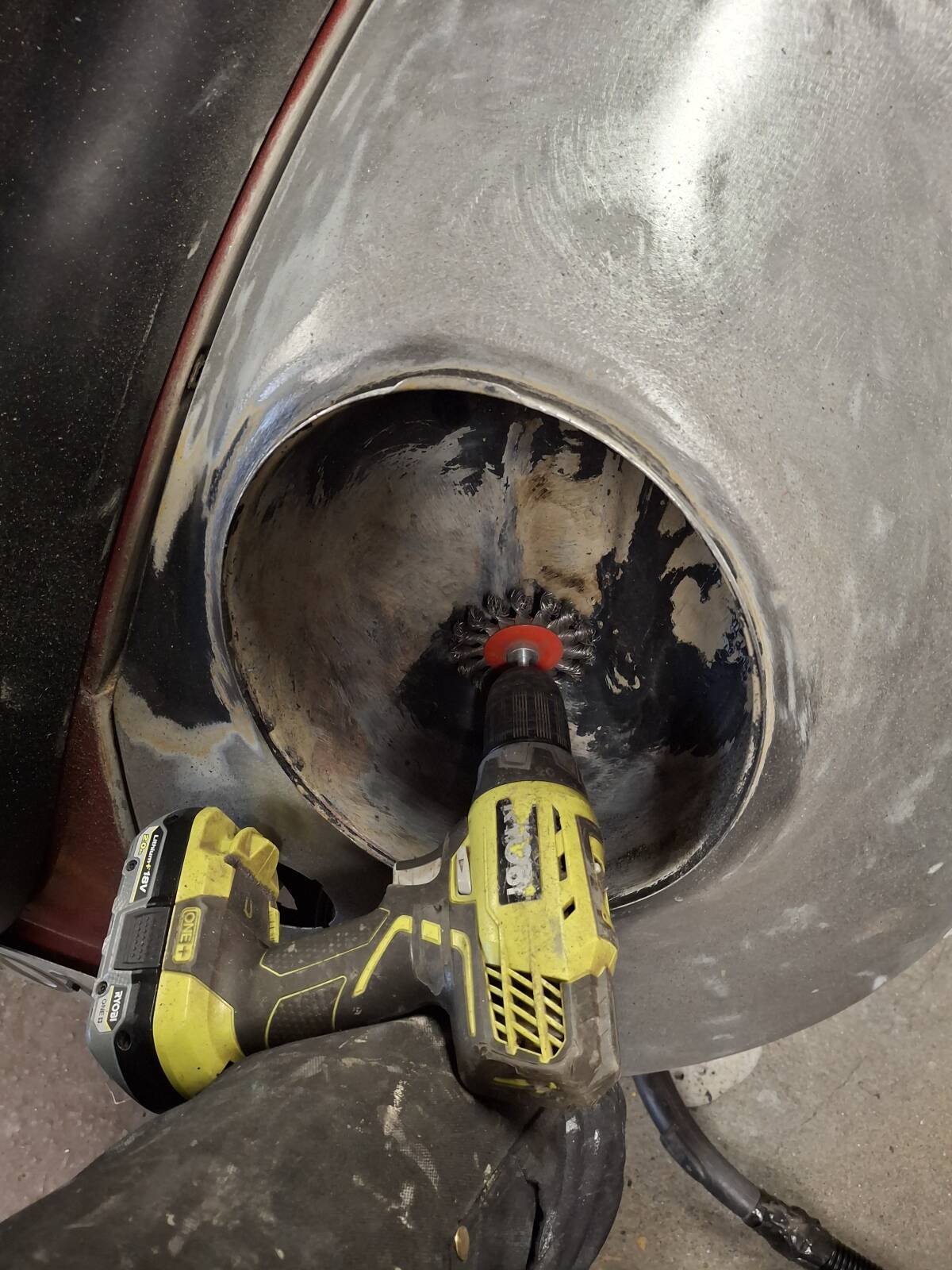

Rette stooore buer er ingen kjapp jobb.
Som du ser er hullene til blinklys sveiset og sparklet
https://www1.garaget.org/gallery/images/205/204376/204376-81d9201284571dc19dc11b8c3e4f0376.jpg
