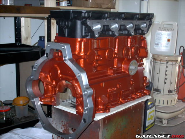

Sedan blev det trimning av motorn, 2.0 pinto ,rally kam, 2st Weber 40,Portad topp med nya ventiler, Borrat block med saab turbo stakar, Den rörde på sig... Testade även en 2.8i V6 som jag pilla lite i... den sjöng gött vid 6000 varv.
Men jag var inte nöjd....jag vill ha mer....he he he
Det blev en volvo motor med turbo.

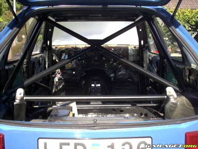

Jag började med att riva ner bilen i molekyler och svetsade burbågen...
Det var ett jävla mätande och kapande men det blev bra...

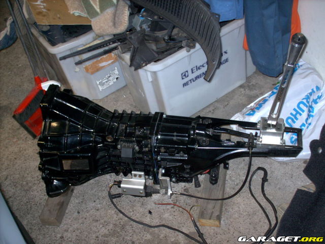

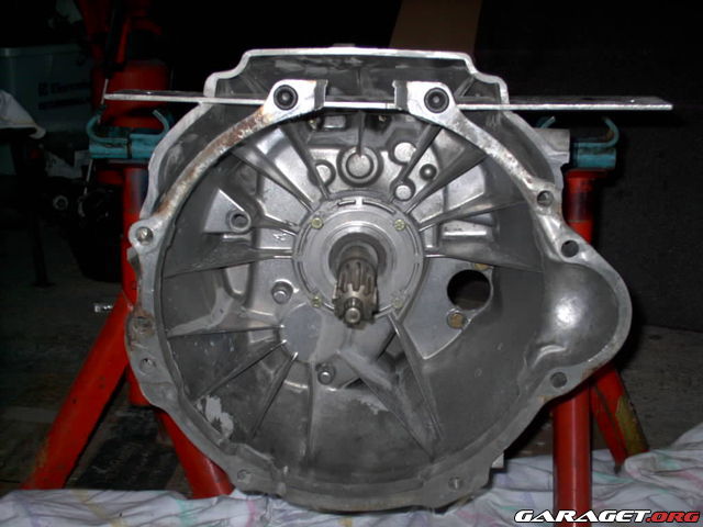

Jag gjorde en adapterplatta till Ford lådan så att den skulle passa på Volvo motorn...
Men med lite fundering kom jag fram till att den lådan (MT75) skulle inte stoppa länge.
https://www1.garaget.org/gallery/archive/127126/768535_ut0jnj.jpg
Avstängd
101 Inlägg
21 september 2009

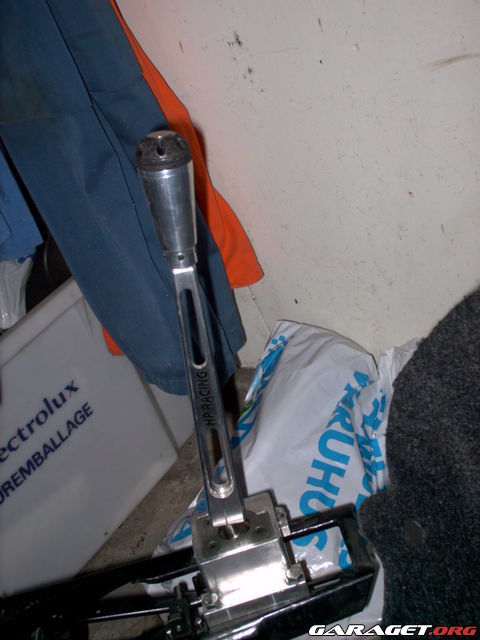

Lite synd... för spakstället blev ju bra...Suck
https://www1.garaget.org/gallery/archive/127126/768537_16jjq7.jpg
Avstängd
101 Inlägg
21 september 2009
Lådan såldes till Danmark
https://www1.garaget.org/gallery/archive/127126/768545_owoe3v.jpg

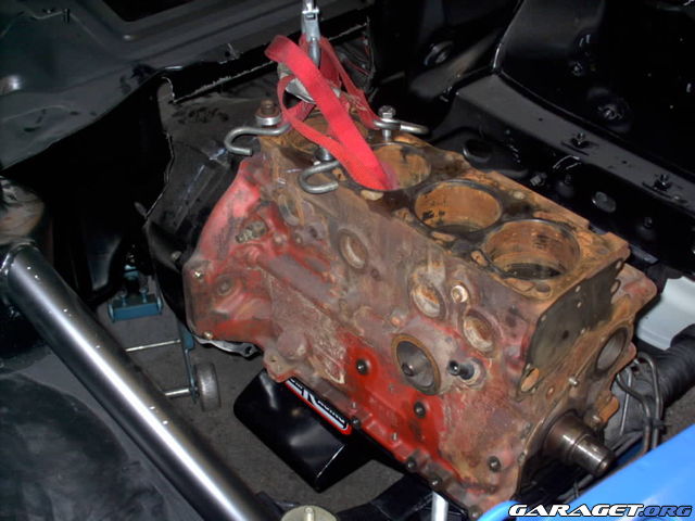

Inmätning av nya motor....
https://www1.garaget.org/gallery/archive/127126/768549_qi9hvi.jpg

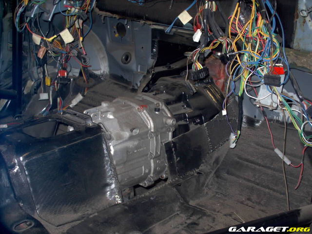

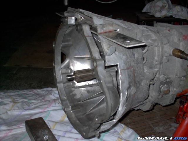

Det är trångt i en gammal sierra...eller så är växellåda från BMW 540 V8 lite större...
Jävla tur man har vinkelslip.
https://www1.garaget.org/gallery/archive/127126/768550_eznc44.jpg
Avstängd
101 Inlägg
21 september 2009
Det var lite krångel att få bitarna att passa ihop,men det blev bra till slut
https://www1.garaget.org/gallery/archive/127126/768556_gyx72v.jpg

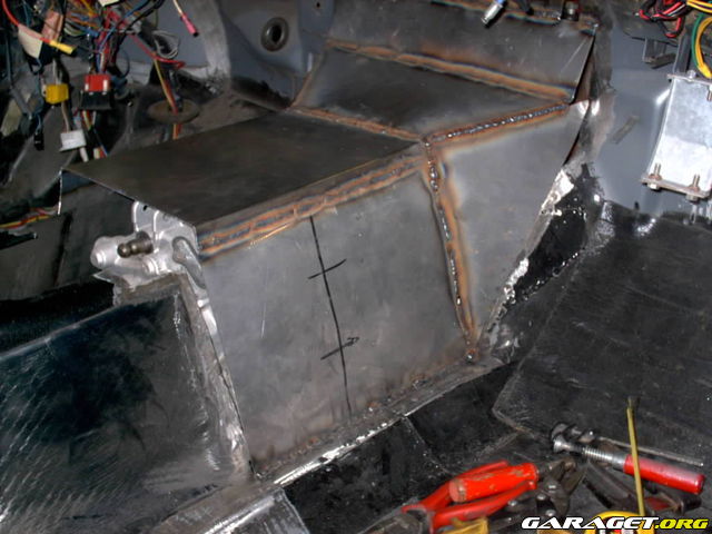

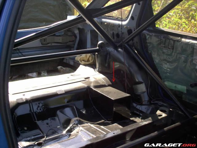

Jag skar upp golvet i bak för att göra en tunnel till avgassystemet,
Orginal ligger det för nära bärarmen...tror bussningen mår bättre av det.
På andra sidan sänkte jag ner batteriet i golvet, mer vikt i röven på bilen....
https://www1.garaget.org/gallery/archive/127126/768690_zwifuh.jpg

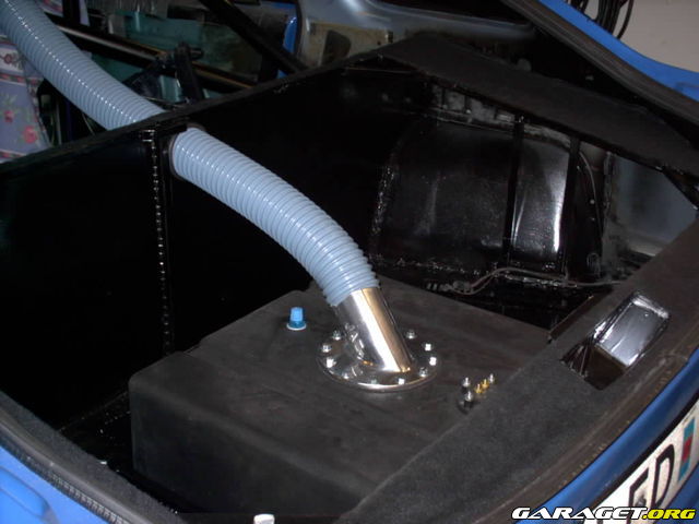

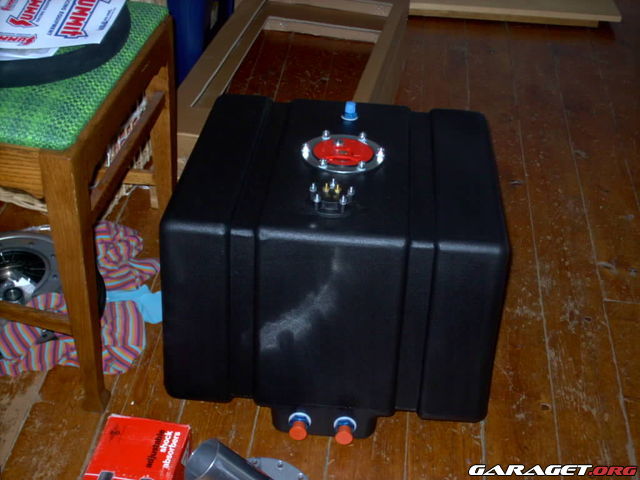

Jag köpte även en tank till bygget från Summit Racing.
https://www1.garaget.org/gallery/archive/127126/768694_lnwqyq.jpg
Avstängd
101 Inlägg
22 september 2009

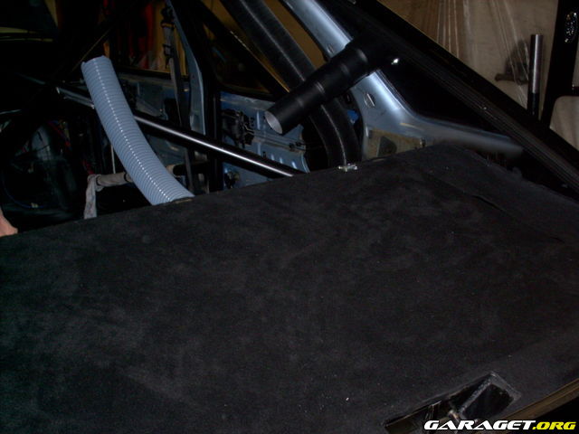

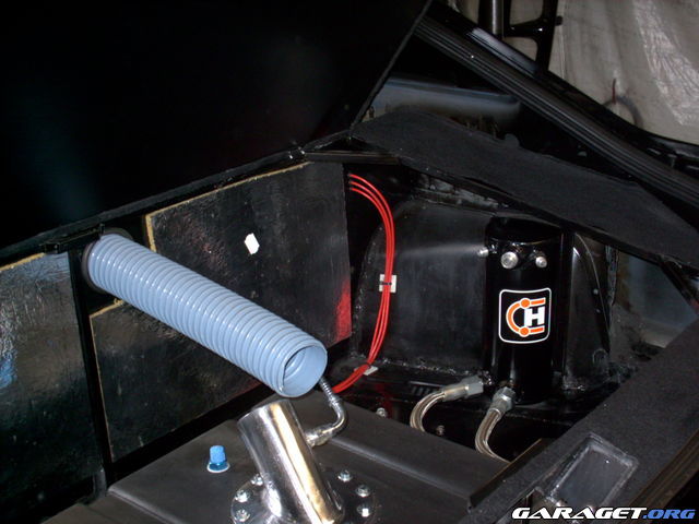

Tanken placerades bak i bilen...vart annars!
Jag byggde in tanken av säkerhetsskäl, så det blev som en skuff i skuffen.
Avstängd
101 Inlägg
22 september 2009
https://www1.garaget.org/gallery/archive/127126/768695_i3m64d.jpg

En avluftningstank svetsades...
Bensin är en blandning av olika kolväten,en del av dessa kokar vid låga temperaturer.
I en varm tank och i ledningarna,bildas ångblåsor.
Avluftningstanken är till för att avskilja dessa.
Dessutom hindrar den att soppa pumparna suger luft.
https://www1.garaget.org/gallery/archive/127126/768709_mq31l4.jpg
