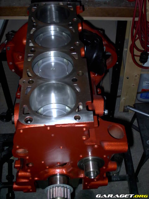

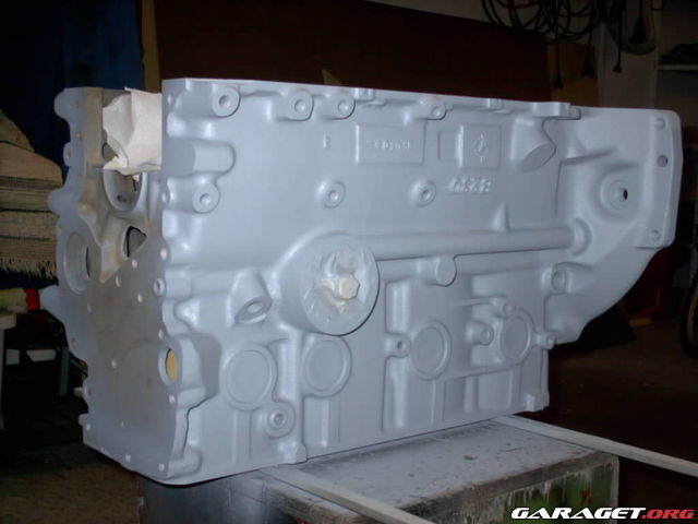

22 september 2009
Motorn blästrades och grund målades, efter borrningen.

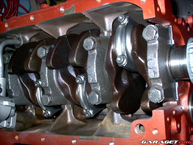

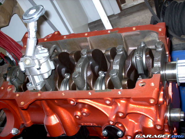

22 september 2009
Veven på plats

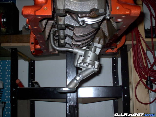

22 september 2009
Olje pumpen fick svetsas om, för att få rätt höjd mot nya tråget...

22 september 2009
Så där, det blev ju bra...

101 Inlägg
22 september 2009
Övre delen är planslipad, det skiljde ungefär 1 tiondel från sida till sida.

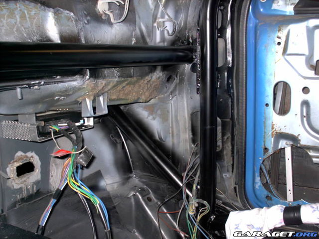

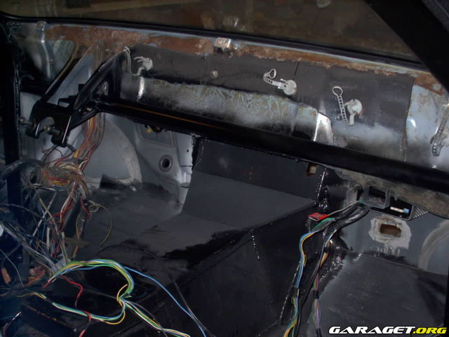

22 september 2009
Mer rör svetsades in i bilen med tanke på hur dålig krocksäkerheten är i en sierra,
kolla (crash test sierra) på YouTube. Holy crap....

22 september 2009
En burbåge förstärker bilen upp till 300% otroligt men sant...

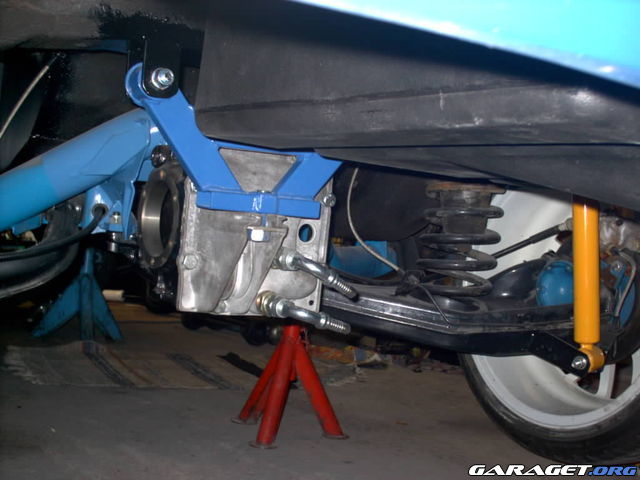

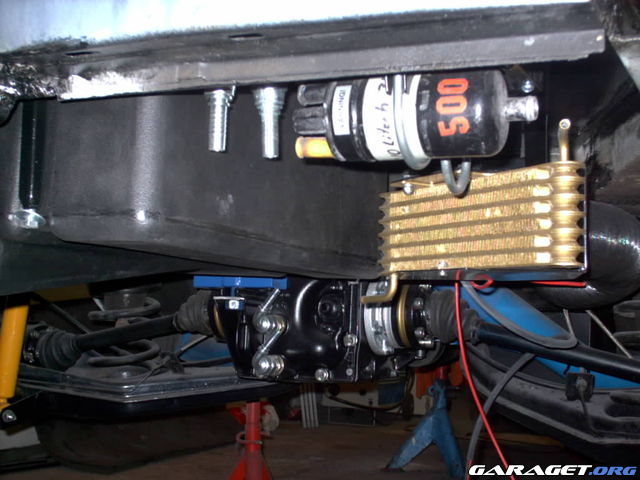

23 september 2009
Bakaxeln...den svetsades om så att nya diffen från Bmw 525 diesel skulle passa,
jag modifierade diffen så att två extra lameller och brickor från Sellholm fick rum,
mer bett i diffen...

23 september 2009
Så där...monterad och klar.

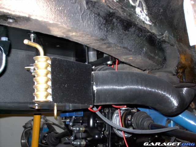

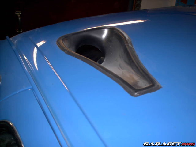

23 september 2009
Diffen behöver ju kylning! Så jag tog fram sticksågen och gjorde hål i taket,
och monterade luftintaget där...

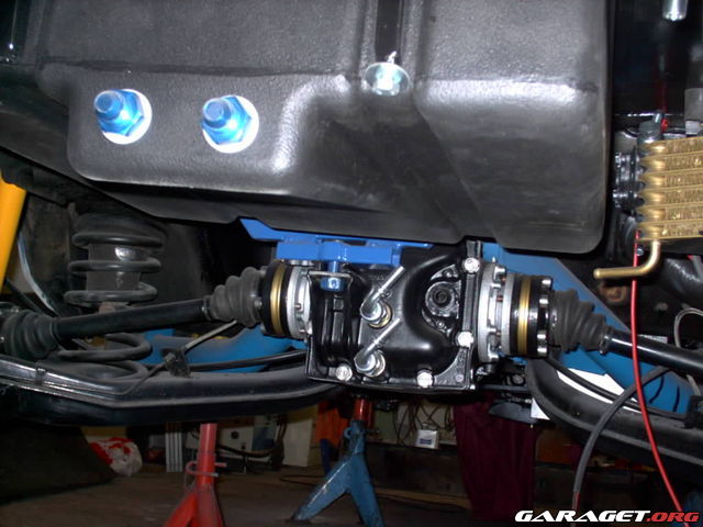

23 september 2009
Gjorde även en liten låda för kylen.
