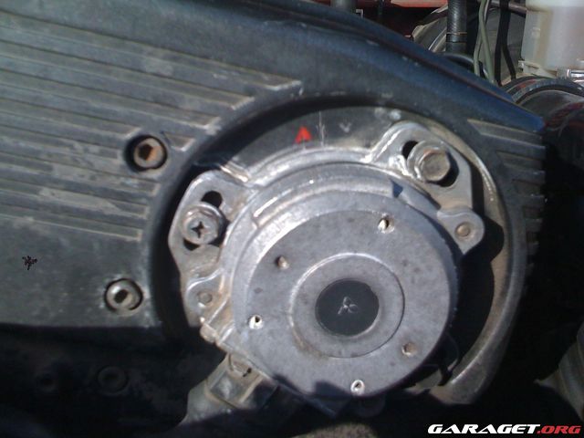

Lagt upp en bild på hur CASen är inställd.
https://www1.garaget.org/gallery/archive/36400/772418_888pml.jpg
Är den rätt inställd? yikes
http://www1.garaget.org/gallery/archive/36400/772418_888pml.jpg
Man kan inte bara kolla på casen om tändningen är rätt..
Men ta en strobelampa och kolla..15 grader ska det vara.
4 670 Inlägg
27 september 2009
Läckan borde inte göra så att den går så pass illa som du beskriver men visst påverkar den,
Casen ser ut o vara rätt inställd men testa o röra den när motorn är igång o se om den blir nått bättre åt något håll,
Sen som tidigare skrev kika kamremmen så den verkligen står helt rätt, enkelt ingrepp o samtidigt kan du kika så kamremmen är rätt spänd osv eller rent av passa på o byta den om du ointe vet när de e gjort.
Spruta startgas över slangar o allt du kan o se om motorn påverkas av det, Spruta vid dom 2 packningarna vid insuget o se om den tar någon luft eller liknande där så kan du utesluta allt som har med det o göra.

Fick ett förslag nu på att det kan vara så att lamban mäter jätte fel efter att den läcker vid grenröret, kanske är det som spökar för laddet?

kolla så att piggen som sitter i avgaskammen till CAS inte har gått av.
Det finns mängder med olika fel det kan vara. När du har varit i garaget å kollat så får du gärna lista vad som e kollat eller ännu bättre om du har hittat felet så berätta gärna det!
