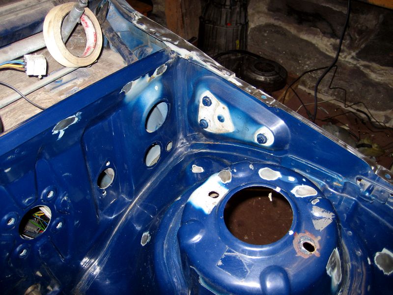

Smidigaste stället brukar vara "bakom" stötdämpartornen - där finns det stora gummigenomföringar där allt kablage mellan kupé och motorrum är draget.
Här är en bild på min bil (mellan stötdämpartornet och torpedplåten ska det sitta ett stabiliseringsstag men det saknas på bilden):
http://www.schnauz.se/arkiv/940/940_980.jpg
De tre hålen längst in i "hörnet" är genomföringar. Ska som sagt sitta stora gummigenomföringar där. Bör finnas lediga hål i dessa som du kan använda.

Ifrån ett av dom tre hålen ska det gå en plastslang runt fjäderbenstornet.. I slutet på den sitter en muff med fyra hål i fast hålen är inte upptagna i gummit...
Brukar vara lättast att föra igenom lite grejer där..
