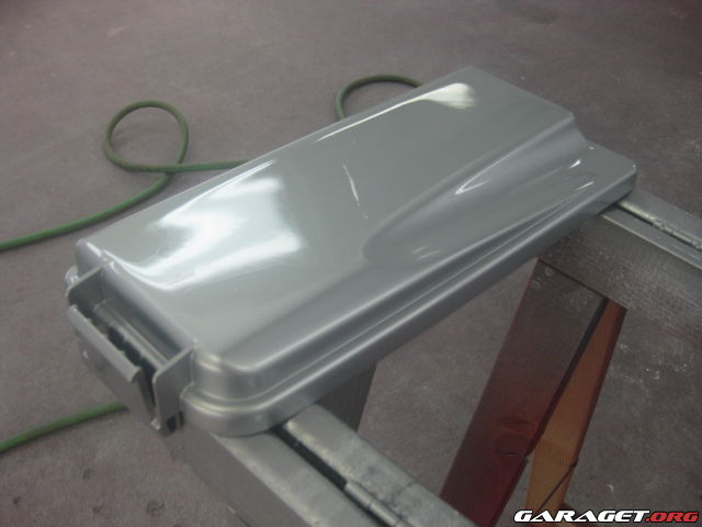

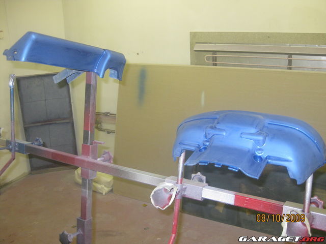

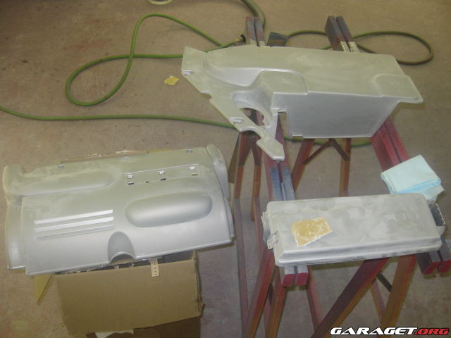

Liten update. Mattat ner två av de blå kåporna för att ösa på lite mer klarlack smile
https://www1.garaget.org/gallery/archive/104952/779577_8v73tu.jpg
Även börjat matta ner den kåpan som fick damm på sig häromdagen (till saaben).
https://www1.garaget.org/gallery/archive/104952/779578_nwhd6d.jpg

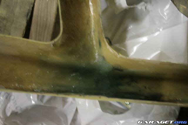

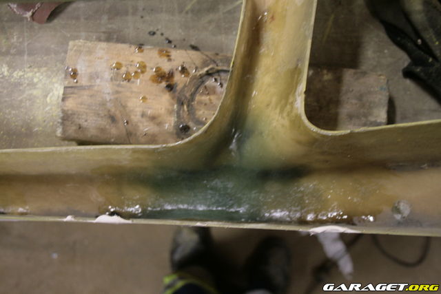

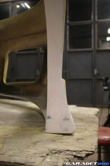

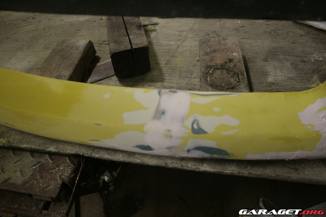

Så där ! Liten Update då !!
Höger Sida snart klar.
https://www1.garaget.org/gallery/archive/36791/780668_0w9sqs.jpg
Mitten nästan klar
https://www1.garaget.org/gallery/archive/36791/780673_fda4z0.jpg
Två STORA sprikor lagade........
https://www1.garaget.org/gallery/archive/36791/780677_bv2jtr.jpg
https://www1.garaget.org/gallery/archive/36791/780678_tl8q9j.jpg

Ni jobbar på bra wink Bra som fan blir det! big_smile Blir ju bättre än nytt smile Hur har ni lagat sprickan i mitten där den var av? Har ni lagt glasfiber på baksidan och sedan slipat ur ett "dike" på framsidan där ni lagt i glasfiber sedan? smile
Ser riktigt bra ut för övrigt, skall bli spännande att se slutresultatet smile
207 Inlägg
10 oktober 2009
Öm Slipade ner alla ojämnheter på baksidan , la 6 lager glasfiber som förstärkning och lagning.  sedan tog jag en Sliprondell och Gröpte ut ca 1-2 cm brett hål Runt om ( utsidan ) som jag fyllde igen med Glasfiber spackel , och toppade med Finspackel.
Anledningen till att jag gröpte ut var att Gammla glasfibret var skdat och ikke fint. de har la fått både högtrycks vatten , smutts och dylikt under... Vill ha en Fräsh yta och lägga spackel emot så de inte reser sej efter ett tag när väl lacken är på platts.
Så du har tänkt helt rätt smile

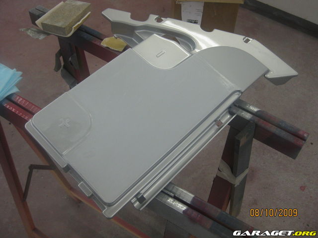

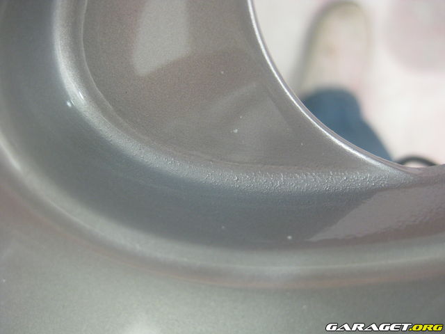

Då har jag mattat ner alla saab-kåporna igen. Trodde det skulle räcka med den jag fick damm på, men fick syn på porer i grundjobbet. Så kan vi inte ha det smile
Man ser på första bilden vad jag menar. Fanns lite sådant längst inne i ett par vinklar.
https://www1.garaget.org/gallery/archive/104952/780686_ekq0ny.jpg
https://www1.garaget.org/gallery/archive/104952/780684_rqq8gn.jpg
Ny lack imorgon big_smile

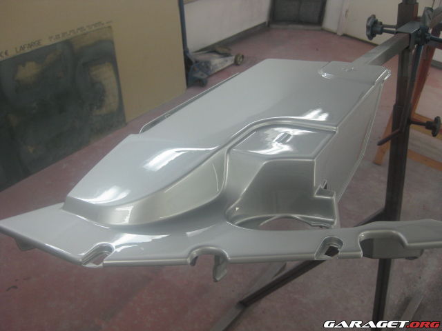

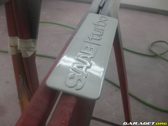

Nu ligger det ny bas (silver) på saab-kåporna. Klarlack om 30 minuter ungefär.

Nu ligger klarlacken. Såg bra ut när jag lämnade boxen. Hoppas inget händer nu wink
Kåpor är nog bland det svåraste jag lackat faktiskt yikes Så många vinklar och vrår ÖVERALLT wink

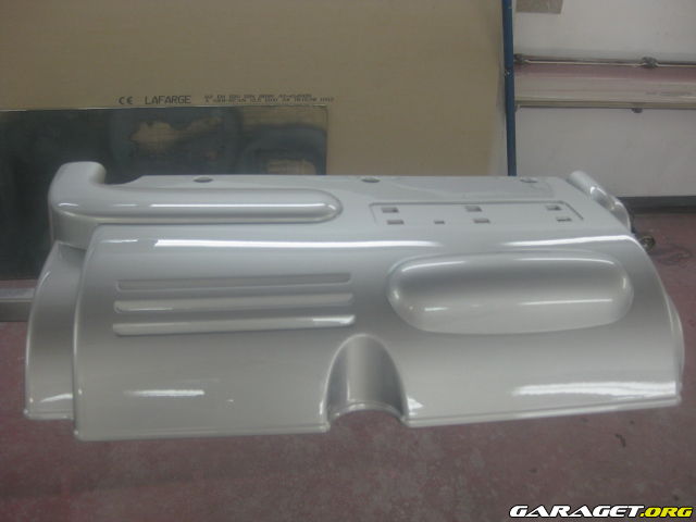

Då ligger det klarlack på
https://www1.garaget.org/gallery/archive/104952/781122_4crq8r.jpg
https://www1.garaget.org/gallery/archive/104952/781123_b7981v.jpg
https://www1.garaget.org/gallery/archive/104952/781124_ksdj2v.jpg
https://www1.garaget.org/gallery/archive/104952/781125_ynqk33.jpg
