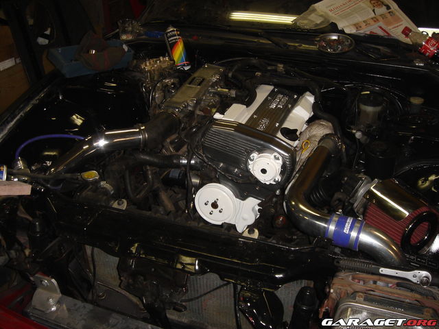

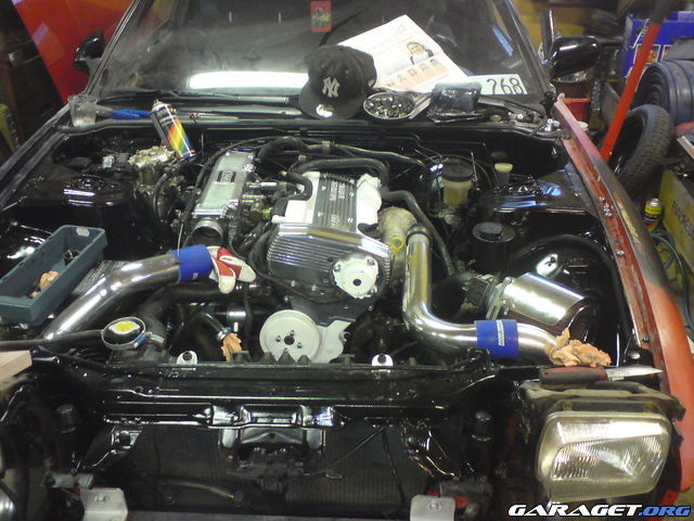

Turbo och grenrör samt nya packningar sitter nu på plats.
Börjat montera fast allt runt i kring, tryckrör är ditsatta, luftfilter m.m.
Remhjulet till servon anlände idag så den monteras på måndag.
Flexröret samt lagret kommer på Måndag, iaf flexröret, så då sitter avgaset på plats och förhoppningsvis generatorn.
Letar bara efter ett expansionskärl, det får bli ngt pissigt till att börja med, måste provköra bilen iaf.
Dålig bild på hur det ser ut än så länge
https://www1.garaget.org/gallery/archive/36400/817602_ls0nbn.jpg
Kika gärna förbi på Måndag kväll, finns förhoppningsvis "fina" bilder och lite filmer smile
Stay tuned!

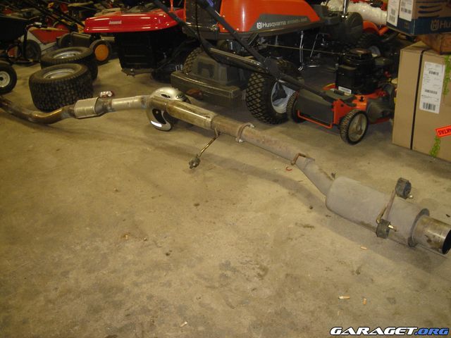

Flexröret är halvt dit svetsat på avgassystemet, gasen i svetsen tog slut så det blir att fortsätta imorgon.
Monterade även dit och skruvade fast tryckrören.
Fick ett expansionskärl av en polare Dennis som kommer att användas nu under provkörningen och kanske efteråt beroende på om jag hittar ngt bra ställe att ha den på ^^
Imorgon fortsätter svetsningen och hoppas att lagret till generatorn kommit.
Undre röret till kylaren skall fixas färdigt och så skall en termostat till el fläkten monteras.
Avgaset monteras och sen jäklar ere dags för provstart smile
Jisses va blurrigt och luddigt allt blev pga alla blandade grejer, aja hoppas ni förstår inte tröttnat på mig ^^
Bilder på vad som skett idag:
Börjar bli nöjd, ett rör till som skall bearbetas ordentligt bara (böjen till höger).

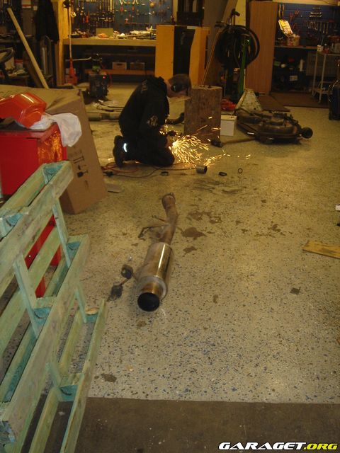

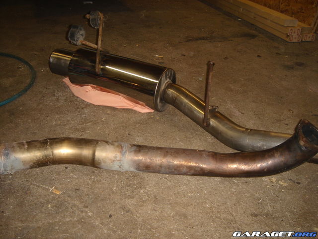

Lät farsan sätta kapen i avgaset. Tack för hjälpen farsan!
https://www1.garaget.org/gallery/archive/36400/819335_8k8uuo.jpg

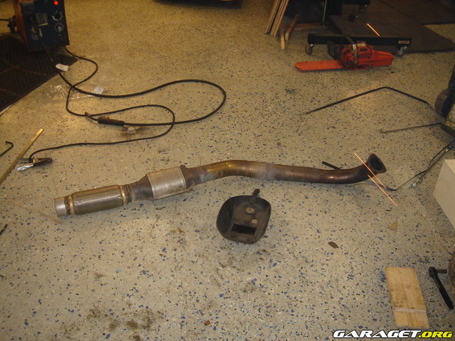

Flexröret halvt dit svetsat, gasen tog som sagt slut. Nya och bättre fästen skall göras till avgaset, fattar inte hur klåparna innan har tänkt..
https://www1.garaget.org/gallery/archive/36400/819337_lwkcbf.jpg

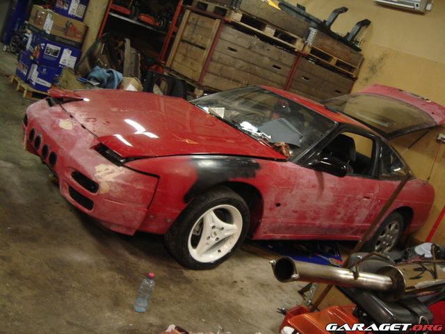

Bilder på vad som skett:
Innan....
https://www1.garaget.org/gallery/archive/36400/820525_iowa1b.jpg
...efteråt, dock är inte hela färdigt på bilden men ni ser vilket jag "arbetat" med.
https://www1.garaget.org/gallery/archive/36400/820526_qdsu9y.jpg

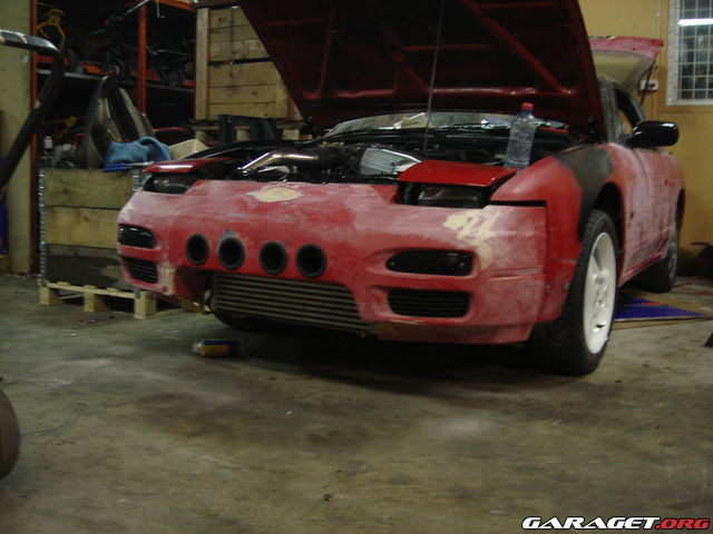

Gjorde distanser så huven höjdes i bakkant för att få bättre kylning, allt för att få bättre kylning! smile
https://www1.garaget.org/gallery/archive/36400/820529_h1myx5.jpg
Hålen gör sig väldigt bra, kylningen blir bättre och tkr den ser mer "brutal" ut, läppen på det där så blire gudomligt. (Hålen är inte snea, bilden ljuger)
https://www1.garaget.org/gallery/archive/36400/820533_bxyjss.jpg

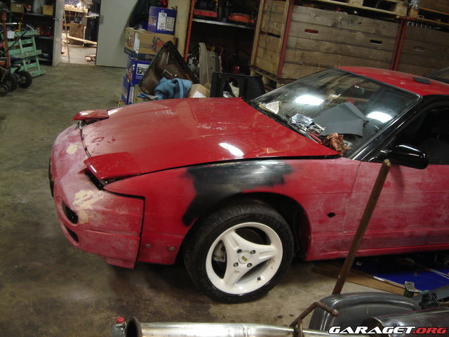

Bra blire, huven är lite väl hög på denna sida för att den är fel inställd och att det bara ligger brickor på den sidan för att se hur högt jag ville ha den och det blev några mm lägre.
https://www1.garaget.org/gallery/archive/36400/820536_naiif0.jpg
