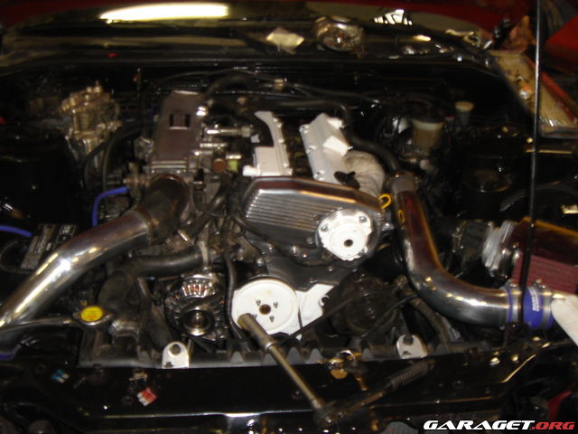

Ihopsatt och redo för start.

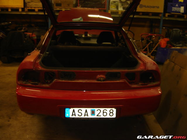

Arslet just nu.

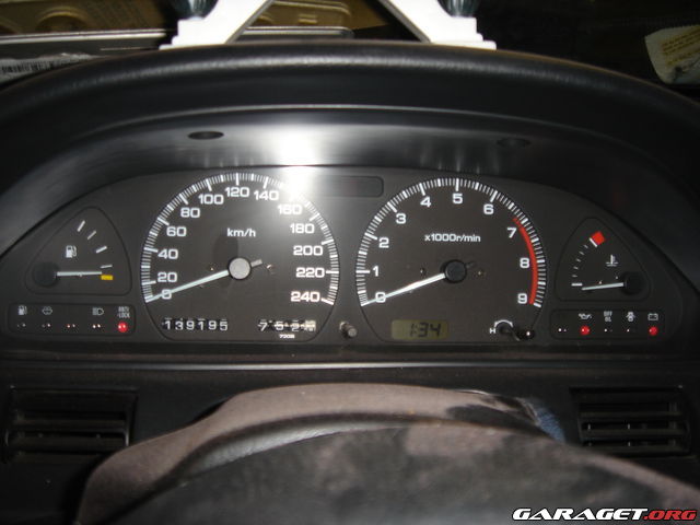

Lamporna som lyser när tändningen blivit påvriden sedan av, och slutar inte förrens batteriet är urkopplat.

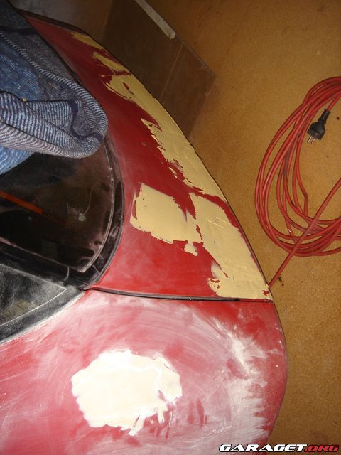

Svetsad och grovpspacklad

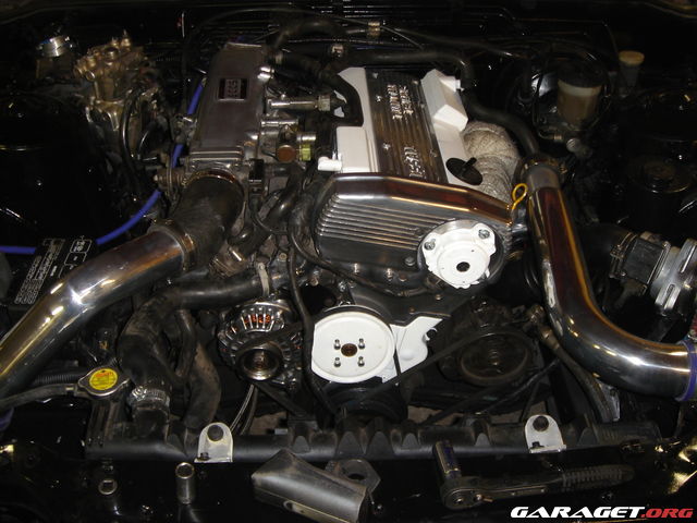

Så ser den ut nu.
